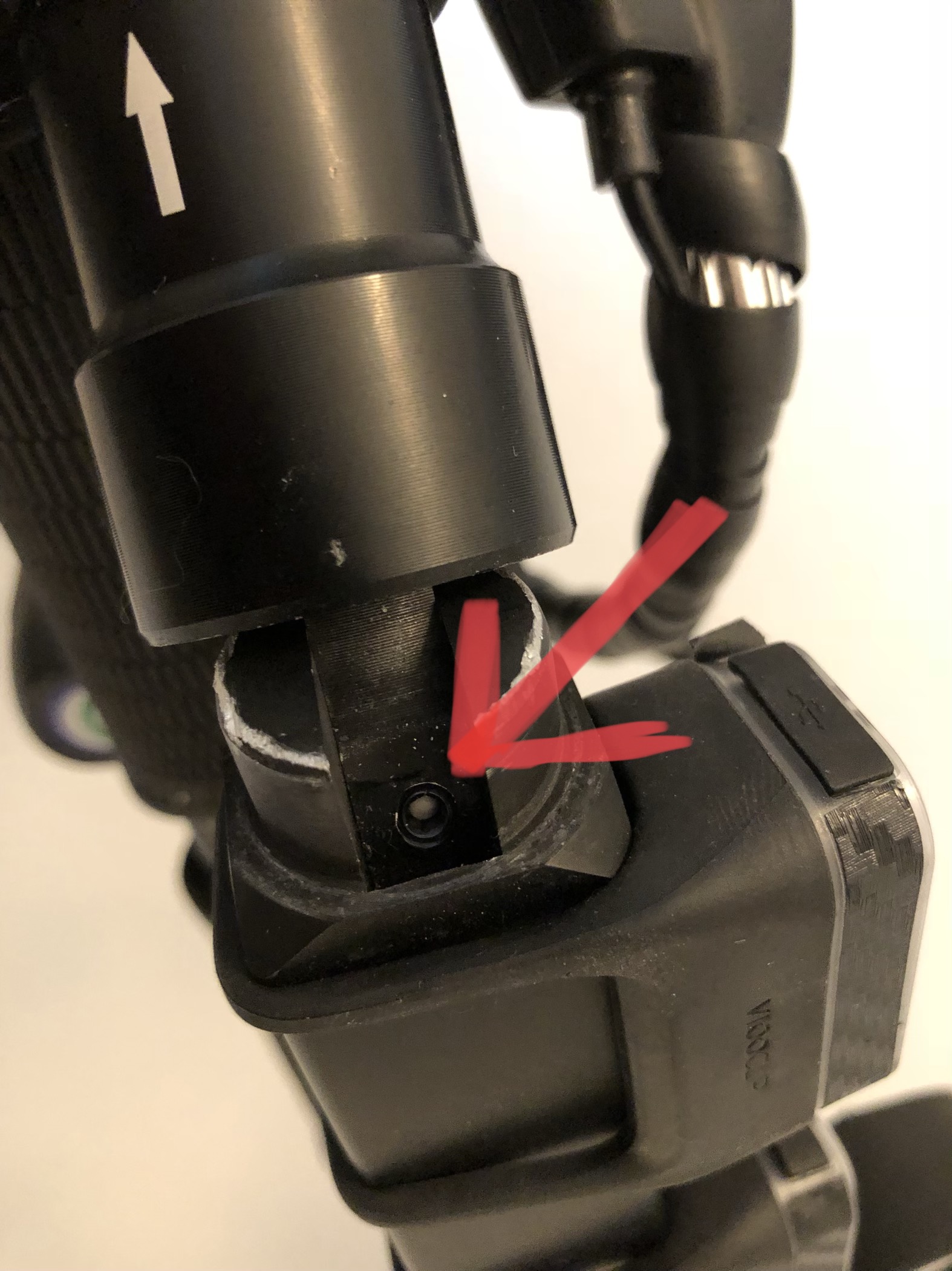

Crypto83 Posté(e) le 20 avril 2018 Partager Posté(e) le 20 avril 2018 Bonjour, reçu aussi la mienne après 17 longues journées d'attente ! Avec en cadeau les petites roues et le sac de rangement. J'ai déjà resseré l'axe principal car j'avais un peu de jeu dans le guidon et la roue pas droite, super facile à faire. Cependant, je trouve que le jeu des poignées est génant lorsque l'on a des passages qui font beaucoup vinrer la trott' (pavés, route en mauvais état...) avez-vous une solution pour que le système de verouillage des poignées coince un peu mieux ? (Je précise que j'ai besoin de les replier 2x par jour). Merci, bonne route à tous ! Citer Lien vers le commentaire https://www.espritroue.fr/topic/2317-speedway-s4-mini/page/144/#findComment-107753 Partager sur d’autres sites More sharing options...
flamandrose Posté(e) le 20 avril 2018 Partager Posté(e) le 20 avril 2018 Réglage à ce niveau il me semble @Crypto83 Citer Lien vers le commentaire https://www.espritroue.fr/topic/2317-speedway-s4-mini/page/144/#findComment-107756 Partager sur d’autres sites More sharing options...
Crypto83 Posté(e) le 20 avril 2018 Partager Posté(e) le 20 avril 2018 il y a une heure, flamandrose a dit : Réglage à ce niveau il me semble @Crypto83 Merci @flamandrose , j'essaierai ce soir, je pensait pas que cette vis pouvait servir à ça. Citer Lien vers le commentaire https://www.espritroue.fr/topic/2317-speedway-s4-mini/page/144/#findComment-107768 Partager sur d’autres sites More sharing options...
KAL Posté(e) le 20 avril 2018 Partager Posté(e) le 20 avril 2018 Le réglage de cette vis permet d'enlever le jeu mais il revient dès la prochaine sortie... Citer Lien vers le commentaire https://www.espritroue.fr/topic/2317-speedway-s4-mini/page/144/#findComment-107784 Partager sur d’autres sites More sharing options...
