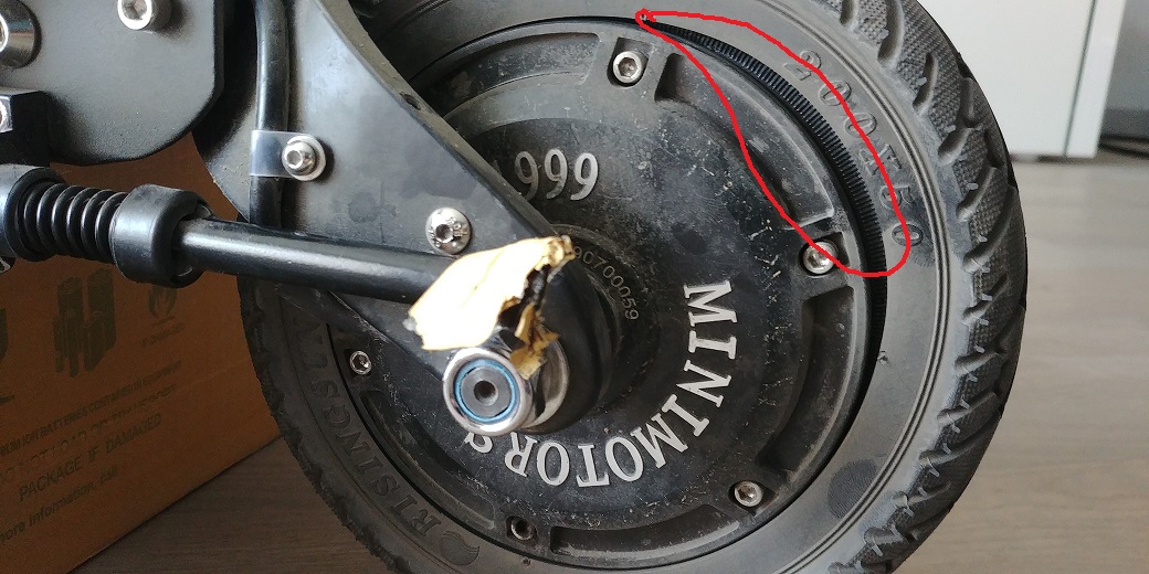

kaotech Posté(e) le 22 avril 2018 Partager Posté(e) le 22 avril 2018 Bonjour à tous, Il m'arrive une mésaventure , j'ai ma roue arrière qui est sortie de son emplacement, comment faire pour la rentrer dans son logement ? Merci d'avance de votre aide Citer Lien vers le commentaire https://www.espritroue.fr/topic/2317-speedway-s4-mini/page/145/#findComment-108086 Partager sur d’autres sites More sharing options...

Didier.94600 Posté(e) le 22 avril 2018 Partager Posté(e) le 22 avril 2018 (modifié) il y a 53 minutes, kaotech a dit : Bonjour à tous, Il m'arrive une mésaventure, j'ai ma roue arrière qui est sortie de son emplacement, comment faire pour la rentrer dans son logement ? Merci d'avance de votre aide Salut @kaotech Pour que le pneu revienne a sa place, tu desserres les 6 vis BTR et le pneu doit revenir normalement a sa position d'origine et ensuite tu resserres bien et c'est tout !!! Modifié le 22 avril 2018 par Didier.94600 modification 1 Citer Lien vers le commentaire https://www.espritroue.fr/topic/2317-speedway-s4-mini/page/145/#findComment-108090 Partager sur d’autres sites More sharing options...
