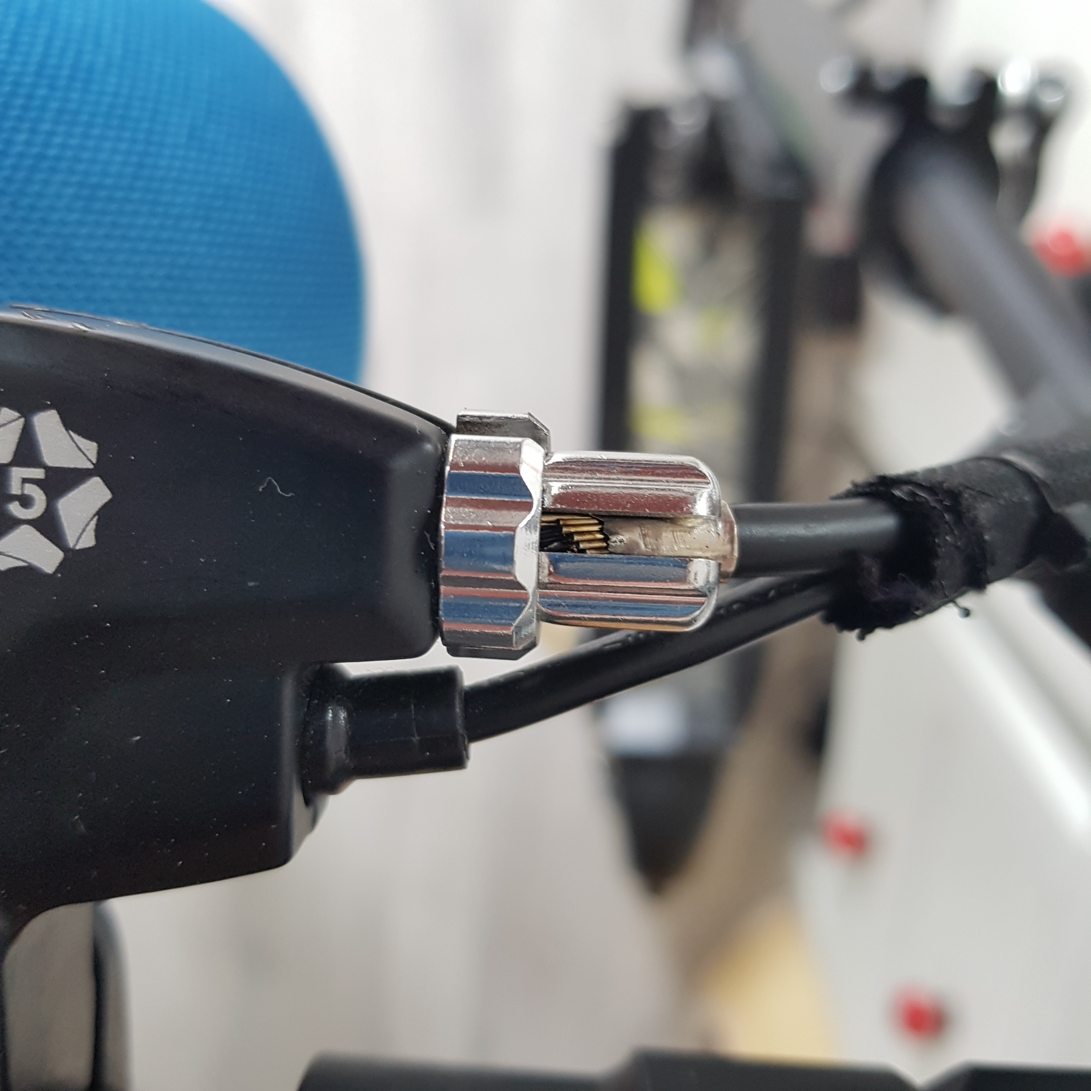

Nicogre40 Posté(e) le 28 avril 2018 Partager Posté(e) le 28 avril 2018 Voici ce qui m'arrive : Quand je freine et que je relâche, et bien le moteur de s’éteint plus, la trottinette repart aussitôt!! J'en ai marre de ces chongeries!! Parfois ca le fait, parfois non. Le problème pourrais t'il venir de ca : 1 Citer Lien vers le commentaire https://www.espritroue.fr/topic/2317-speedway-s4-mini/page/147/#findComment-109070 Partager sur d’autres sites More sharing options...

Nicogre40 Posté(e) le 28 avril 2018 Partager Posté(e) le 28 avril 2018 il y a 25 minutes, ninotymi a dit : Mais tu as bien lâcher la gâchette au moment où tu relâche la poignée de frein ? Désactivé le régulateur de vitesse Paramètre p6 bien à zéro ? Coucou Ninotymi Écoute oui je n'ai pas changé ma manière de faire depuis que j'ai la trottinette quand j'ai le doigt sur la gâchette d'accélération je la relâche et je freine. Non le régulateur de vitesse est activé puisque je m'en sert. Non vraiment quand je freine j'appuie sur la poignée de frein presque jusqu'à l'arrêt de la trottinette je relâche la poignée du frein et la trottinette repars en accelerant tout seule! Sans même que j'appuie sur la gâchette d'accélération... tu aurais une idée est-ce les câbles du frein qui ne sont plus bons d'ailleurs si tu regardes la photo ils ont l'air briser en deux Citer Lien vers le commentaire https://www.espritroue.fr/topic/2317-speedway-s4-mini/page/147/#findComment-109079 Partager sur d’autres sites More sharing options...
JJK Posté(e) le 28 avril 2018 Partager Posté(e) le 28 avril 2018 (modifié) ton cable capteur de frein est coupé/HS, le controleur ne reçoit pas l'ordre de couper l'alim moteur et du coup il continue son bonhomme de chemin puisqu'il est en mode regulateur de vitesse. désactive moi vite fait ce regulateur automatique si tu ne veut pas cramer ton moteur.... Modifié le 28 avril 2018 par JJK 2 Citer Lien vers le commentaire https://www.espritroue.fr/topic/2317-speedway-s4-mini/page/147/#findComment-109080 Partager sur d’autres sites More sharing options...
fabud Posté(e) le 28 avril 2018 Partager Posté(e) le 28 avril 2018 (modifié) Il y a 1 heure, Nicogre40 a dit : Voici ce qui m'arrive : Quand je freine et que je relâche, et bien le moteur de s’éteint plus, la trottinette repart aussitôt!! J'en ai marre de ces chongeries!! Parfois ca le fait, parfois non. Le problème pourrais t'il venir de ca : J'ai eu e même souci i y a une semaine. Cela va s'empirer et le frein ne marchera prochainement plus. Il faut que tu changes la totalité de la gaine de frein ainsi que le câble (qui est automatiquement vendu avec) https://fr.aliexpress.com/item/Ligne-de-frein-pour-Speedway-Mini-4-lectrique-Scooter/32852944675.html?spm=a2g0s.9042311.0.0.AwT40s NB : j'ai passé 4 heures car i faut démonter pas mal d’éléments Modifié le 28 avril 2018 par fabud Citer Lien vers le commentaire https://www.espritroue.fr/topic/2317-speedway-s4-mini/page/147/#findComment-109081 Partager sur d’autres sites More sharing options...

Nicogre40 Posté(e) le 28 avril 2018 Partager Posté(e) le 28 avril 2018 Il y a 2 heures, JJK a dit : ton cable capteur de frein est coupé/HS, le controleur ne reçoit pas l'ordre de couper l'alim moteur et du coup il continue son bonhomme de chemin puisqu'il est en mode regulateur de vitesse. désactive moi vite fait ce regulateur automatique si tu ne veut pas cramer ton moteur.... ok ca marche je vais le désactiver, merci du conseil!! j'essais cela des demain matin. Je rentre d'une petite balade de cinq kilomètres, cela me l'a fait une foi et après plus. Citer Lien vers le commentaire https://www.espritroue.fr/topic/2317-speedway-s4-mini/page/147/#findComment-109096 Partager sur d’autres sites More sharing options...
Nicogre40 Posté(e) le 28 avril 2018 Partager Posté(e) le 28 avril 2018 Il y a 2 heures, fabud a dit : J'ai eu e même souci i y a une semaine. Cela va s'empirer et le frein ne marchera prochainement plus. Il faut que tu changes la totalité de la gaine de frein ainsi que le câble (qui est automatiquement vendu avec) https://fr.aliexpress.com/item/Ligne-de-frein-pour-Speedway-Mini-4-lectrique-Scooter/32852944675.html?spm=a2g0s.9042311.0.0.AwT40s NB : j'ai passé 4 heures car i faut démonter pas mal d’éléments Tu es sur, c'est bien la même chose que tu as eu, même phénomène? Ok, je commande alors le cable sur ton lien, il est adaptable? merci beaucoup à toi aussi! Citer Lien vers le commentaire https://www.espritroue.fr/topic/2317-speedway-s4-mini/page/147/#findComment-109097 Partager sur d’autres sites More sharing options...
fabud Posté(e) le 28 avril 2018 Partager Posté(e) le 28 avril 2018 En tout cas j'ai eu des "filaments" qui sortaient de la gaine du câble, exactement au même endroit que toi. Et oui, le cable de mon lien est le cable de la S4 mini. Par contre moi il y a juste le frein qui marchait plus, j'ai pas eu d'autres phénomènes. Citer Lien vers le commentaire https://www.espritroue.fr/topic/2317-speedway-s4-mini/page/147/#findComment-109098 Partager sur d’autres sites More sharing options...
