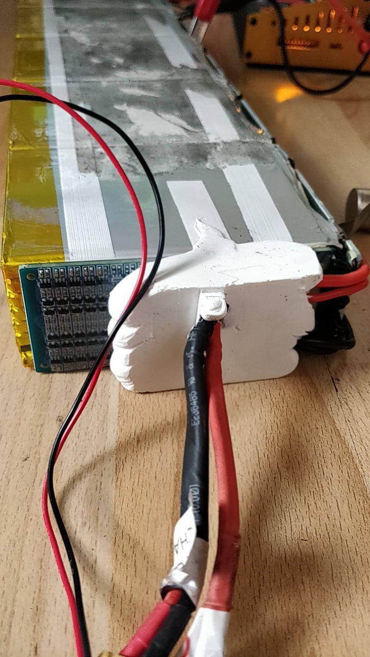

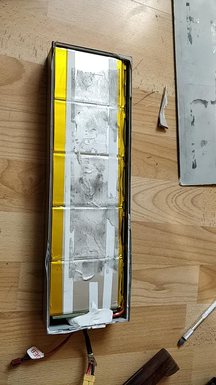

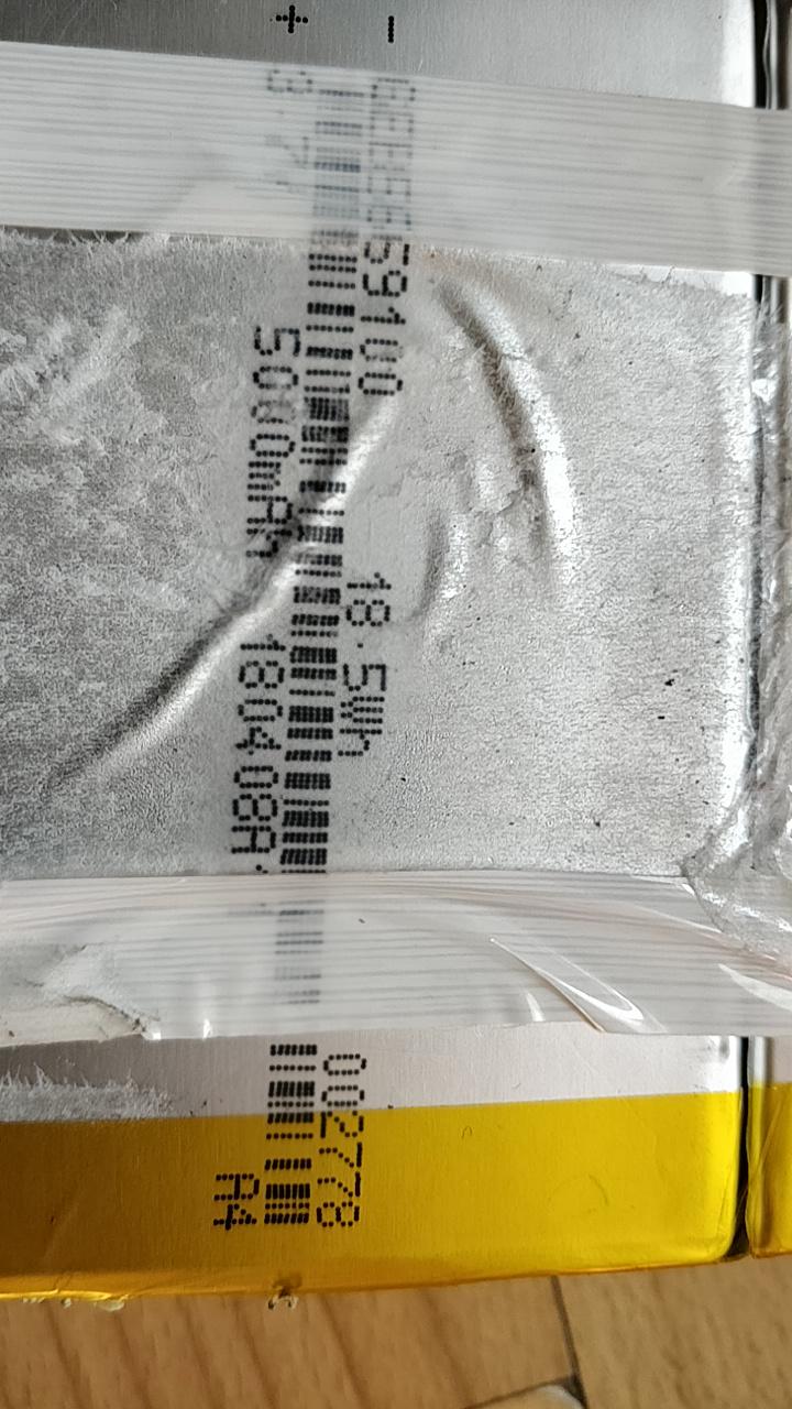

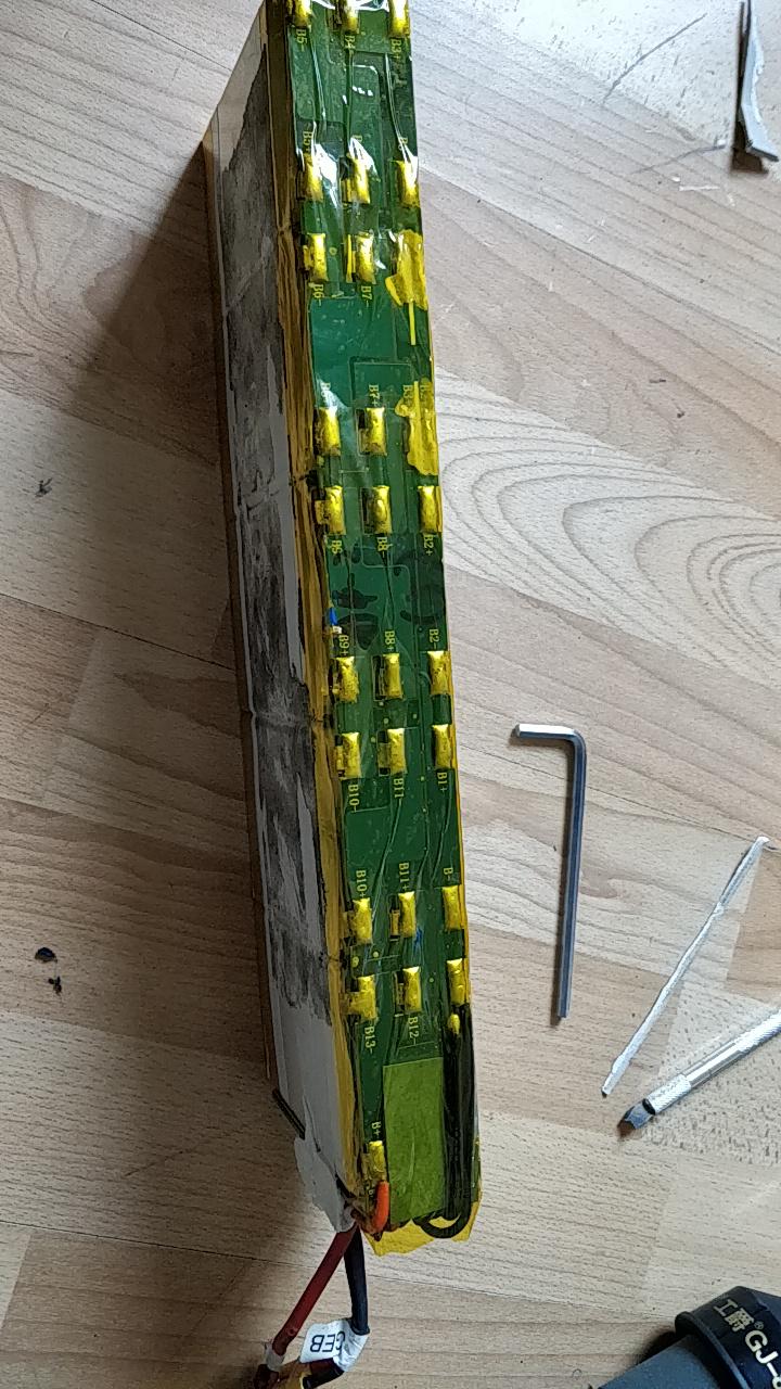

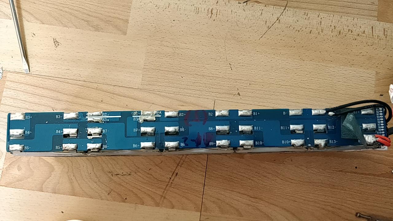

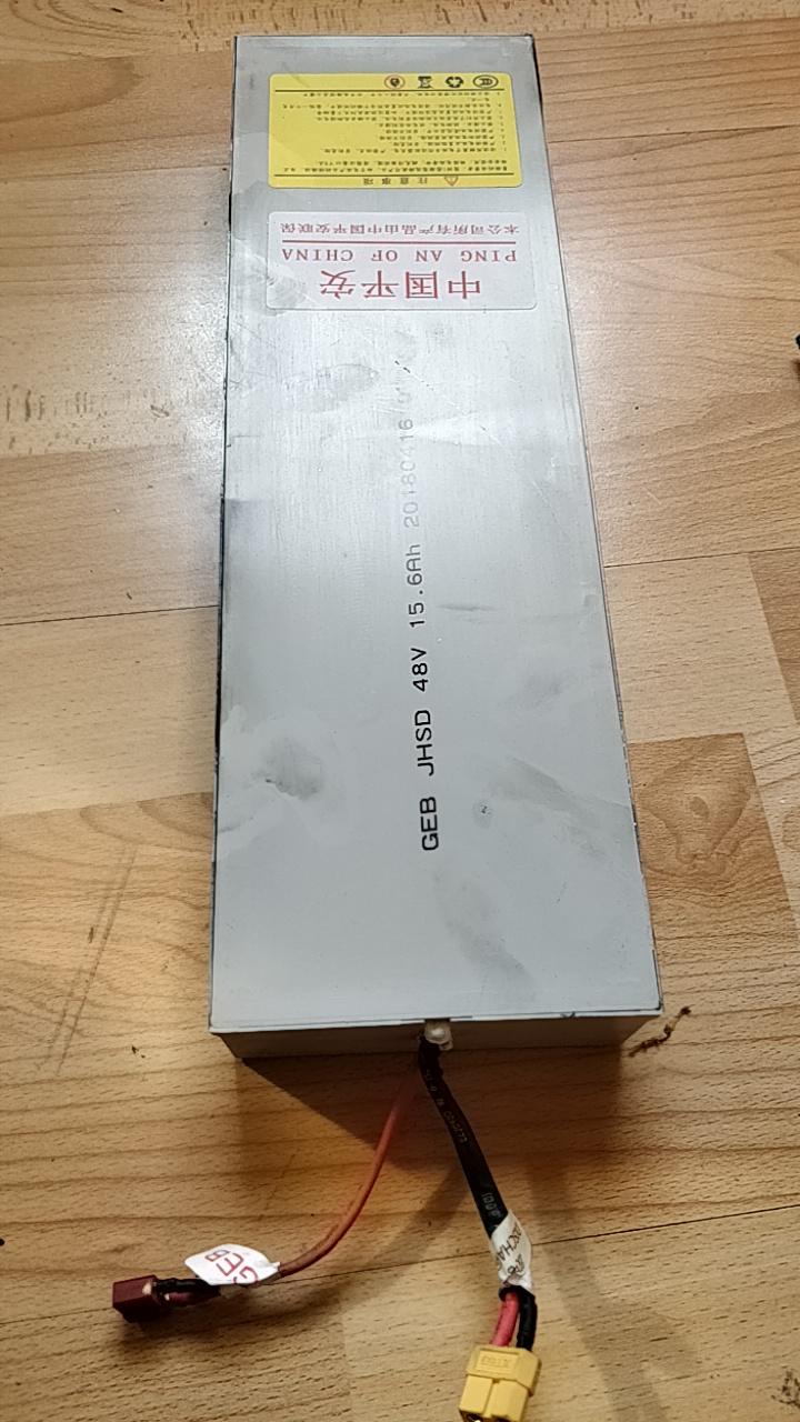

Warhack Posté(e) le 9 juillet 2018 Partager Posté(e) le 9 juillet 2018 (modifié) Bonjour je poste des photos de SPZjulien si certains le connaissent sur Paris. Suite à une pertes d'autonomie après plus de 1500Km avec sa mini 4 Pro il a décidé de démonter sa batterie ( et aussi car il est très curieux et qu'il adore démonter toutes sortent de trottinettes ) Sans surprise c'est une batterie no-name. Il dit que c'est propre et que le BMS est dans une pâte silicone pour le tenir est rendre étanche. C'est une batterie 13S pour info. Toutes les lignes de la batterie 13s à 4.07v sauf la ligne 6, B6- et B6+ à 4.17v. Il a tout ré equilibré au poils, après une recharge complete il avait retrouver l'autonomie. Par contre recharge suivante encore un déséquilibrage, donc il pense que le BMS déconne ou que les accus c'est vraiment de la daube. Il essayera plus tard de changer le BMS par un de meilleur qualité. Modifié le 9 juillet 2018 par Warhack 1 3 Citer Lien vers le commentaire https://www.espritroue.fr/topic/2317-speedway-s4-mini/page/166/#findComment-121988 Partager sur d’autres sites More sharing options...
