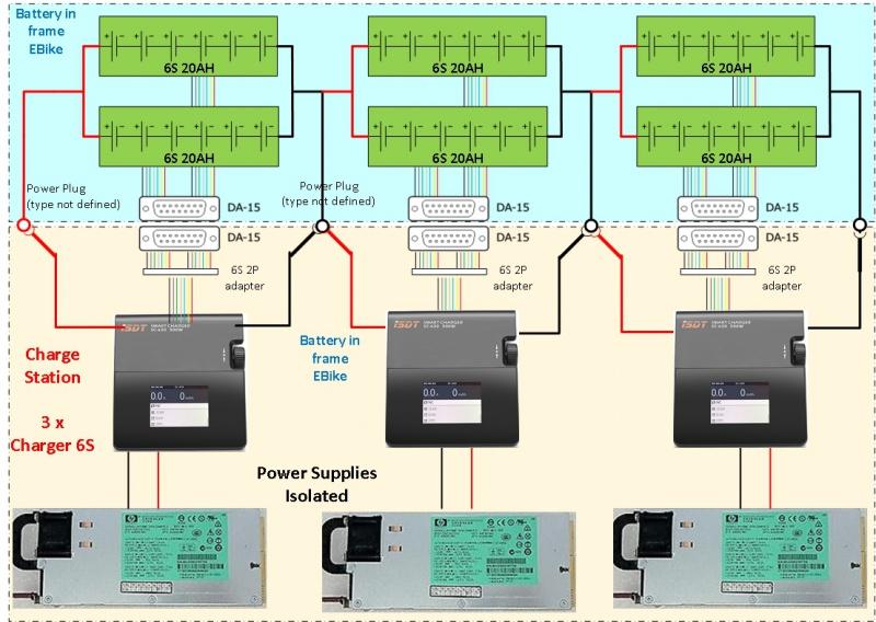

julienviey Posté(e) le 14 juillet 2018 Partager Posté(e) le 14 juillet 2018 Dans la plupart des cas il faut le faire manuellement.De plus un balancing chargeur intelligent pour batterie type 13s-14s coûte 350€ et rare à trouver Envoyé de mon ONEPLUS A5010 en utilisant Tapatalk 1 Citer Lien vers le commentaire https://www.espritroue.fr/topic/2317-speedway-s4-mini/page/170/#findComment-123160 Partager sur d’autres sites More sharing options...

Bonzai! Posté(e) le 16 juillet 2018 Partager Posté(e) le 16 juillet 2018 (modifié) @julienviey, j'utilise ca en modélisme pour mes Lipo et ca gére trés bien les Li-Ion et tout ce qui peut exister. https://www.banggood.com/fr/ISDT-T8-BattGo-1000W-30A-Smart-Battery-Balance-Charger-For-1-8S-Lipo-Battery-p-1191860.html C'est un 8 cellules, donc il faut le faire en 2 fois mais avec la bonne alim en entrée, c'est une bête de course. Pour les grosses lipos, tu peux charger de 1-4C. Je mets 2 alim (trés transportables) Fsp065-10aaba en paralléle qui délivrent 19V à 3.5A chacune. Pour des Li-Ion, une seule alim FSP suffit. Donc tu as ton kit pour moins de 100 euros. Il faut un cable de charge balanced (8s) et un connecteur xt60 que tu trouves sur banggood aussi pour rien. Modifié le 16 juillet 2018 par Bonzai! Citer Lien vers le commentaire https://www.espritroue.fr/topic/2317-speedway-s4-mini/page/170/#findComment-123591 Partager sur d’autres sites More sharing options...
julienviey Posté(e) le 16 juillet 2018 Partager Posté(e) le 16 juillet 2018 [mention=1977]julienviey[/mention], j'utilise ca en modélisme pour mes Lipo et ca gére trés bien les Li-Ion et tout ce qui peut exister.https://www.banggood.com/fr/ISDT-T8-BattGo-1000W-30A-Smart-Battery-Balance-Charger-For-1-8S-Lipo-Battery-p-1191860.html C'est un 8 cellules, donc il faut le faire en 2 fois mais avec la bonne alim en entrée, c'est une bête de course. Pour les grosses lipos, tu peux charger de 1-4C. Je mets 2 alim (trés transportables) Fsp065-10aaba en paralléle qui délivrent 19V à 3.5A chacune. Pour des Li-Ion, une seule alim FSP suffit. Donc tu as ton kit pour moins de 100 euros. Il faut un cable de charge balanced (8s) et un connecteur xt60 que tu trouves sur banggood aussi pour rien.Je te remercie c'est vraiment sympa de ta part,Mais vus le nombre de batterie que je répare je pas le temps de faire ça en deux fois, et j'ai déjà un monstre en chargeur 10s Et je préfère Investir dans un chargeur 14s Mais en tout merci, ça fait plaisir de voir quelqu'un qui sais de quoi il parle Envoyé de mon ONEPLUS A5010 en utilisant Tapatalk 1 Citer Lien vers le commentaire https://www.espritroue.fr/topic/2317-speedway-s4-mini/page/170/#findComment-123614 Partager sur d’autres sites More sharing options...
Bonzai! Posté(e) le 16 juillet 2018 Partager Posté(e) le 16 juillet 2018 @julienviey, 14s, ca doit être un monstre le chargeur, j'en ai jamais vu... ? Mais a priori tu peux faire la même chose avec 2.. 3... 4 chargeurs 6-8s et étendre le truc à volonté. J'ai fait une recherche, tu as ca comme schema, avec 3 chargeurs en série. Il faut des alimentations à découpage isolées (genre 24vdc). La il est en 6s 2P, c'est pas la meme disposition que dans les batteries de trot mais sur le principe c'est correct. 1 Citer Lien vers le commentaire https://www.espritroue.fr/topic/2317-speedway-s4-mini/page/170/#findComment-123669 Partager sur d’autres sites More sharing options...
julienviey Posté(e) le 16 juillet 2018 Partager Posté(e) le 16 juillet 2018 [mention=1977]julienviey[/mention], 14s, ca doit être un monstre le chargeur, j'en ai jamais vu... Mais a priori tu peux faire la même chose avec 2.. 3... 4 chargeurs 6-8s et étendre le truc à volonté. J'ai fait une recherche, tu as ca comme schema, avec 3 chargeurs en série. Il faut des alimentations à découpage isolées (genre 24vdc). La il est en 6s 2P, c'est pas la meme disposition que dans les batteries de trot mais sur le principe c'est correct.http://www.modelismeandco.fr/chargeur_polaron_pro_combo_charger_orange_graupner-6-27474.aspxPlusieurs model dans cette sérieUn peu moins cher import usaEnvoyé de mon ONEPLUS A5010 en utilisant Tapatalk 1 Citer Lien vers le commentaire https://www.espritroue.fr/topic/2317-speedway-s4-mini/page/170/#findComment-123672 Partager sur d’autres sites More sharing options...
