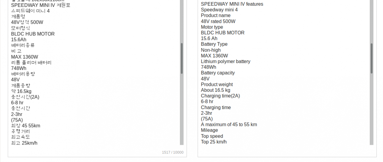

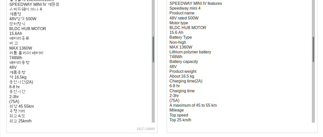

Bonzai! Posté(e) le 23 juillet 2018 Partager Posté(e) le 23 juillet 2018 (modifié) 26 minutes ago, Erwanrcx said: @Bonzai! non non, ce ne sont pas des lipo mais bien des lithium-ion sur la speedway mini Oui c'est louche mais à priori c'est bien lithium-polymere... https://products.cleantechnica.com/scooters/speedway-mini4-pro/ => lipo https://altriders.com/speedway-mini-4-pro-review/ => lipo https://www.altermove.com/8374-trottinette-electrique-minimotors-speedway-mini-4-pro-noir.html => lipo La mini 4, site minimotors http://mini-motors.fr/speedway-mini-iv => lipo (dans le texte... pas dans l'icone qui dit li-ion...) Modifié le 23 juillet 2018 par Bonzai! Citer Lien vers le commentaire https://www.espritroue.fr/topic/2317-speedway-s4-mini/page/174/#findComment-125157 Partager sur d’autres sites More sharing options...

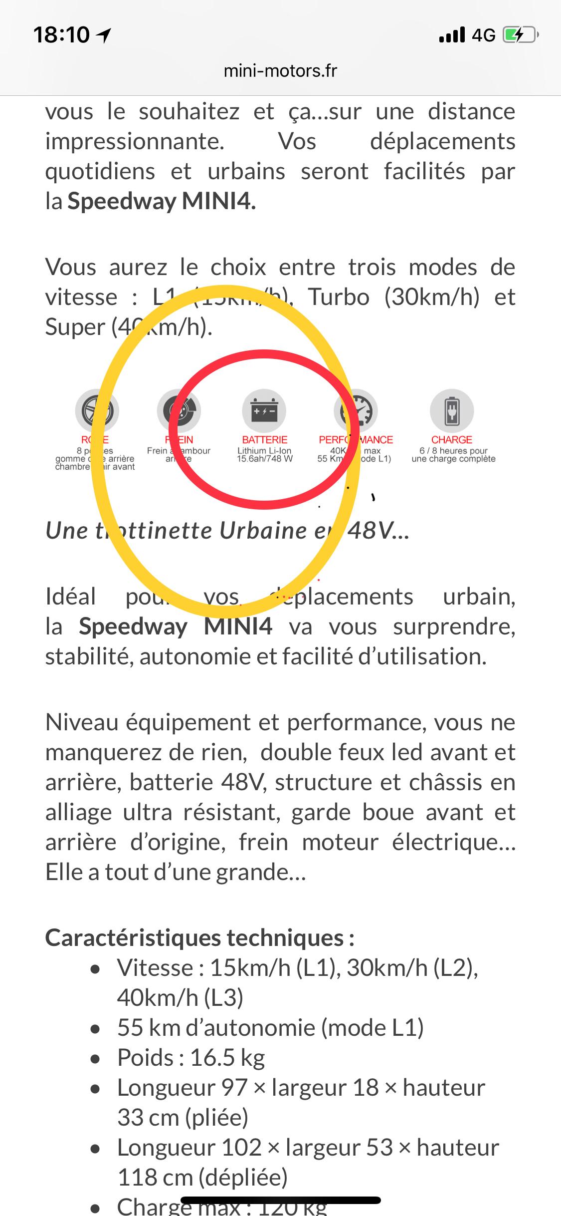

Erwanrcx Posté(e) le 23 juillet 2018 Partager Posté(e) le 23 juillet 2018 @Bonzai! l’erreur est toute simple, tout le monde utilise la même source et une erreur est copiée par tout le monde .. pour preuve, si tu regardes le site Minimotors.fr, tu vas trouver 2 infos contradictoires sur la même page ( voir copie d’écran cercle jaune, puis précisément le rouge ) Il faut juste savoir que les revendeurs ne sont pas technicien et pour la plupart ne savent pas la différence entre du li-po et du Li-ion ! 1 Citer Lien vers le commentaire https://www.espritroue.fr/topic/2317-speedway-s4-mini/page/174/#findComment-125161 Partager sur d’autres sites More sharing options...

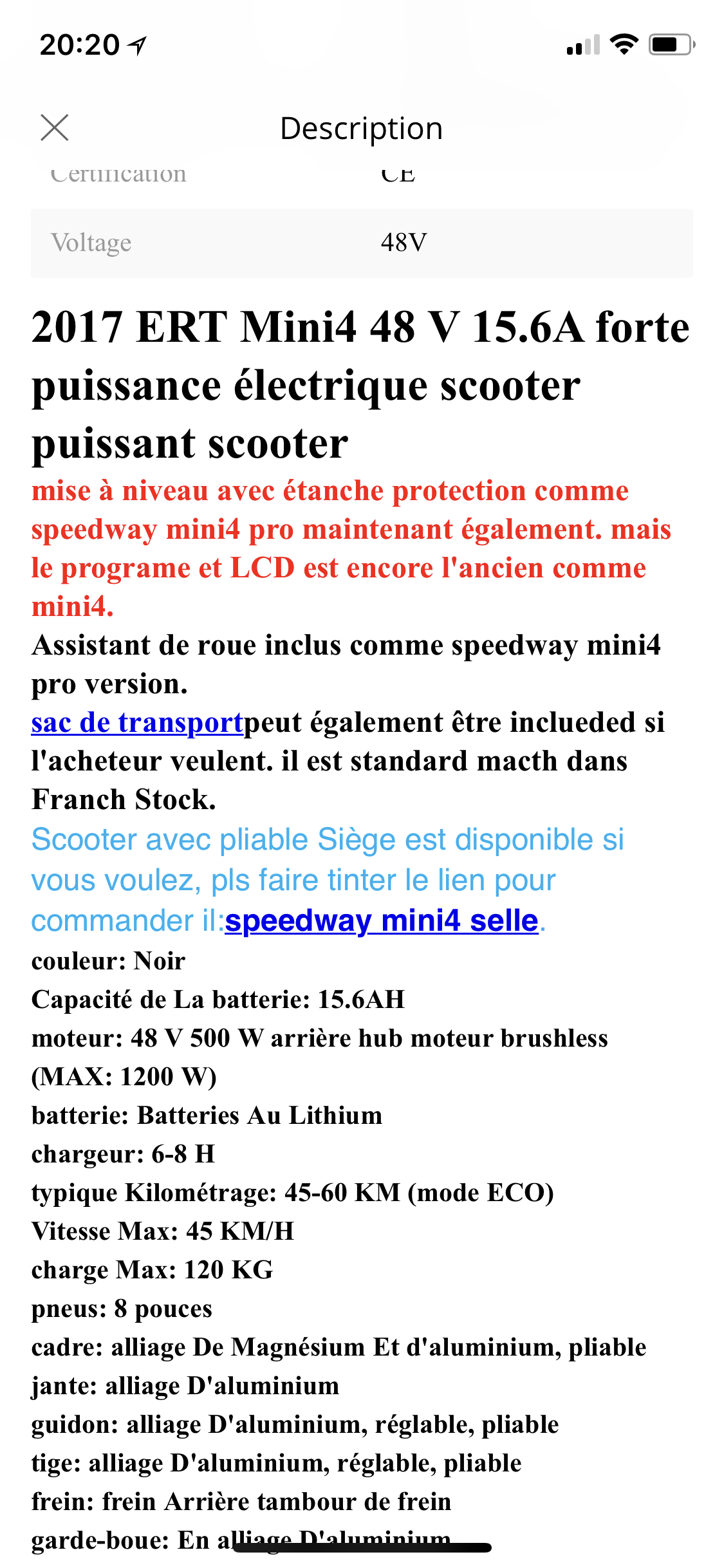

Bonzai! Posté(e) le 23 juillet 2018 Partager Posté(e) le 23 juillet 2018 10 minutes ago, Erwanrcx said: l’erreur est toute simple, tout le monde utilise la même source et une erreur est copiée par tout le monde .. Je ne demande qu'à avoir une Li-Ion mais même sur le site minimotors.sg, j'ai fait passer un petit traducteur Korean -> English, sur les images: https://minimotors.sg/shop/e-scooter/speedway-mini-4-pro/ Et le résultat c'est bien Li-po... Ca m'étonnerait que le site officiel dise Lipo à la place de Li-Ion alors que ca serait un bon argument commercial si c'était réellement du Li-Ion. Je pense que l'icone sur le site .fr est un gros pipo. Je viens de demander à Kylin pour être sûr mais en vu les sachets alu qui ont été pris en photo par Warhack page 166 ici, ca sent la lipo... Citer Lien vers le commentaire https://www.espritroue.fr/topic/2317-speedway-s4-mini/page/174/#findComment-125165 Partager sur d’autres sites More sharing options...
Erwanrcx Posté(e) le 23 juillet 2018 Partager Posté(e) le 23 juillet 2018 Regarde aussi l’emballage de ta trott : c’est l’étiquette de signalisation ! (Photo prise sur un carton de speedway) Les li-po sont trop instables en cas de problème 1 Citer Lien vers le commentaire https://www.espritroue.fr/topic/2317-speedway-s4-mini/page/174/#findComment-125183 Partager sur d’autres sites More sharing options...
Erwanrcx Posté(e) le 23 juillet 2018 Partager Posté(e) le 23 juillet 2018 Et voilà le descriptif de la no-name ( même modèle, sortie de la même usine, Minimotors colle juste son nom dessus ) Après, pas étonnant de voir une erreur initiale recopiée par tous les revendeurs ! 1 Citer Lien vers le commentaire https://www.espritroue.fr/topic/2317-speedway-s4-mini/page/174/#findComment-125184 Partager sur d’autres sites More sharing options...
