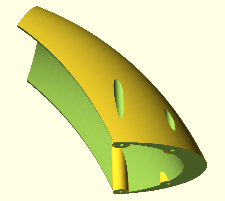

guizi Posté(e) le 27 juillet 2018 Partager Posté(e) le 27 juillet 2018 Bon j'ai pété mon garde boue arrière, je l'ai enlevé en cette période de canicule je ne risque pas les éclaboussures ! Mais faudrait essayer d'en trouver un autre qui accessoirement donne un meilleur style à notre Mini 4. Car là sans garde boue elle a une bien meilleure allure.Moi j'ai recoupé celui d'origineD'autre ont achetés des garde boues de vtt en platisque souple qu'ils ont redécoupésEnvoyé via Tapatalk Citer Lien vers le commentaire Partager sur d’autres sites More sharing options...
JRC Posté(e) le 27 juillet 2018 Partager Posté(e) le 27 juillet 2018 J'ai vu ta découpe mais le mien est mort au sens ou les trous des vis sont cassés donc plus possible de le fixer Citer Lien vers le commentaire Partager sur d’autres sites More sharing options...
Bonzai! Posté(e) le 27 juillet 2018 Partager Posté(e) le 27 juillet 2018 J'ai commencé à en faire un cette semaine, je trouve également celui d'origine assez moche. Je comptais faire des impressions de test d'ici 3-4 jours quand j'aurai le temps. Je vous filerai le modéle, c'est du openscad + stl, donc ca sera imprimable/modifiable pour ceux qui ont accés à une imprimante 3d ? 1 2 Citer Lien vers le commentaire Partager sur d’autres sites More sharing options...
JRC Posté(e) le 27 juillet 2018 Partager Posté(e) le 27 juillet 2018 Je prends le plan, mais par contre, il semble un peu court ? Citer Lien vers le commentaire Partager sur d’autres sites More sharing options...
