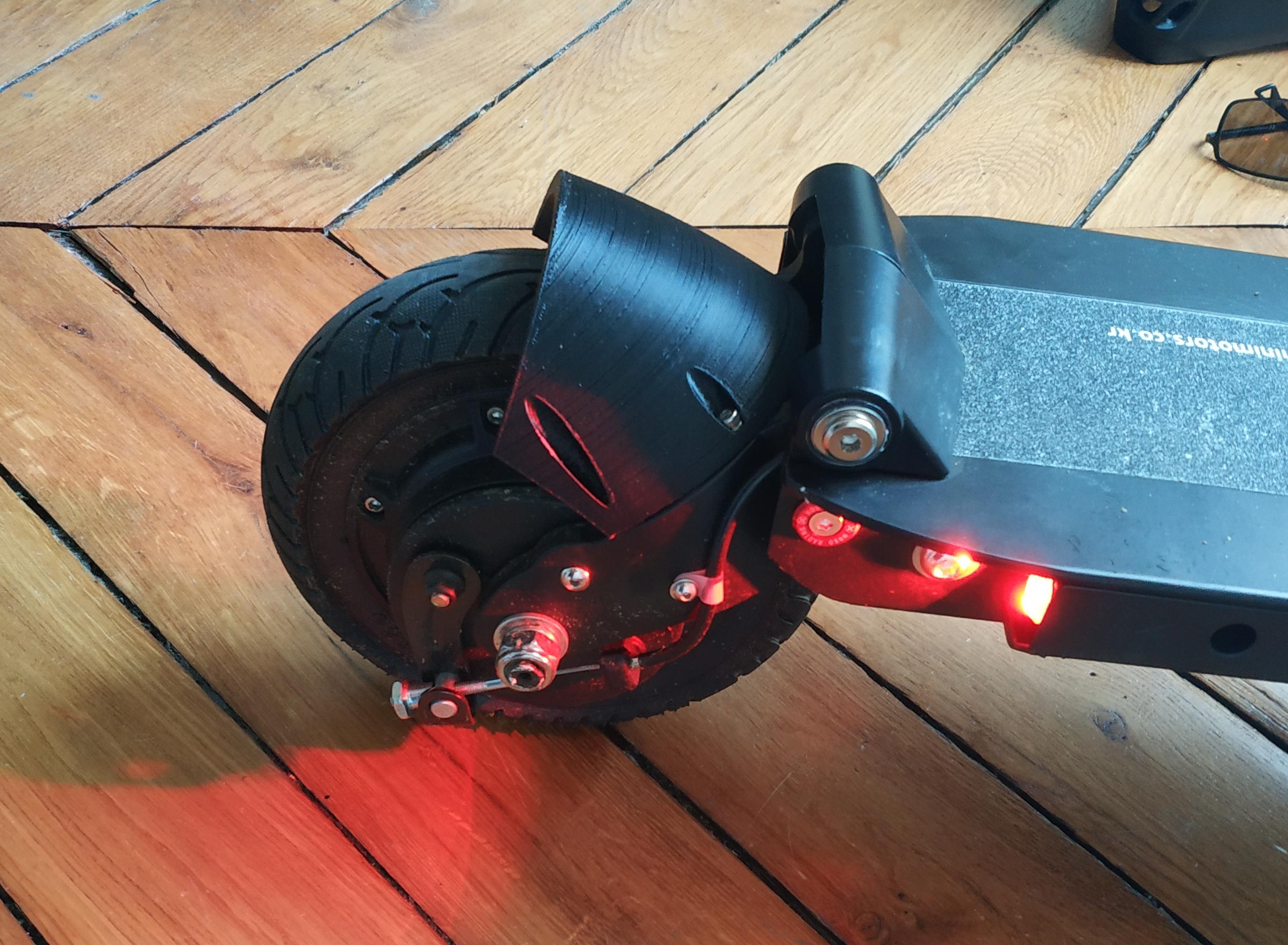

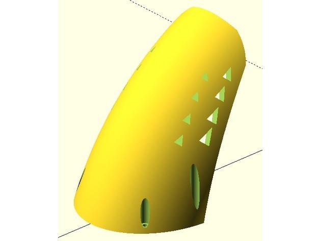

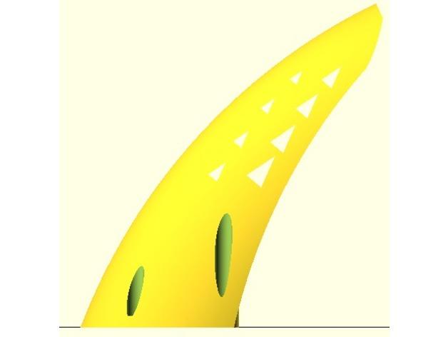

garde-boue en ligne. Pas encore imprimé ni testé complétement. J'ai imprimé juste le début du socle à visser pour valider les dimensions et c'était bon.
J'ai mis des petites aérations pour ventiler le moteur ?
https://www.thingiverse.com/thing:3023593

Super, merci beaucoup!
J'avais déjà commencé à travailler sur une modélisation depuis quelques semaines, mais la prise de cote était pas évidente.
Je vais donc pouvoir me servir de ta base pour être sur d'avoir quelquechose qui s'aligne avec les vis.
En terme de style, j'étais plutôt parti sur quelquechose de plus anguleux, comme sur ce visuel de la Speedway Mini 5 : speedway-mini-5-arriere.jpg
Les cotes sont dans le .scad si tu veux pour le support. J'ai amorcé des prints du mien... je vais voir la tronche que ca a.
C'est trés sympa en angle comme ca et moins complexe à prototyper. Il faudra truquer pour l'appui sur la fourche parce qu'elle est arrondie.
C'est bon les vis ? Là en mode été... qualité d'impression qui déconne. Ma tête d'impression est foireuse. Mais infill 100%.
Le dernier bloc qui s'ajoute dessus sera presque trop long en fait, celui avec les trous. Je vais regarder pour le raboter un peu... tout en faisant attention de garder les fesses au sec.

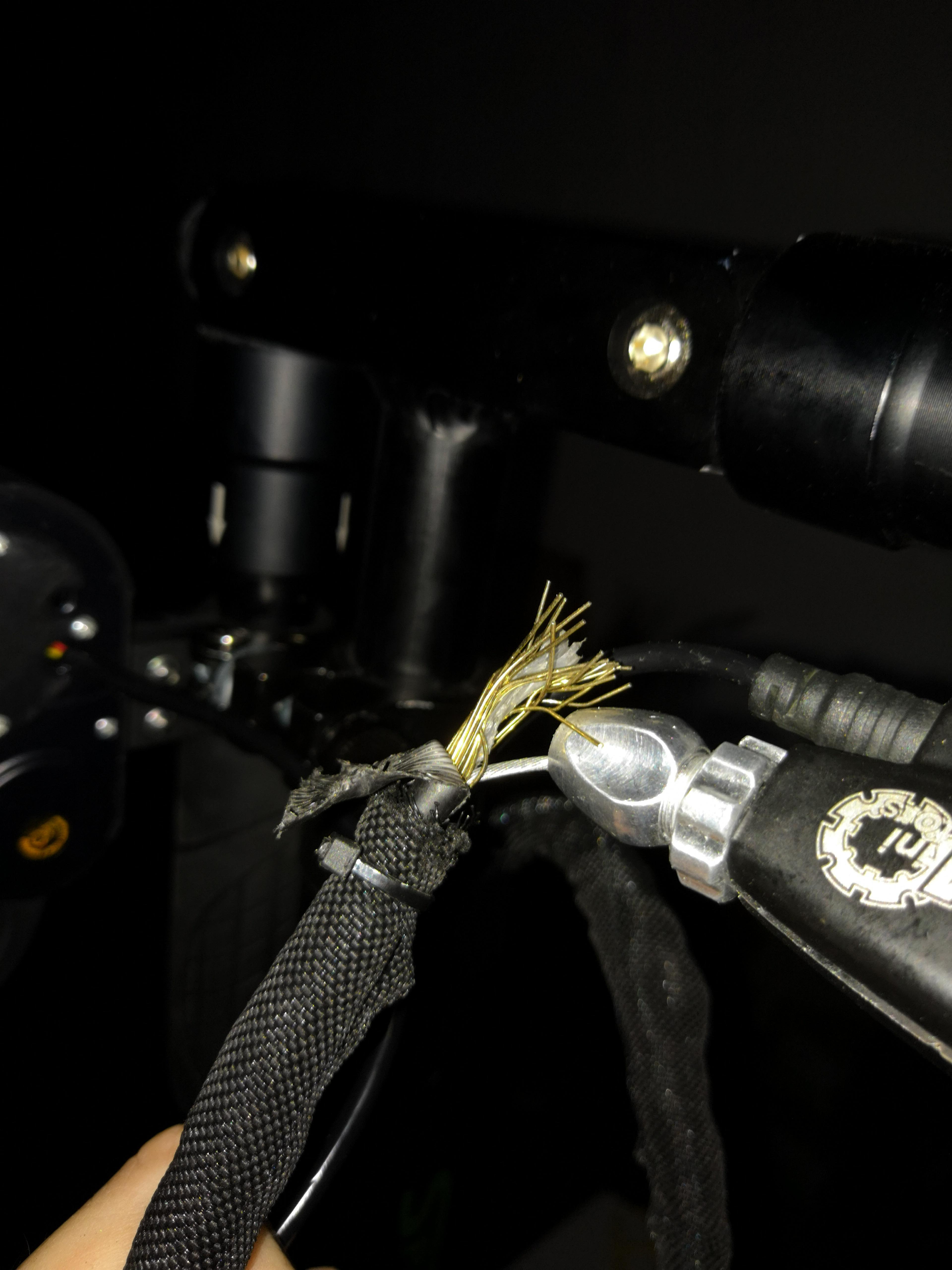

Tristesse ce soir avec ma trott que j'ai depuis 1 mois.
J'ai fait un freinage d'urgence et maintenant le cable sort de la pièce en aluminium.
En gros, ça ne freine plus et je crois que je suis bon pour changer tout le cable.
Salut,
Voilà un tuto vidéo en anglais pour t'aider :
À noter qu'il coupe les clips qui retiennent les câbles donc sans doute prévoir pour les remplacer.
Ensuite il montre vite fait le procédé inverse mais avec un autre câble d'origine. Mais il me semble que des membres ont pris des câbles Décathlon de meilleure qualité :)

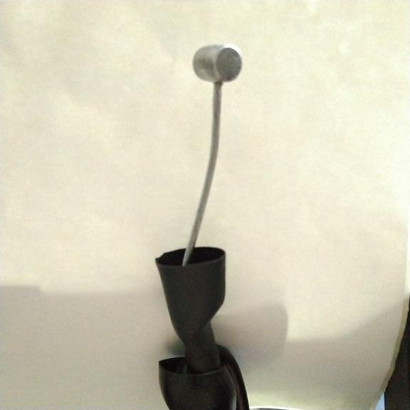

J'ai également eu le cas similaire mais le gros problème si ça freine moyen c'est que le câble n'est pas graissé d'origine et donc on force plus que de raison sur la poignée de frein pour avoir seulement un semblant de freinage.
Pour remédier a cela munissez vous d'un morceau de gaine thermorétractable que vous placerez sur l'extrémité de l'embout de la gaine du câble pour former une sorte d'entonnoir en chauffant seulement un coté de la gaine thermorétractable puis avec un lubrifiant en bombe chaine & câble remplir le reste de la gaine thermorétractable en petite quantité sinon vous allez en mettre partout, le lubrifiant va tranquillement s’écouler par gravité dans la gaine le long du câble, lorsque ce sera bon le surplus sortira au niveau de la gaine du câble prés de la roue donc éviter d'en mettre de trop.
PS:
Il faudra retirer l'embout du câble de frein du logement de la poignée de frein et le maintenir fermement a la verticale pendant l'opération ou alors pencher la trottinette sur le coté ou bien encore retirer carrément la poignée de frein pour finir laisser la gaine thermorétractable, elle ne généra pas et ça pourra resservir plus tard.
