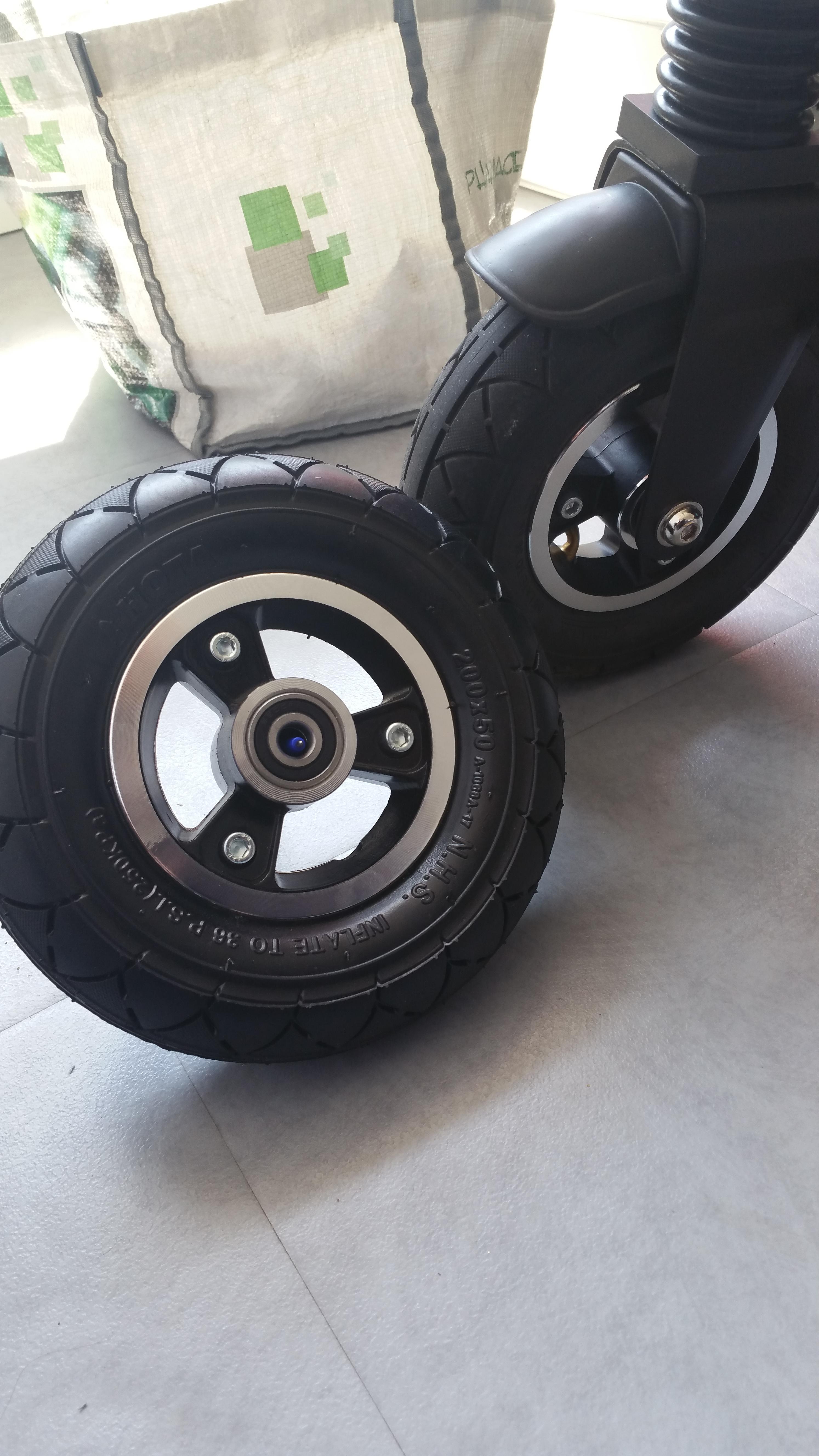

Tartufe Posté(e) le 2 août 2018 Partager Posté(e) le 2 août 2018 Je viens de recevoir ma nouvelle roue increvable ? c'est exactement la même que la mini 4(en increvable). Si quelqu'un est intéressé par la roue d'origine (qui est quazi neuf 160km) je lui fourgue? Personne pour repondre à mon soucis de batterie évoquer plus haut? Citer Lien vers le commentaire https://www.espritroue.fr/topic/2317-speedway-s4-mini/page/179/#findComment-127831 Partager sur d’autres sites More sharing options...

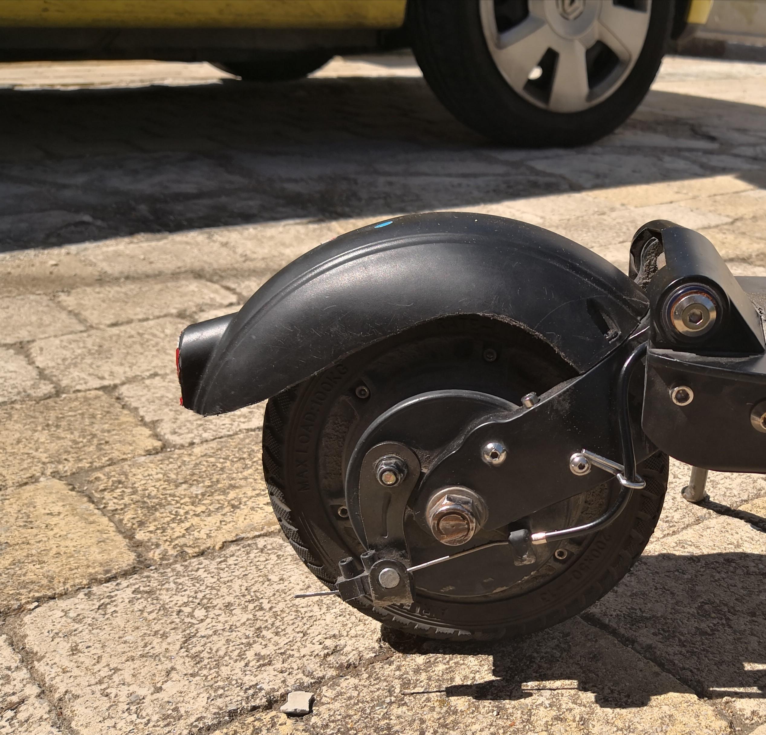

JRC Posté(e) le 2 août 2018 Partager Posté(e) le 2 août 2018 Bon voilà, j'ai modifié le garde boue arrière qui s'était cassé. Ainsi que la gaine du câble de frein... Citer Lien vers le commentaire https://www.espritroue.fr/topic/2317-speedway-s4-mini/page/179/#findComment-127850 Partager sur d’autres sites More sharing options...
