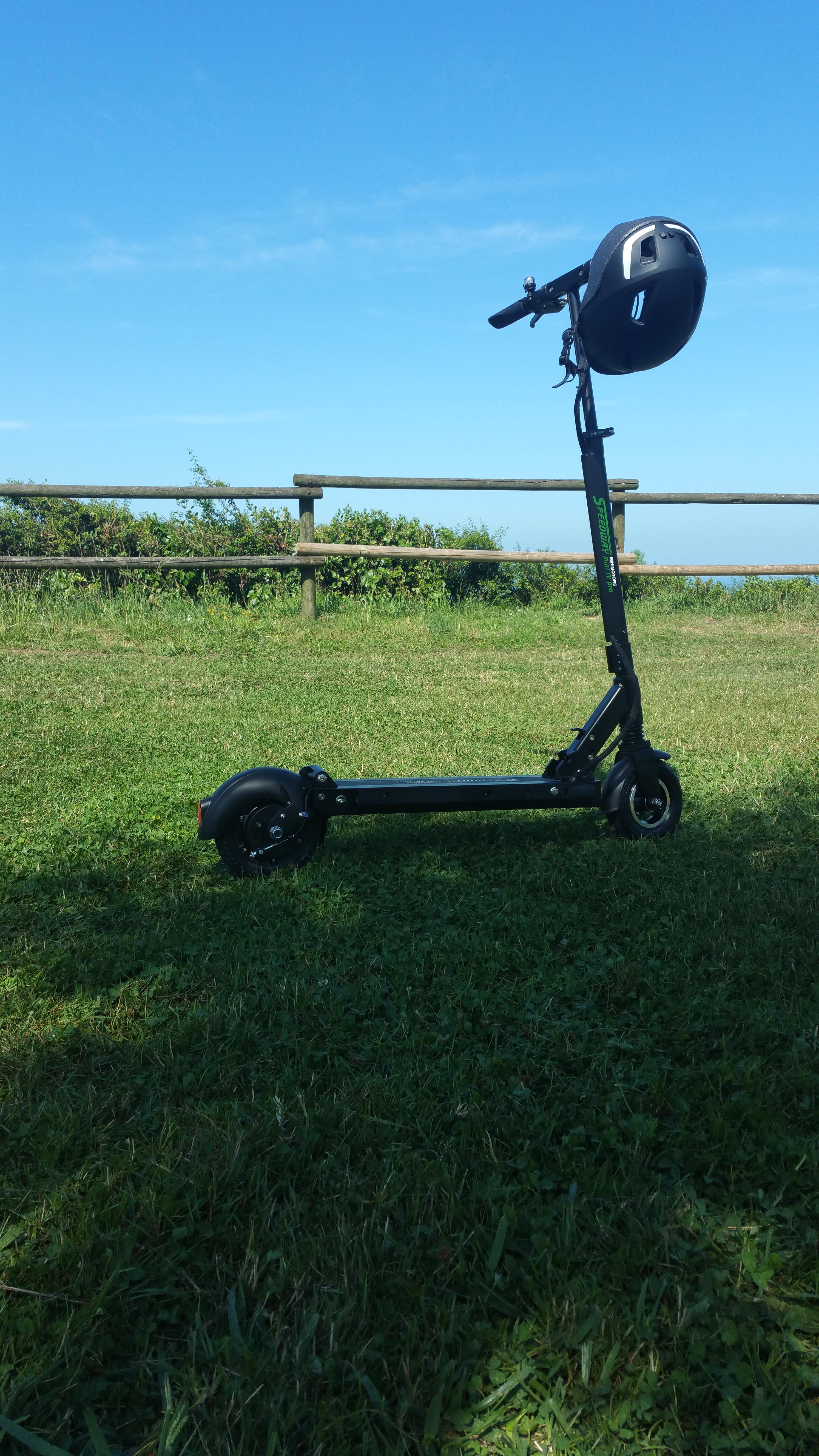

Tartufe Posté(e) le 3 août 2018 Partager Posté(e) le 3 août 2018 Petite virée ce matin de 30 km en bord d'océan? j'ai testé ma nouvelle roue increvable? c'est parfait je gagne même 2 ou 3 km/h en plus. 2 Citer Lien vers le commentaire https://www.espritroue.fr/topic/2317-speedway-s4-mini/page/180/#findComment-128127 Partager sur d’autres sites More sharing options...
