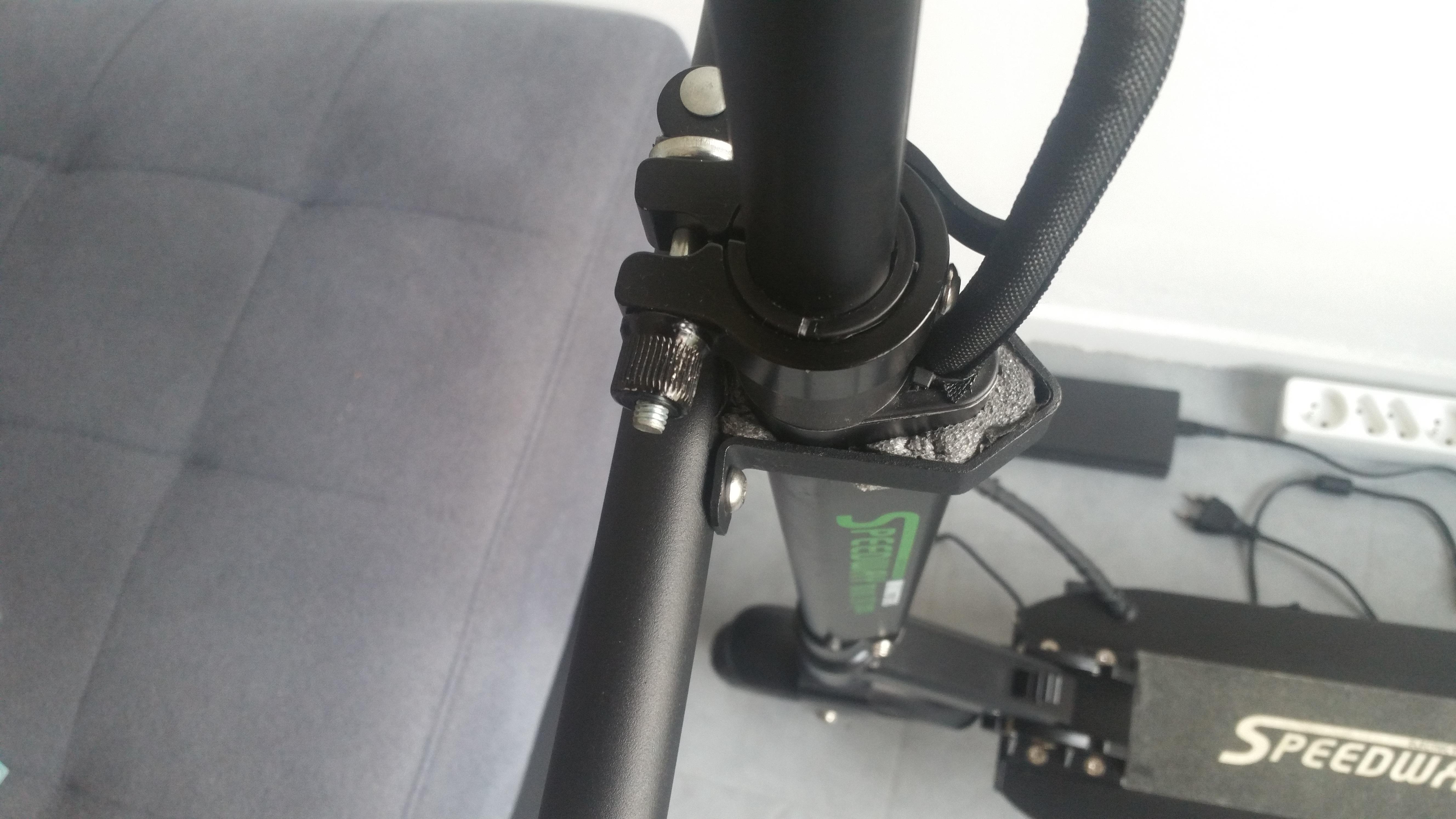

th0ms Posté(e) le 8 août 2018 Partager Posté(e) le 8 août 2018 il y a 11 minutes, Tartufe a dit : Bien vu @th0ms? je vais essayé ça en attendant. @ninotymi la tienne est parfaite, j'aurais dû prendre ça ? Par contre il me semble que tu as nettement plus de jeu que ce que j'avais.... J'espère que tu arriveras à caler ça. De la chambre à air peut t'aider aussi en plus c'est un peu antidérapant 1 Citer Lien vers le commentaire https://www.espritroue.fr/topic/2317-speedway-s4-mini/page/183/#findComment-129316 Partager sur d’autres sites More sharing options...
Tartufe Posté(e) le 8 août 2018 Partager Posté(e) le 8 août 2018 Voilà ce que ça donne ? c'est carrément moche et pis ça tient queu dalle, j'ai pas payé pour ensuite me bricolé un truc avec des bout de je sais pas quoi...?sa me soul. En plus à force d'y mettre et d'y enlevé ça me reille le cadre? je lâche l'affaire, je le vir et je vais voir Citer Lien vers le commentaire https://www.espritroue.fr/topic/2317-speedway-s4-mini/page/183/#findComment-129332 Partager sur d’autres sites More sharing options...
th0ms Posté(e) le 8 août 2018 Partager Posté(e) le 8 août 2018 (modifié) Il y a 2 heures, Tartufe a dit : Voilà ce que ça donne ? c'est carrément moche et pis ça tient queu dalle, j'ai pas payé pour ensuite me bricolé un truc avec des bout de je sais pas quoi...?sa me soul. En plus à force d'y mettre et d'y enlevé ça me reille le cadre? je lâche l'affaire, je le vir et je vais voir En regardant bien j'ai pas eu un truc de forme triangulaire comme toi le mien était rond à son extrémité. Contacte kylin il va t'arranger ca Il te faudrait celle à 11,37€ le modèle B Modifié le 8 août 2018 par th0ms Citer Lien vers le commentaire https://www.espritroue.fr/topic/2317-speedway-s4-mini/page/183/#findComment-129372 Partager sur d’autres sites More sharing options...

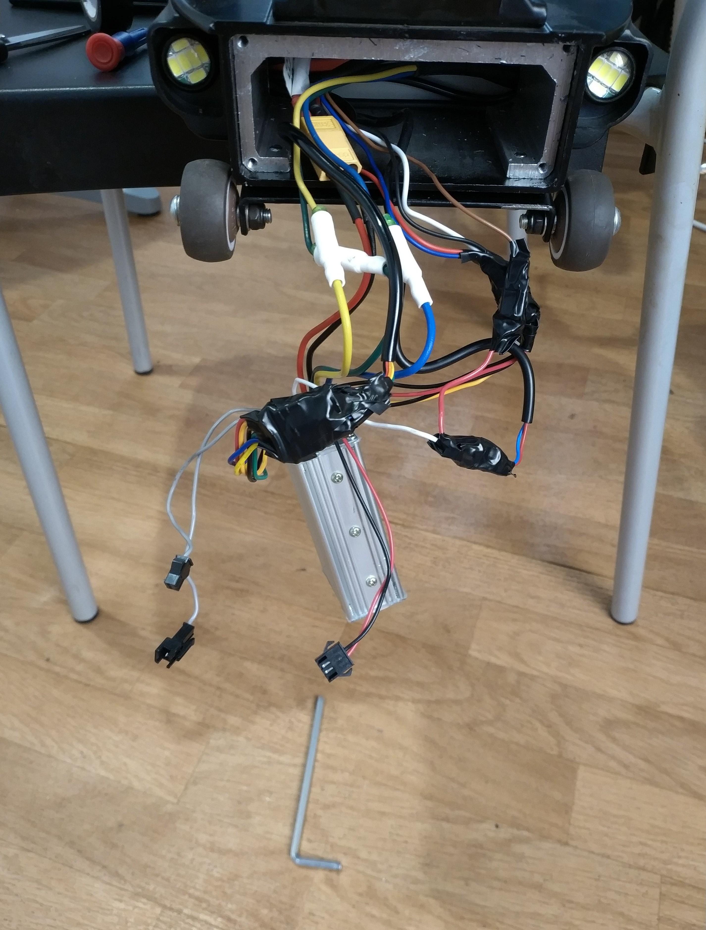

S3RG3I Posté(e) le 11 août 2018 Partager Posté(e) le 11 août 2018 Bonjour à tous, J'ai trouvé d'où venait mon souci de frein qui ne s'allumait pas. C'était un connecteur (fil marron) qui était débranché!!! Je vais tester ça cet aprem. Sinon j'ai un connecteur sortant du contrôleur avec fil rouge et fil noir non connecté. Vous savez à quoi peut-il servir? Citer Lien vers le commentaire https://www.espritroue.fr/topic/2317-speedway-s4-mini/page/183/#findComment-129948 Partager sur d’autres sites More sharing options...
guizi Posté(e) le 11 août 2018 Partager Posté(e) le 11 août 2018 Peut etre le cable pour la briderEnvoyé via Tapatalk Citer Lien vers le commentaire https://www.espritroue.fr/topic/2317-speedway-s4-mini/page/183/#findComment-129949 Partager sur d’autres sites More sharing options...
S3RG3I Posté(e) le 11 août 2018 Partager Posté(e) le 11 août 2018 non c'est le gris à gauche sur la photo pour la brider 1 Citer Lien vers le commentaire https://www.espritroue.fr/topic/2317-speedway-s4-mini/page/183/#findComment-129952 Partager sur d’autres sites More sharing options...
th0ms Posté(e) le 11 août 2018 Partager Posté(e) le 11 août 2018 il y a 4 minutes, S3RG3I a dit : non c'est le gris à gauche sur la photo pour la brider exact c'est le gris j'ai testé ca monte pas plus que 25kmh 1 Citer Lien vers le commentaire https://www.espritroue.fr/topic/2317-speedway-s4-mini/page/183/#findComment-129955 Partager sur d’autres sites More sharing options...

Erwanrcx Posté(e) le 15 août 2018 Partager Posté(e) le 15 août 2018 Le 11/08/2018 à 13:47, S3RG3I a dit : Bonjour à tous, J'ai trouvé d'où venait mon souci de frein qui ne s'allumait pas. C'était un connecteur (fil marron) qui était débranché!!! Je vais tester ça cet aprem. Sinon j'ai un connecteur sortant du contrôleur avec fil rouge et fil noir non connecté. Vous savez à quoi peut-il servir? Rouge et noir, ce doit être une alimentation supplémentaire, si tu mesures la tension aux bornes tu dois trouver la tésion de la batterie quand la trottinette est sous tension. Ce sont des contrôleurs utilisés dans différents modèles et peut-être que cette sortie est utilisée dans d’autres montages. C’est avec un câble rouge et noir que le frein est activé également. Est ce que les leds avant et arrière s’allument bien ? 1 Citer Lien vers le commentaire https://www.espritroue.fr/topic/2317-speedway-s4-mini/page/183/#findComment-130878 Partager sur d’autres sites More sharing options...
S3RG3I Posté(e) le 15 août 2018 Partager Posté(e) le 15 août 2018 Oui maintenant cela fonctionne, c'était un fil marron qui était débranché. Ça freine très voire trop bien et les feux stop refonctionnent. Maintenant j'ai étanché au butyle et refermer alors je verrai ça à la prochaine révision. Le butyle ça colle bien !!! Citer Lien vers le commentaire https://www.espritroue.fr/topic/2317-speedway-s4-mini/page/183/#findComment-130917 Partager sur d’autres sites More sharing options...

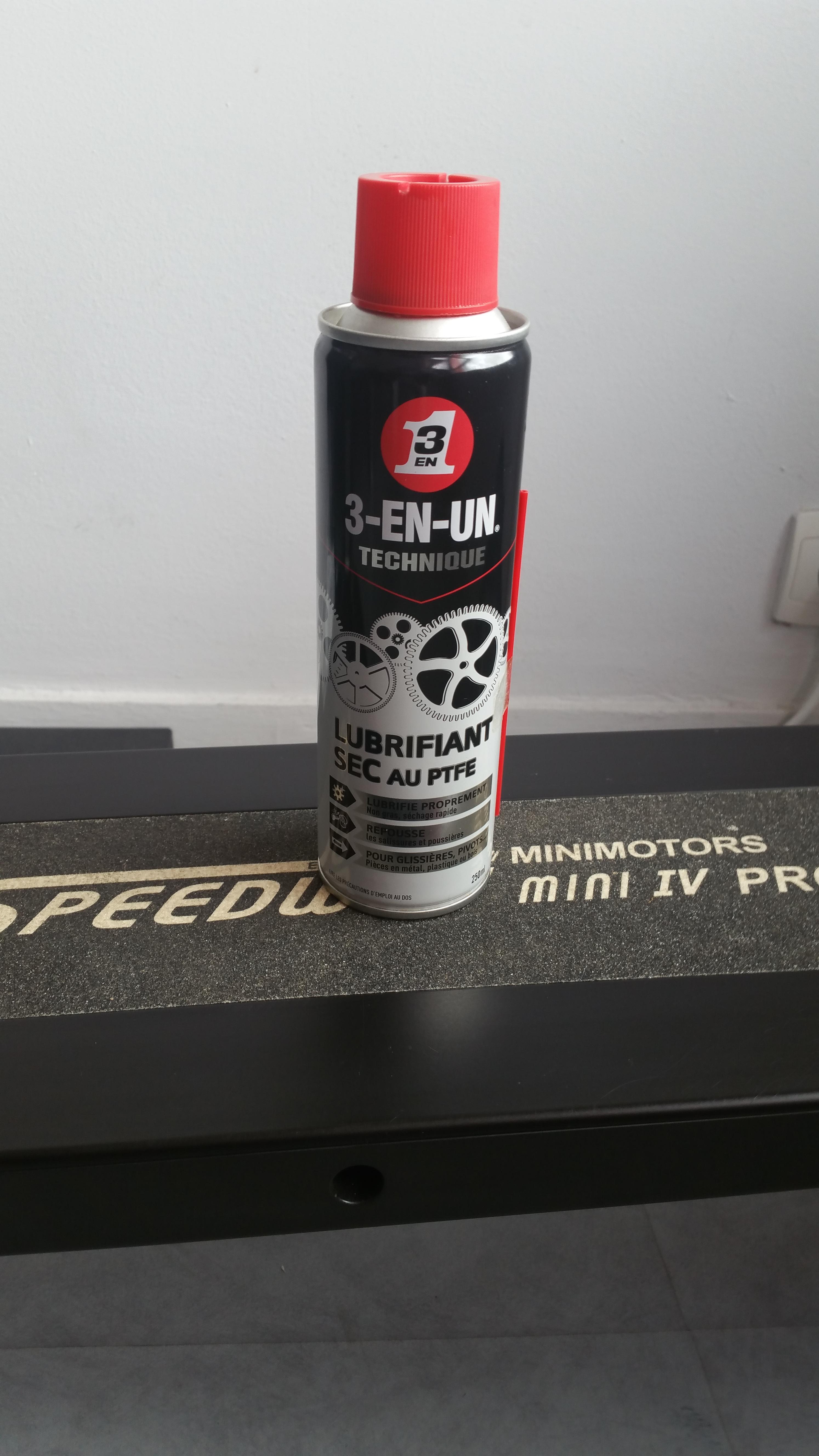

Tartufe Posté(e) le 16 août 2018 Partager Posté(e) le 16 août 2018 (modifié) Bonjour à tous ? Lubrifiant au ptfe pour les suspensions et le joint spi du moteur, les frein etc.. (7,99€) chez feu vert. Sa laisse une couche protectrice. Modifié le 16 août 2018 par Tartufe Citer Lien vers le commentaire https://www.espritroue.fr/topic/2317-speedway-s4-mini/page/183/#findComment-130979 Partager sur d’autres sites More sharing options...
