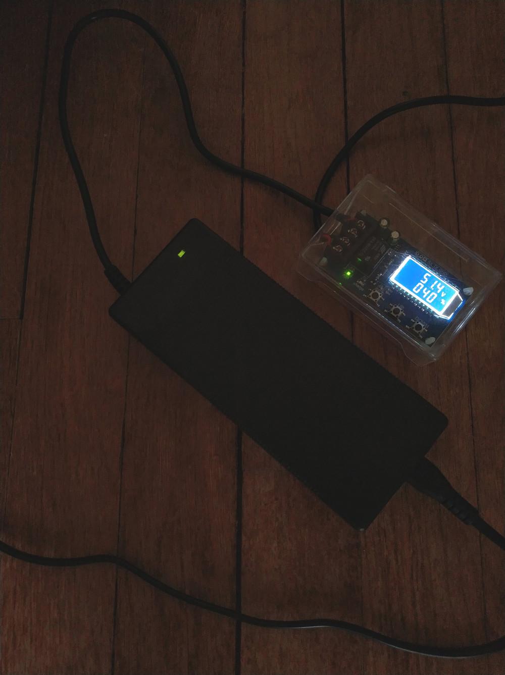

supertimor Posté(e) le 6 septembre 2018 Partager Posté(e) le 6 septembre 2018 Le 06/08/2018 à 10:03, Bonzai! a dit : Petite info sur une alternative au Charge Doctor: https://www.aliexpress.com/item/10A-6-60V-Battery-Charger-Control-Module-Overcharge-Protection-Control-Switch-Integrated-Circuits/32889194284.html Il suffit de couper le cable du chargeur et de le connecter sur la board de controle. Elle est alimentee directement sur le chargeur, comme le charge doctor. Vous reglez le voltage min (seuil minimum pour declenchement du chargement) et le voltage max (seuil d'arret du chargement), une duree max de chargement, et c'est parti... j'ai mis 51V -> 52V et c'est nickel. Ca gere de 6V a 60V donc ca s'adapte a n'importe quelle trot ou batterie. c'est 6 Euros avec la livraison Merci beaucoup pour ce tip. le chargedoctor pour 6€ , que demander de mieux! Du coup, j'ai commandé Citer Lien vers le commentaire https://www.espritroue.fr/topic/2317-speedway-s4-mini/page/186/#findComment-136674 Partager sur d’autres sites More sharing options...
supertimor Posté(e) le 6 septembre 2018 Partager Posté(e) le 6 septembre 2018 (modifié) j'en profite pour faire un petit bilan après 1000km : Pas de gros problème à part: - une crevaison mais pas annormale; - Le pneu arriere qui devient un peu lisse à force de freinage; - le jeu dans le guidon toujours un peu présent malgrés tous les conseils de ce topic. - pour le freinage, le fait de couper tous les fils d'étains qui dépassaient de la gaine a totalement corrigé mon problème. J'ai pas retrouvé le post mais si vous cherchez dans ce sujet(je sais 186 pages), vous trouverez et ça change tout au freinage pas besoin d'en acheter une de plus à l'avant. ça, ajouté au freinage magnétique, c'est parfait (sauf quand il pleut hein) - le jeu dans les poignées. même avec du frein filet rouge, ça revient. j'avoues que je suis pas un pro du frein filet; - un bruit de frottement à l'arriere. je ne sais pas de quoi ça vient vraiement. Les pneus? Je pensais relubrifier les roulements arrieres mais je ne sais pas trop quoi utiliser. - les amortisseurs arrières qui coincent parfois mais il faut juste mettre un peu d'huile blanche. Modifié le 6 septembre 2018 par supertimor Citer Lien vers le commentaire https://www.espritroue.fr/topic/2317-speedway-s4-mini/page/186/#findComment-136692 Partager sur d’autres sites More sharing options...
sonkenn Posté(e) le 6 septembre 2018 Partager Posté(e) le 6 septembre 2018 Le 06/08/2018 à 10:03, Bonzai! a dit : Petite info sur une alternative au Charge Doctor: https://www.aliexpress.com/item/10A-6-60V-Battery-Charger-Control-Module-Overcharge-Protection-Control-Switch-Integrated-Circuits/32889194284.html Il suffit de couper le cable du chargeur et de le connecter sur la board de controle. Elle est alimentee directement sur le chargeur, comme le charge doctor. Vous reglez le voltage min (seuil minimum pour declenchement du chargement) et le voltage max (seuil d'arret du chargement), une duree max de chargement, et c'est parti... j'ai mis 51V -> 52V et c'est nickel. Ca gere de 6V a 60V donc ca s'adapte a n'importe quelle trot ou batterie. c'est 6 Euros avec la livraison Le 06/08/2018 à 10:03, Bonzai! a dit : Ca gere de 6V a 60V donc ca s'adapte a n'importe quelle trot ou batterie. Bah... Non du coup, ça gère les 52V nominal max. Exit toutes les 60V pour lesquelles il faut 67.2V... Be careful! Ca gère peut-être n'importe quelle trott de ce topic, soit... 2 2 Citer Lien vers le commentaire https://www.espritroue.fr/topic/2317-speedway-s4-mini/page/186/#findComment-136693 Partager sur d’autres sites More sharing options...

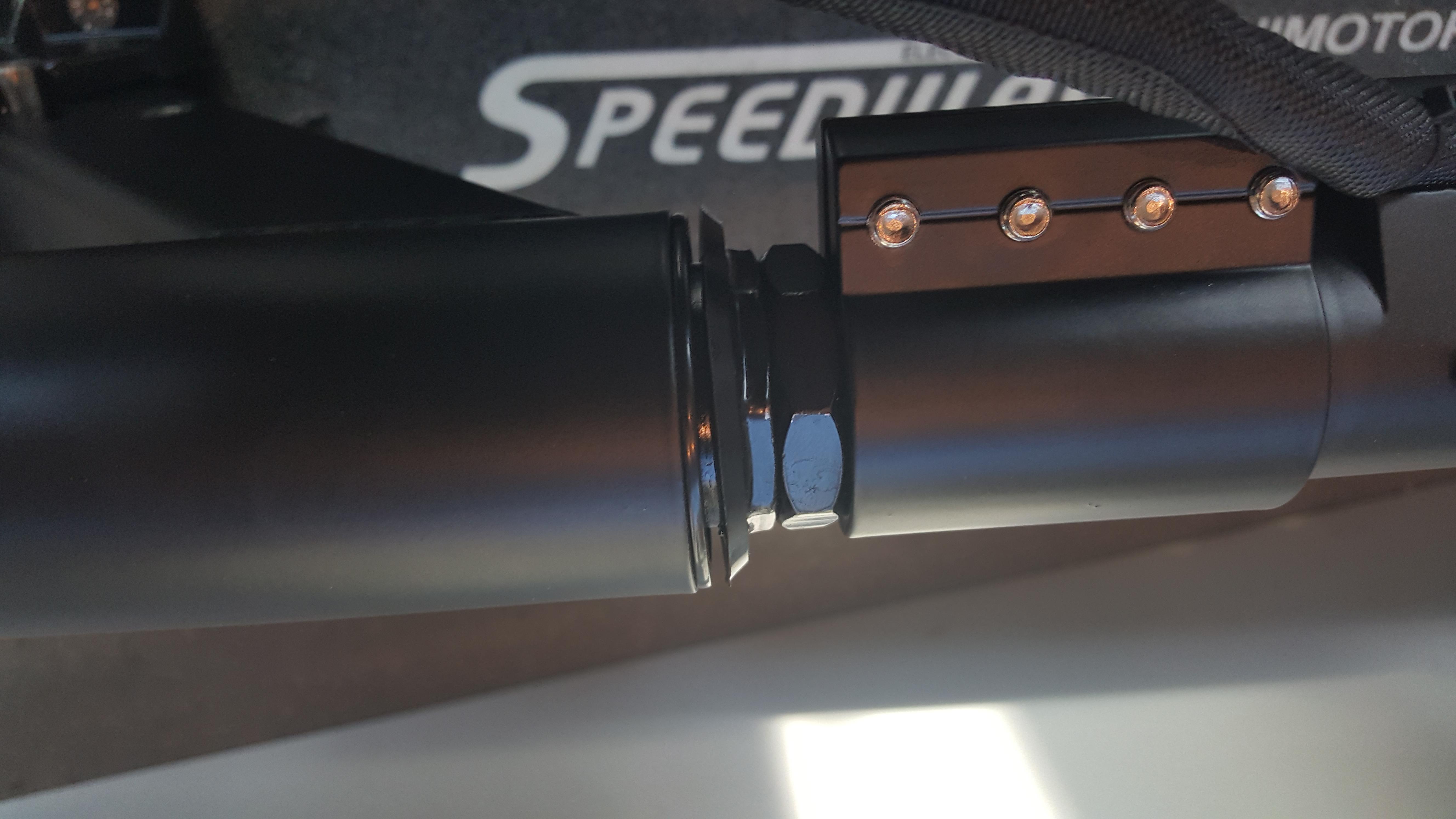

Kii Posté(e) le 7 septembre 2018 Partager Posté(e) le 7 septembre 2018 Bonjour à tous, Je viens de faire l acquisition d une speedway mini 4 pro. Tout juste 24h. Et je constate un jeu important dans le guidon au niveau de la suspension. C est pas rassurant du tout. Je me demande si ça vient du fait que je l ai portée par le guidon ou la potence (je ne sais pas le terme exact) quand elle est pliée. Vu son poid elle n est évidemment pas faite pour être portée mais parfois on est bien obligés dans les transports en commun. Merci de vos aide Citer Lien vers le commentaire https://www.espritroue.fr/topic/2317-speedway-s4-mini/page/186/#findComment-136964 Partager sur d’autres sites More sharing options...
sonkenn Posté(e) le 7 septembre 2018 Partager Posté(e) le 7 septembre 2018 il y a 11 minutes, Kii a dit : dans le guidon au niveau de la suspension Bienvenue @KiiIl va falloir être plus précis! Citer Lien vers le commentaire https://www.espritroue.fr/topic/2317-speedway-s4-mini/page/186/#findComment-136969 Partager sur d’autres sites More sharing options...
Kii Posté(e) le 7 septembre 2018 Partager Posté(e) le 7 septembre 2018 Le jeu est là. ..esperant que ce soit précis ? D ailleurs ça bouge de bas en haut. Et on le ressent en secouant le guidon quand elle est repliée. Ai-je commis une erreur en la portant? Citer Lien vers le commentaire https://www.espritroue.fr/topic/2317-speedway-s4-mini/page/186/#findComment-136970 Partager sur d’autres sites More sharing options...
Tartufe Posté(e) le 7 septembre 2018 Partager Posté(e) le 7 septembre 2018 Voir page 38 post de @Hisoka Citer Lien vers le commentaire https://www.espritroue.fr/topic/2317-speedway-s4-mini/page/186/#findComment-136974 Partager sur d’autres sites More sharing options...
sonkenn Posté(e) le 7 septembre 2018 Partager Posté(e) le 7 septembre 2018 (modifié) OK, le sujet a été abordé récemment, cherche un peu mais un membre a posté la méthode pour resserrer. Ah voilà merci @Tartufe Modifié le 7 septembre 2018 par sonkenn Citer Lien vers le commentaire https://www.espritroue.fr/topic/2317-speedway-s4-mini/page/186/#findComment-136976 Partager sur d’autres sites More sharing options...
