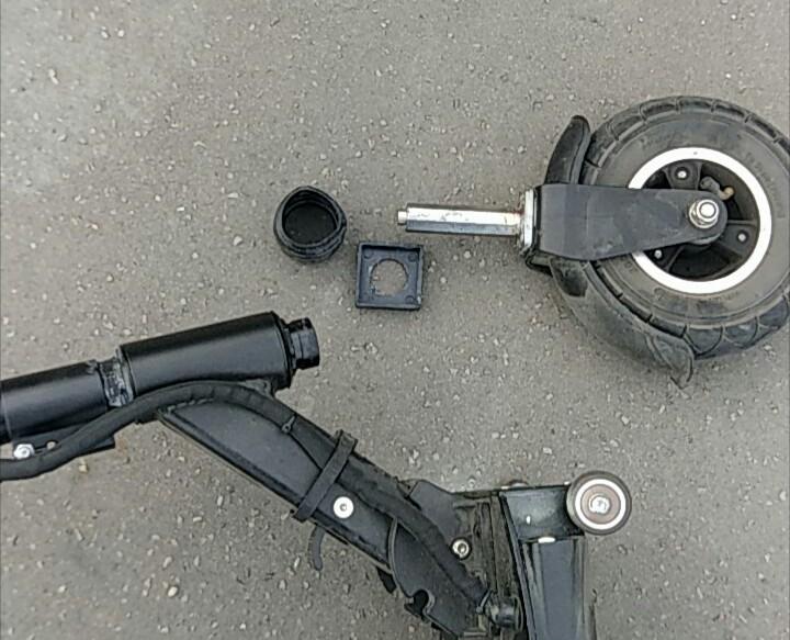

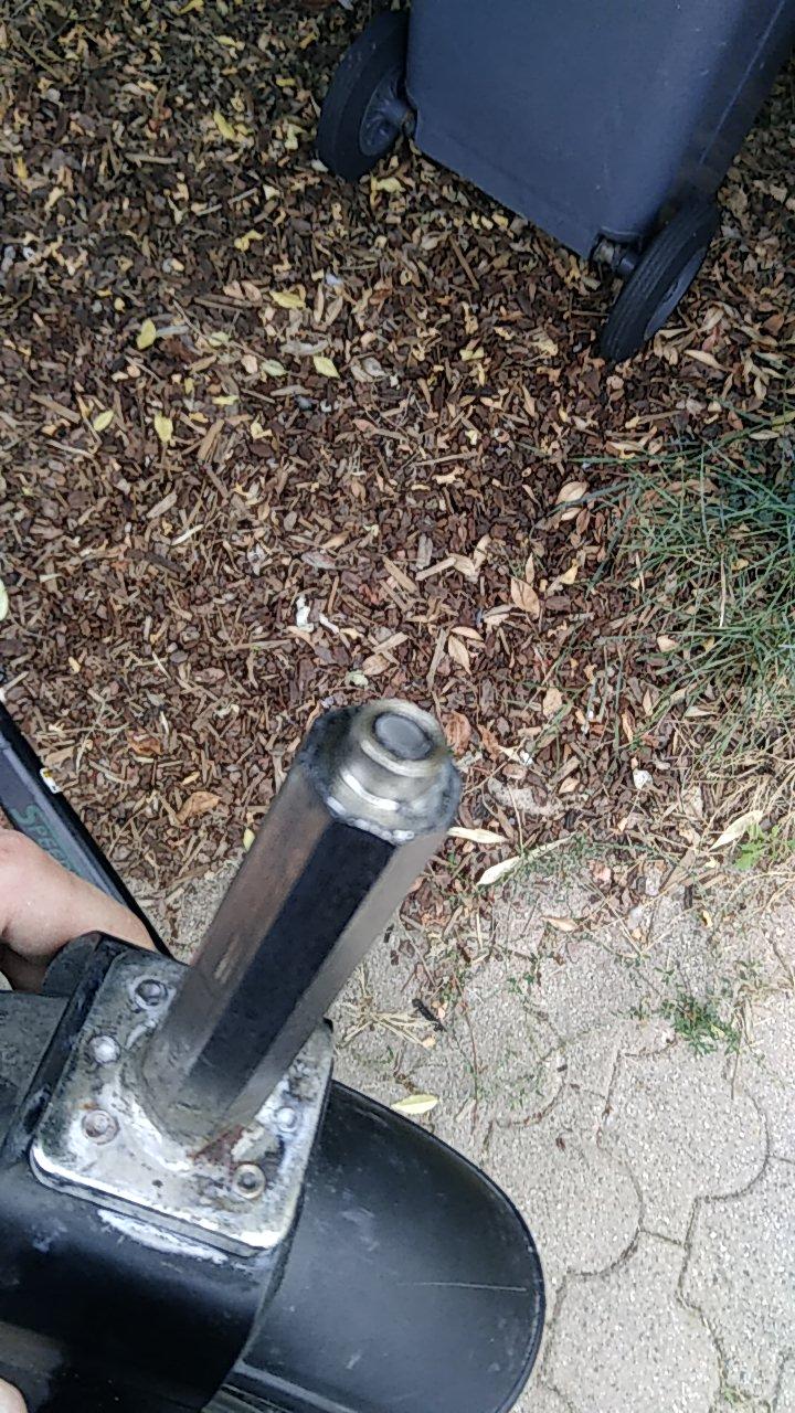

Mr peuf Posté(e) le 20 septembre 2018 Partager Posté(e) le 20 septembre 2018 Bonsoir à tous les mini 4 trotteurs. Habitué de telegram, je poste ce soir ici pour partager ma mésaventure. La colonne de direction s'est cassée comme vous pouvez le voir sur les photos. En levant ma roue pour un petit wheeling en décollant d'un feu, j'ai vu partir ma roue avant. L'axe était donc cassé avant. Donc faites gaffe à vous, mettez des gants et un casque. Les gants ont sauvegardé mes mains et je suis passé entre 2 poteaux dans ma glissade, à 20 cm près, le casque aurait servi. Dommage, ma caméra n'avait plus de batterie ce soir. Je ne ménage pas ma monture mais au bout de 1000km, c'est fort dommageable et pas acceptable pour un trott roulant à plus de 40kmh. La taille de l'axe cassé est de 2 ou 3 cm je pense, ça me paraît faible et apparemment pas très solide. Trott acheté chez kwk au mois de mai. Je leur ai laissé un message, à suivre. Dommage je l'adore ma mini 4. J'espère que kwk va assurer. 2 1 Citer Lien vers le commentaire Partager sur d’autres sites More sharing options...

Alien Posté(e) le 20 septembre 2018 Partager Posté(e) le 20 septembre 2018 Il y a 1 heure, Mr peuf a dit : Bonsoir à tous les mini 4 trotteurs. Habitué de telegram, je poste ce soir ici pour partager ma mésaventure. La colonne de direction s'est cassée comme vous pouvez le voir sur les photos. En levant ma roue pour un petit wheeling en décollant d'un feu, j'ai vu partir ma roue avant. L'axe était donc cassé avant. Donc faites gaffe à vous, mettez des gants et un casque. Les gants ont sauvegardé mes mains et je suis passé entre 2 poteaux dans ma glissade, à 20 cm près, le casque aurait servi. Dommage, ma caméra n'avait plus de batterie ce soir. Je ne ménage pas ma monture mais au bout de 1000km, c'est fort dommageable et pas acceptable pour un trott roulant à plus de 40kmh. La taille de l'axe cassé est de 2 ou 3 cm je pense, ça me paraît faible et apparemment pas très solide. Trott acheté chez kwk au mois de mai. Je leur ai laissé un message, à suivre. Dommage je l'adore ma mini 4. J'espère que kwk va assurer. Merci de nous en informer,franchement ca fait flipper. ?. Aurait tu d autres photo pour que l on voit comment ce système et fixer ? Citer Lien vers le commentaire Partager sur d’autres sites More sharing options...

Mr peuf Posté(e) le 20 septembre 2018 Partager Posté(e) le 20 septembre 2018 il y a 24 minutes, Alien a dit : Merci de nous en informer,franchement ca fait flipper. ?. Aurait tu d autres photo pour que l on voit comment ce système et fixer ? Je démonte demain, les photos suivront. C'est vissé sur le haut. 1 Citer Lien vers le commentaire Partager sur d’autres sites More sharing options...

Warhack Posté(e) le 21 septembre 2018 Partager Posté(e) le 21 septembre 2018 Il y a 10 heures, Mr peuf a dit : Je démonte demain, les photos suivront. C'est vissé sur le haut. Merci Peuf d'avoir posté ta mésaventure . Citer Lien vers le commentaire Partager sur d’autres sites More sharing options...
Tartufe Posté(e) le 21 septembre 2018 Partager Posté(e) le 21 septembre 2018 Bonjour Oui merci @Mr peuf pour ces retour! Ça craint. J'ai décidé de vendre la mienne. Acheté fin juillet dans un mag fr. Elle a 650km au total. Je la vend 600 balle. Si quelqu'un intéressé MP please. Citer Lien vers le commentaire Partager sur d’autres sites More sharing options...
