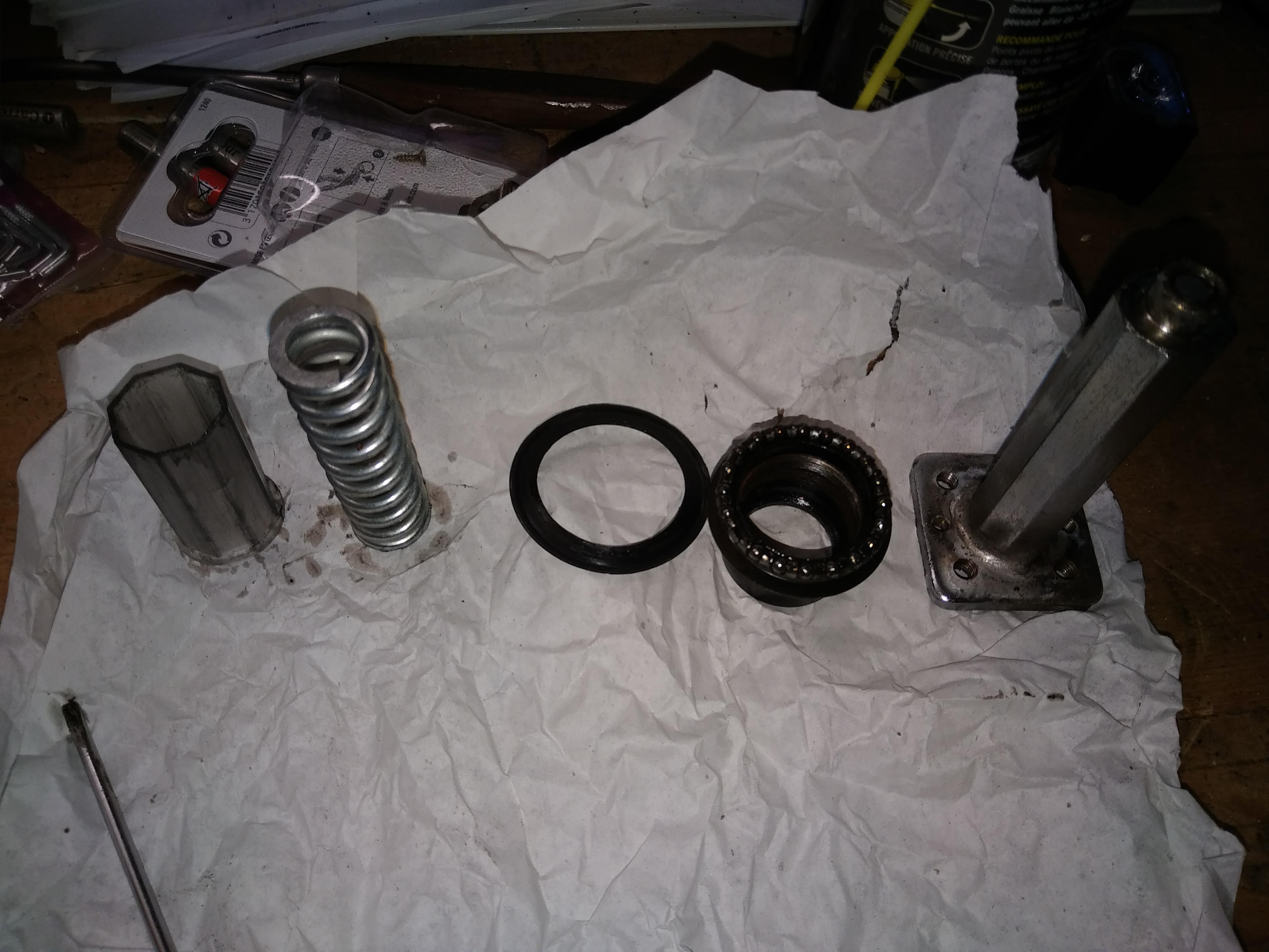

Mr peuf Posté(e) le 21 septembre 2018 Partager Posté(e) le 21 septembre 2018 Il y a 9 heures, Warhack a dit : Merci Peuf d'avoir posté ta mésaventure . Voilà les pièces démontées. C'est donc vissé sur le bas. 1 Citer Lien vers le commentaire Partager sur d’autres sites More sharing options...

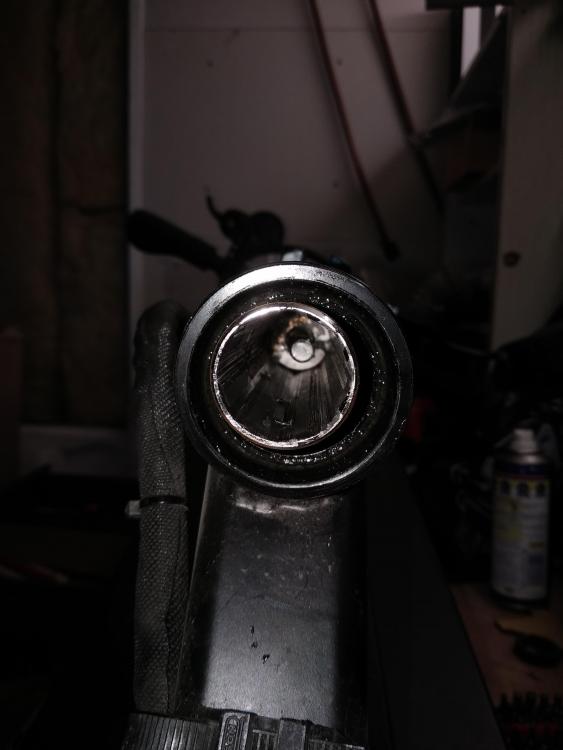

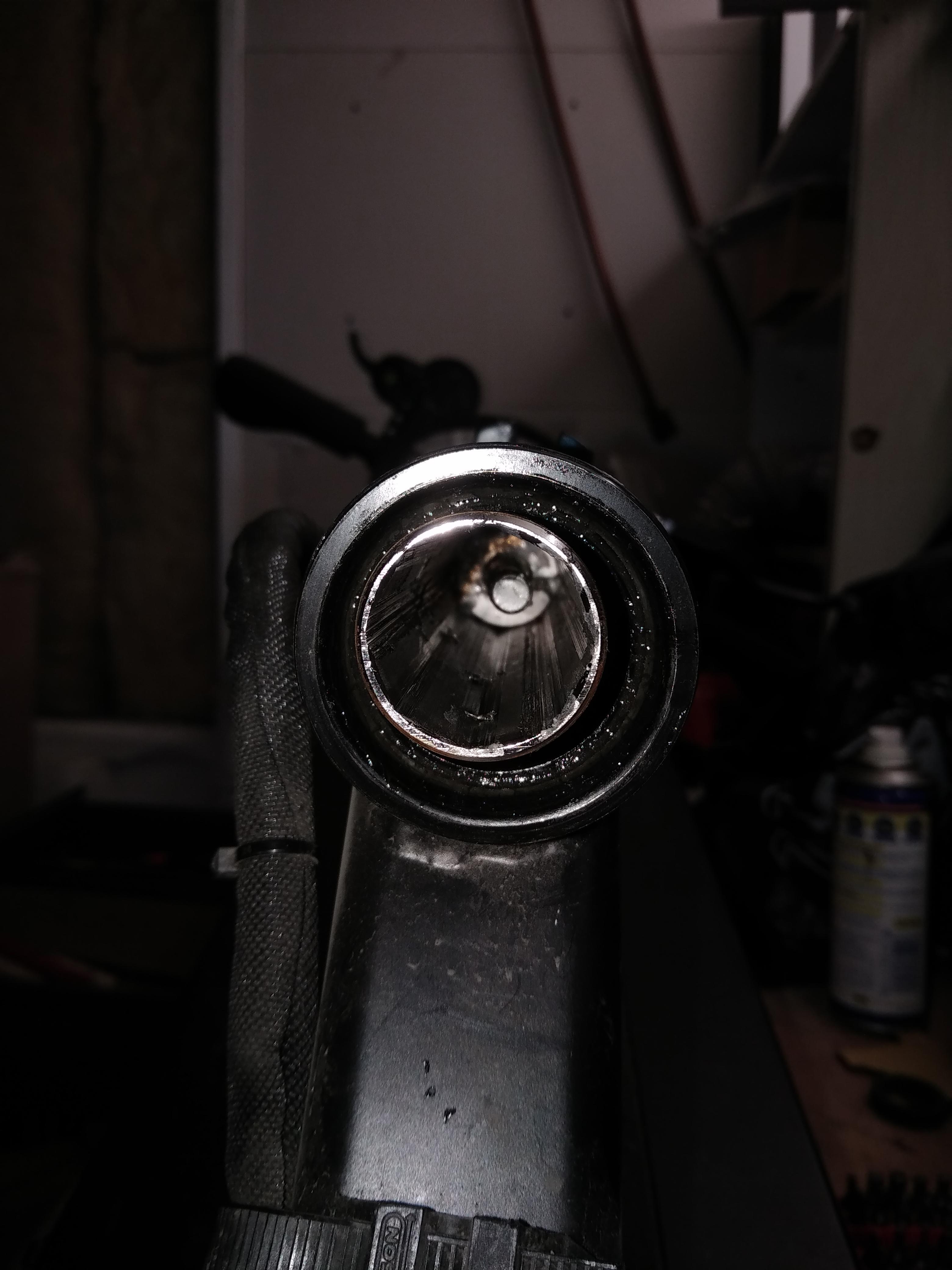

mcfun Posté(e) le 24 septembre 2018 Partager Posté(e) le 24 septembre 2018 Hello tous le monde ! Juste un petit message pour rappeler l'importance Du frein filet sur la partie cycle arrière . Bon je suis pas tendre avec la trottinette mais je fais attention à la mécanique pour éviter les accidents. J’ai remarqué que l’ensemble Des vis de l’arrière se barrait à partir de 600km environ . J’ai tous resserré avec du frein filet , ça va mieux . J’ai quand même une vis qui qui m’inquiete Car elle n’a pas d'écrou , est ce que quelqu’un a réussi à fiabiliser cette vis ? Entouré en rouge sur la photo ? Citer Lien vers le commentaire Partager sur d’autres sites More sharing options...

Mathieu2939 Posté(e) le 25 septembre 2018 Partager Posté(e) le 25 septembre 2018 Pour l’histoire Le 24/09/2018 à 11:09, mcfun a dit : Hello tous le monde ! Juste un petit message pour rappeler l'importance Du frein filet sur la partie cycle arrière . Bon je suis pas tendre avec la trottinette mais je fais attention à la mécanique pour éviter les accidents. J’ai remarqué que l’ensemble Des vis de l’arrière se barrait à partir de 600km environ . J’ai tous resserré avec du frein filet , ça va mieux . J’ai quand même une vis qui qui m’inquiete Car elle n’a pas d'écrou , est ce que quelqu’un a réussi à fiabiliser cette vis ? Entouré en rouge sur la photo ? À l’origine elle a un écrou de l’autre coter Citer Lien vers le commentaire Partager sur d’autres sites More sharing options...

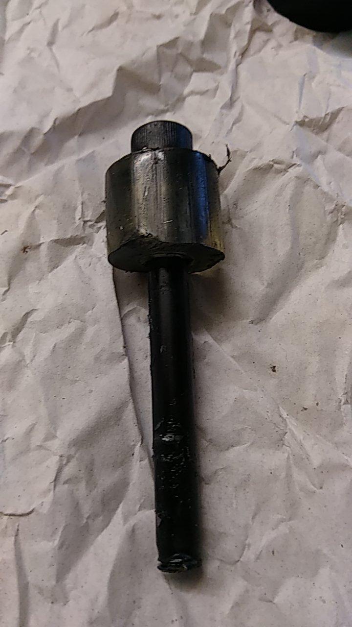

Mathieu2939 Posté(e) le 25 septembre 2018 Partager Posté(e) le 25 septembre 2018 (modifié) Le 24/09/2018 à 08:22, Farfa a dit : Même problème après l'avoir trop enfoncé, si qqun a une solution... Salut c’est pas vraiment une bille si vous démonter votre Colonne elle sera à l’interieur Elle se fixe avec une tige en ferraille en forme de V qui a dedans si si vous voulez pas démonter vous mettez un rivet « ce que l’on utilise pour fixer les plaques d’imatriculatilion « de la taille du trou part contre apres il sera tjr fixe en cette position Modifié le 25 septembre 2018 par Mathieu2939 1 Citer Lien vers le commentaire Partager sur d’autres sites More sharing options...
Mathieu2939 Posté(e) le 25 septembre 2018 Partager Posté(e) le 25 septembre 2018 Voilà quoi sa ressemble mais ne l’acheter pas normelmant elle ce casse pas la tige en ferraille Citer Lien vers le commentaire Partager sur d’autres sites More sharing options...
