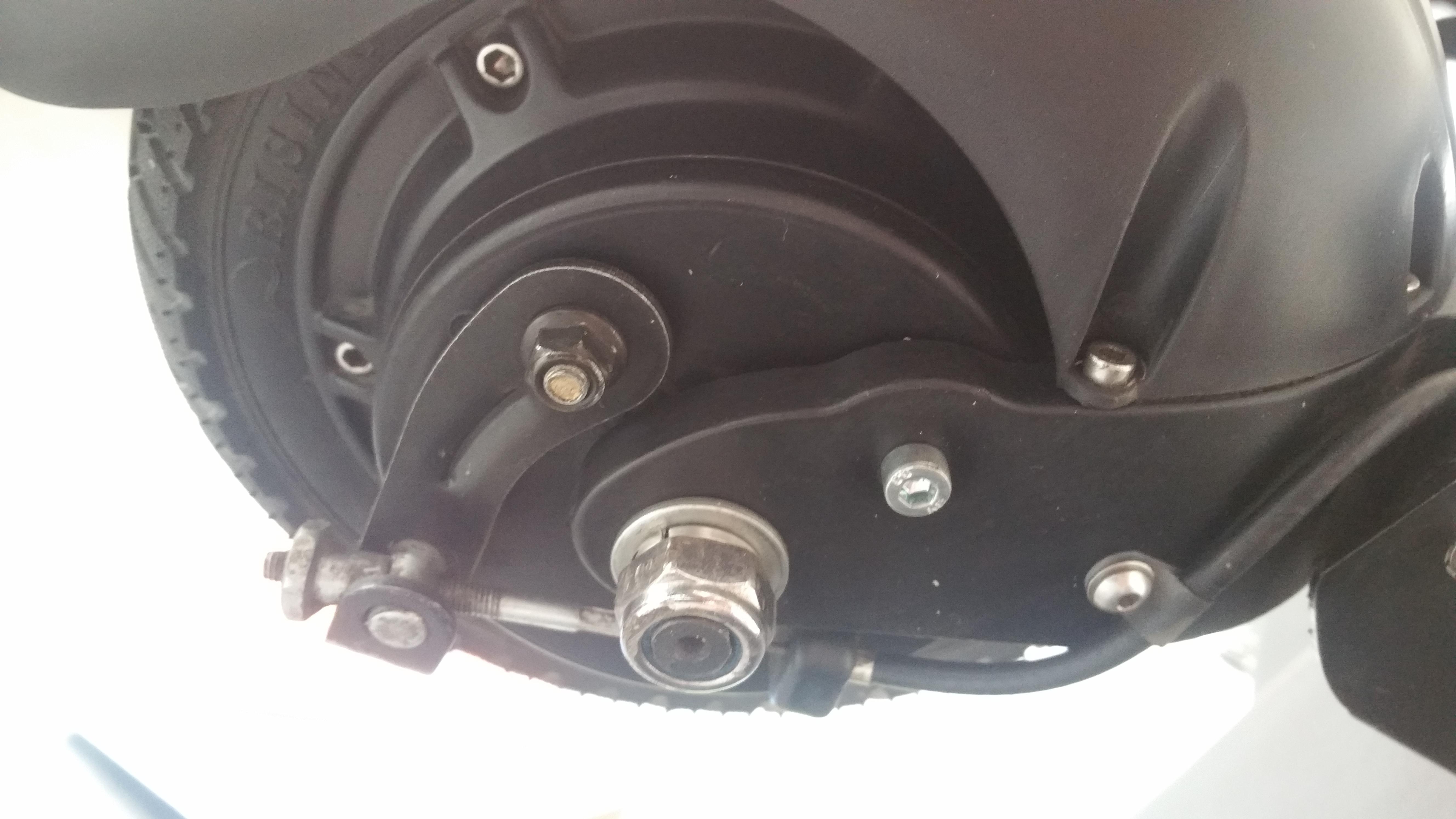

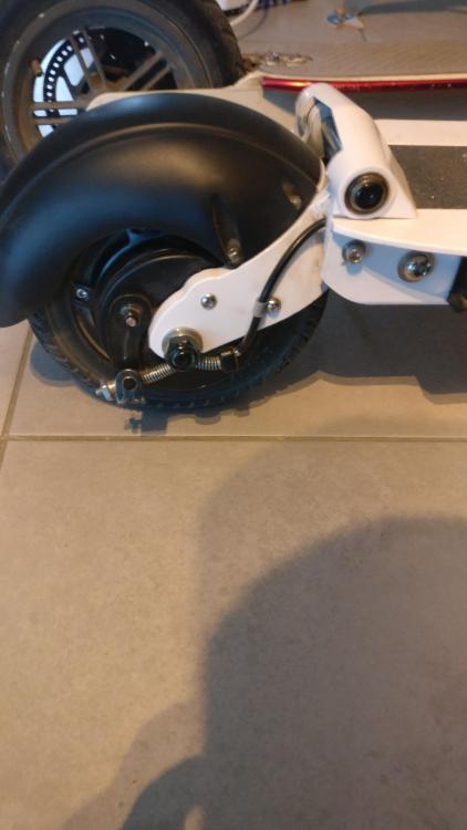

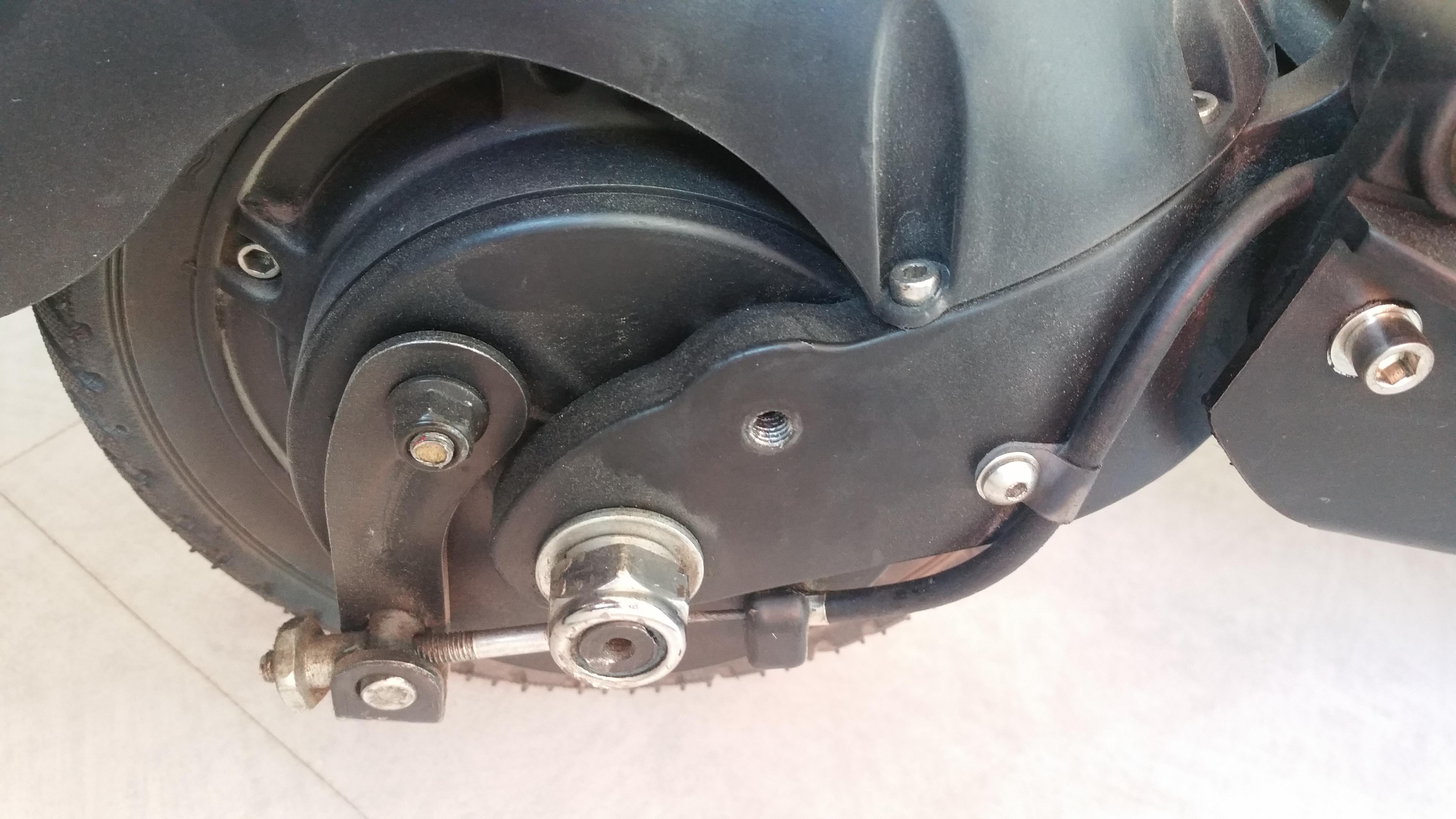

Tartufe Posté(e) le 3 octobre 2018 Partager Posté(e) le 3 octobre 2018 Bonjour à tous? J'ai un petit soucis! J'ai perdu une vis près du frein. Est-ce que quelqu'un sait à quoi elle sert? Est-ce une vis importante, je risque pas de ne plus avoir de freinage? Quelqu'un peut m'aider svp. En plus je n'en trouve pad d'autre (chez moi) du bon diamètre? Citer Lien vers le commentaire https://www.espritroue.fr/topic/2317-speedway-s4-mini/page/193/#findComment-143371 Partager sur d’autres sites More sharing options...
Mr peuf Posté(e) le 3 octobre 2018 Partager Posté(e) le 3 octobre 2018 Ça bloque le tambour. Rien de grave. Citer Lien vers le commentaire https://www.espritroue.fr/topic/2317-speedway-s4-mini/page/193/#findComment-143373 Partager sur d’autres sites More sharing options...
Mathieu2939 Posté(e) le 3 octobre 2018 Partager Posté(e) le 3 octobre 2018 Si il te la faut sinon sa va déplacer ton frein après tu peux aussi l’utiliser comme sa le temps de trouver une vis Citer Lien vers le commentaire https://www.espritroue.fr/topic/2317-speedway-s4-mini/page/193/#findComment-143378 Partager sur d’autres sites More sharing options...
Mathieu2939 Posté(e) le 3 octobre 2018 Partager Posté(e) le 3 octobre 2018 il y a 55 minutes, Tartufe a dit : Bonjour à tous? J'ai un petit soucis! J'ai perdu une vis près du frein. Est-ce que quelqu'un sait à quoi elle sert? Est-ce une vis importante, je risque pas de ne plus avoir de freinage? Quelqu'un peut m'aider svp. En plus je n'en trouve pad d'autre (chez moi) du bon diamètre? Quand tu remet une bis vérifie bien que à l’arriere Sa se vis bien sur le support du frein Citer Lien vers le commentaire https://www.espritroue.fr/topic/2317-speedway-s4-mini/page/193/#findComment-143379 Partager sur d’autres sites More sharing options...
Djowss_Hmong_Jaofa Posté(e) le 3 octobre 2018 Partager Posté(e) le 3 octobre 2018 il y a 56 minutes, Tartufe a dit : Bonjour à tous? J'ai un petit soucis! J'ai perdu une vis près du frein. Est-ce que quelqu'un sait à quoi elle sert? Est-ce une vis importante, je risque pas de ne plus avoir de freinage? Quelqu'un peut m'aider svp. En plus je n'en trouve pad d'autre (chez moi) du bon diamètre? Salut, Rien à voir avec ta vis. Tu peux mettre un ressort au niveau de la tige et boulon de frein. 1 Citer Lien vers le commentaire https://www.espritroue.fr/topic/2317-speedway-s4-mini/page/193/#findComment-143382 Partager sur d’autres sites More sharing options...
helyxir Posté(e) le 3 octobre 2018 Partager Posté(e) le 3 octobre 2018 Ne roule surtout pas sans cette vis, à vue d’œil elle bloque la rotation de ton tambour, autrement dit si tu freines ton tambour va tourner en même temps que ta roue, ton câble va s'arracher et tu devines la suite. Tu as probablement échappé à la gamelle jusqu'à maintenant grâce au serrage roue/bras oscillant, mais ça finira par lâcher. Pas obligé de commander chez le fabricant, tu dois pouvoir en trouver une qui s'adapte. 1 Citer Lien vers le commentaire https://www.espritroue.fr/topic/2317-speedway-s4-mini/page/193/#findComment-143384 Partager sur d’autres sites More sharing options...
Tartufe Posté(e) le 3 octobre 2018 Partager Posté(e) le 3 octobre 2018 ok merci les gars? je vais chercher une vis qui s'adapte? (fait iéch). En plus en rentrant, j'ai fait tiré à 40 tout le long, sur 12km? ?. je viens d'avoir une idée? si je prend la vis qui ce trouve de l'autre côté, ça le fait ou pas. Y a là même de l'autre côté mais apparemment elle est là juste pour faire beau (non je déconne?) mais elle a l'air moins importante ? Je sais pas... A par ça, une anecdote de ce matin. Je prête ma trott à ma femme, comme souvent, sauf que là elle fait pas 100m qu'elle ce gamelle sur le bitum??? oh putain.. je cour voir ma trott si elle n'a rien (je déconne?) je vais voir ma meuf et la trott. Un genoux éraflé et le lcd qui ne s'allume plus?????⚰..je rentre direct, je démonte le lcd, rien, je sort tout je vérifie en tirant un peu et bim, le petit fil rouge debranché, je prie un coup, je rebranche tout et bim, nickel tout refonctionne? Citer Lien vers le commentaire https://www.espritroue.fr/topic/2317-speedway-s4-mini/page/193/#findComment-143392 Partager sur d’autres sites More sharing options...
Warhack Posté(e) le 3 octobre 2018 Partager Posté(e) le 3 octobre 2018 L'autre c'est pire c'est celle qui tient la pate qui empêche l’axe de tourner sur lui même 1 Citer Lien vers le commentaire https://www.espritroue.fr/topic/2317-speedway-s4-mini/page/193/#findComment-143393 Partager sur d’autres sites More sharing options...
helyxir Posté(e) le 3 octobre 2018 Partager Posté(e) le 3 octobre 2018 Toi, tu fais un peu peur. Trouve une vis ailleurs que sur ta trott et met la. 1 Citer Lien vers le commentaire https://www.espritroue.fr/topic/2317-speedway-s4-mini/page/193/#findComment-143399 Partager sur d’autres sites More sharing options...
Tartufe Posté(e) le 3 octobre 2018 Partager Posté(e) le 3 octobre 2018 ?oui c'est sûr. Merci pour vos conseil les gars, je vais aller faire un tour chez le roy merlin dès demain. Citer Lien vers le commentaire https://www.espritroue.fr/topic/2317-speedway-s4-mini/page/193/#findComment-143413 Partager sur d’autres sites More sharing options...
Tartufe Posté(e) le 4 octobre 2018 Partager Posté(e) le 4 octobre 2018 Voilà? un petit tour chez leroy et affaire régler? tout est nickel. 1 Citer Lien vers le commentaire https://www.espritroue.fr/topic/2317-speedway-s4-mini/page/193/#findComment-143479 Partager sur d’autres sites More sharing options...
