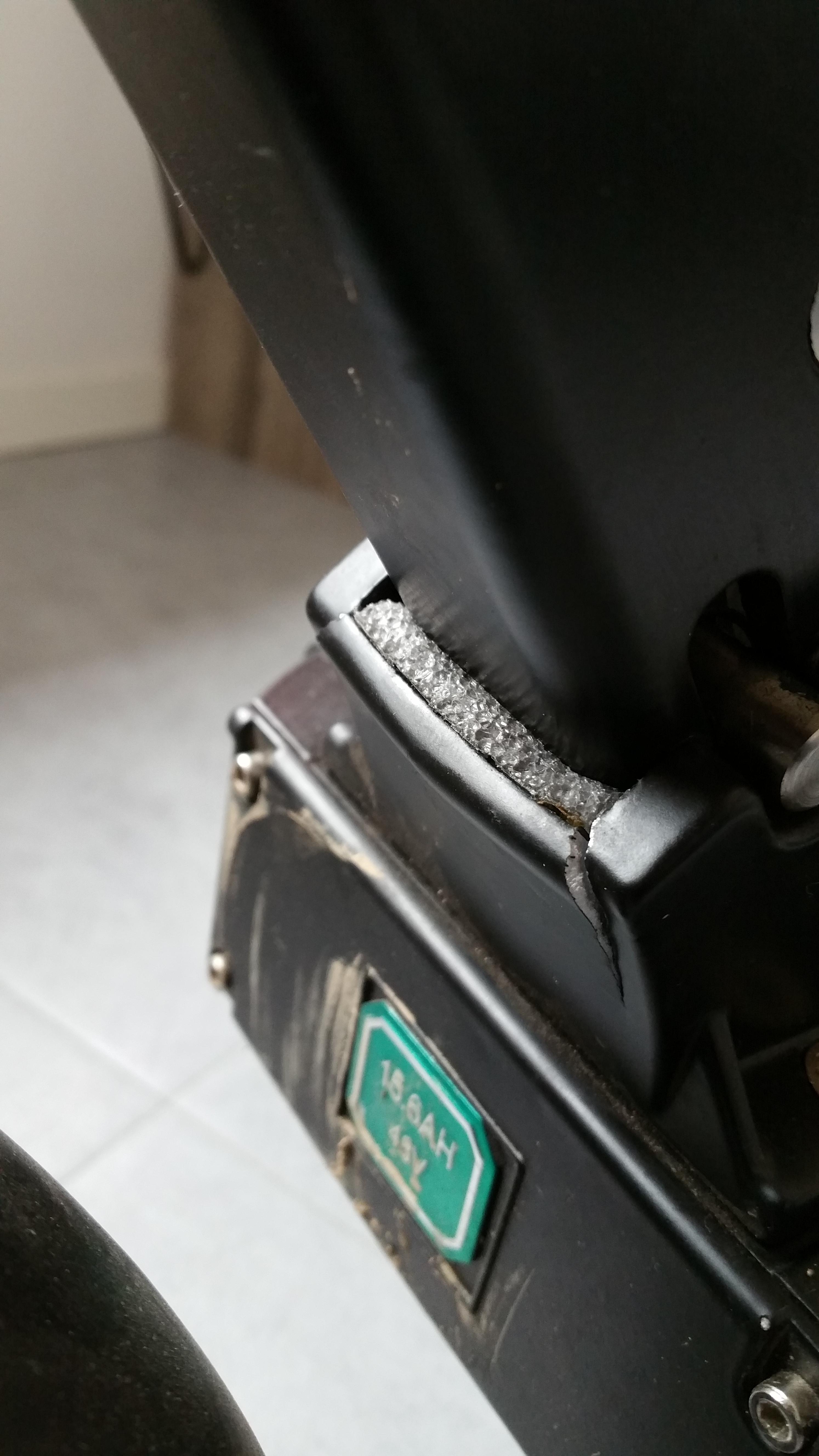

Tartufe Posté(e) le 18 octobre 2018 Partager Posté(e) le 18 octobre 2018 ??? voilà casser de chaque côté. ....put...ain. de merde... Citer Lien vers le commentaire https://www.espritroue.fr/topic/2317-speedway-s4-mini/page/196/#findComment-146493 Partager sur d’autres sites More sharing options...
guizi Posté(e) le 18 octobre 2018 Partager Posté(e) le 18 octobre 2018 C'etait deja arrivé a un autre utilisateur. Il avait changé la cale en plastique de memoire.. peut etre qu'a trop vouloir reduire le jeu, la contrainte est trop forte ? Ou simplement un defaut sur la piece..Envoyé via Tapatalk Citer Lien vers le commentaire https://www.espritroue.fr/topic/2317-speedway-s4-mini/page/196/#findComment-146495 Partager sur d’autres sites More sharing options...
ninotymi Posté(e) le 18 octobre 2018 Partager Posté(e) le 18 octobre 2018 Il y a 2 heures, Tartufe a dit : ??? voilà casser de chaque côté. ....put...ain. de merde... tartuff tu es de quel régions ? Citer Lien vers le commentaire https://www.espritroue.fr/topic/2317-speedway-s4-mini/page/196/#findComment-146532 Partager sur d’autres sites More sharing options...
Tartufe Posté(e) le 18 octobre 2018 Partager Posté(e) le 18 octobre 2018 Biarritz Citer Lien vers le commentaire https://www.espritroue.fr/topic/2317-speedway-s4-mini/page/196/#findComment-146540 Partager sur d’autres sites More sharing options...
ninotymi Posté(e) le 18 octobre 2018 Partager Posté(e) le 18 octobre 2018 j'aurais peu te fournir celui que j'ai en stock mais trop loing..... tiens voici un lien possible pour la commande https://fr.aliexpress.com/item/M-canisme-de-pliage-base-pour-Speedway-Mini4/32888253646.html?spm=a2g0s.9042311.0.0.7b376c37cklLWR Citer Lien vers le commentaire https://www.espritroue.fr/topic/2317-speedway-s4-mini/page/196/#findComment-146541 Partager sur d’autres sites More sharing options...
Mathieu2939 Posté(e) le 18 octobre 2018 Partager Posté(e) le 18 octobre 2018 Ta cale à l’air épaisse tu arrivais à fermer là trot sans forcer ? Citer Lien vers le commentaire https://www.espritroue.fr/topic/2317-speedway-s4-mini/page/196/#findComment-146542 Partager sur d’autres sites More sharing options...
Mr peuf Posté(e) le 18 octobre 2018 Partager Posté(e) le 18 octobre 2018 Ah oui, pas beau. Peut-être que eride en a en stock. Appelle. Livré en 48h je pense. Citer Lien vers le commentaire https://www.espritroue.fr/topic/2317-speedway-s4-mini/page/196/#findComment-146544 Partager sur d’autres sites More sharing options...
Tartufe Posté(e) le 18 octobre 2018 Partager Posté(e) le 18 octobre 2018 Oui merci, y a déjà @HTR qui me l'avait donné. Y a plus qu'à! Citer Lien vers le commentaire https://www.espritroue.fr/topic/2317-speedway-s4-mini/page/196/#findComment-146552 Partager sur d’autres sites More sharing options...
Tartufe Posté(e) le 18 octobre 2018 Partager Posté(e) le 18 octobre 2018 il y a 21 minutes, Mathieu2939 a dit : Ta cale à l’air épaisse tu arrivais à fermer là trot sans forcer ? J'ai forcé, ? mais jamais j'aurais cru que ça casserait... en faite c'est même pas en ferraille, c'est genre de l'alu epais? Citer Lien vers le commentaire https://www.espritroue.fr/topic/2317-speedway-s4-mini/page/196/#findComment-146554 Partager sur d’autres sites More sharing options...
Tartufe Posté(e) le 18 octobre 2018 Partager Posté(e) le 18 octobre 2018 Je vais commander chez kwk, 26 balles ma connerie elle m'aura coûté! Et 2 ou 3 semaines d'attente...? Citer Lien vers le commentaire https://www.espritroue.fr/topic/2317-speedway-s4-mini/page/196/#findComment-146556 Partager sur d’autres sites More sharing options...
Mathieu2939 Posté(e) le 18 octobre 2018 Partager Posté(e) le 18 octobre 2018 il y a une heure, Tartufe a dit : J'ai forcé, ? mais jamais j'aurais cru que ça casserait... en faite c'est même pas en ferraille, c'est genre de l'alu epais? Oui de l’alu oe y’a bcp de chose en alu qui sont très fragile peu etre que si tu lui demande un envoi via un autre mode plus rapide avec supplément sa serais mieux pr toi Citer Lien vers le commentaire https://www.espritroue.fr/topic/2317-speedway-s4-mini/page/196/#findComment-146574 Partager sur d’autres sites More sharing options...
