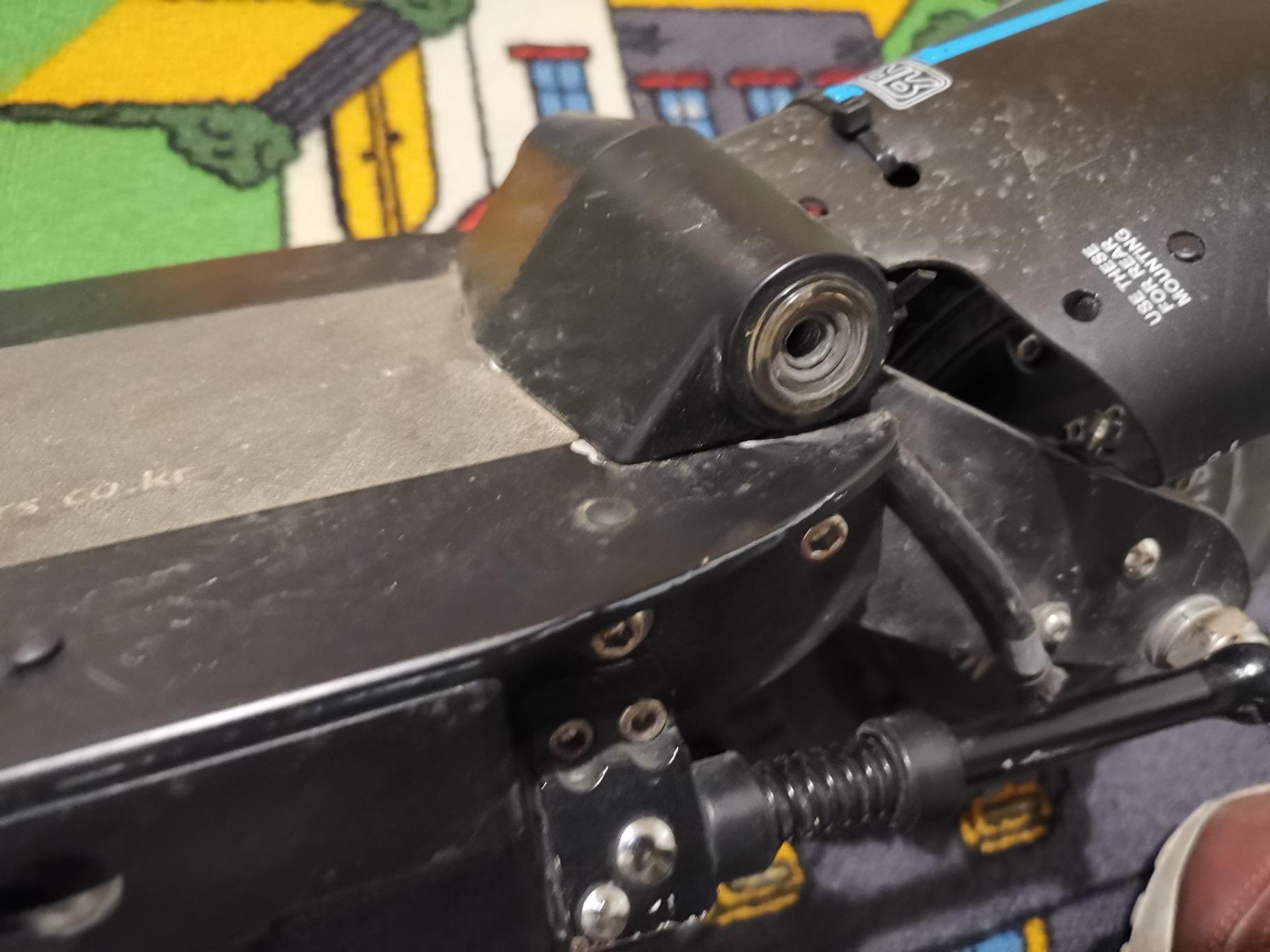

JayRider Posté(e) le 18 novembre 2018 Partager Posté(e) le 18 novembre 2018 Bonsoir à tous Je viens de me rendre compte que cette vis était "partie" sur ma mini 4 pro, quelqu'un aurait les références pour combler le trou, ou même un truc équivalent vendu chez casto/leroy etc??? Merci (oui elle est crade, mais à part rouler, j'ai pas trop le temps de la bichonner en ce moment ) Citer Lien vers le commentaire https://www.espritroue.fr/topic/2317-speedway-s4-mini/page/200/#findComment-153155 Partager sur d’autres sites More sharing options...
FHK69 Posté(e) le 18 novembre 2018 Partager Posté(e) le 18 novembre 2018 Leroy merlin, zoom pour les ref ? profite en pour mettre du frein filet de partout ! c'est vraiment important , depuis j'ai plus aucun vis qui à bougé (1100km) 1 Citer Lien vers le commentaire https://www.espritroue.fr/topic/2317-speedway-s4-mini/page/200/#findComment-153207 Partager sur d’autres sites More sharing options...
JayRider Posté(e) le 19 novembre 2018 Partager Posté(e) le 19 novembre 2018 Il y a 9 heures, FHK69 a dit : Leroy merlin, zoom pour les ref ? profite en pour mettre du frein filet de partout ! c'est vraiment important , depuis j'ai plus aucun vis qui à bougé (1100km) Grand merci à toi!!! Citer Lien vers le commentaire https://www.espritroue.fr/topic/2317-speedway-s4-mini/page/200/#findComment-153236 Partager sur d’autres sites More sharing options...
