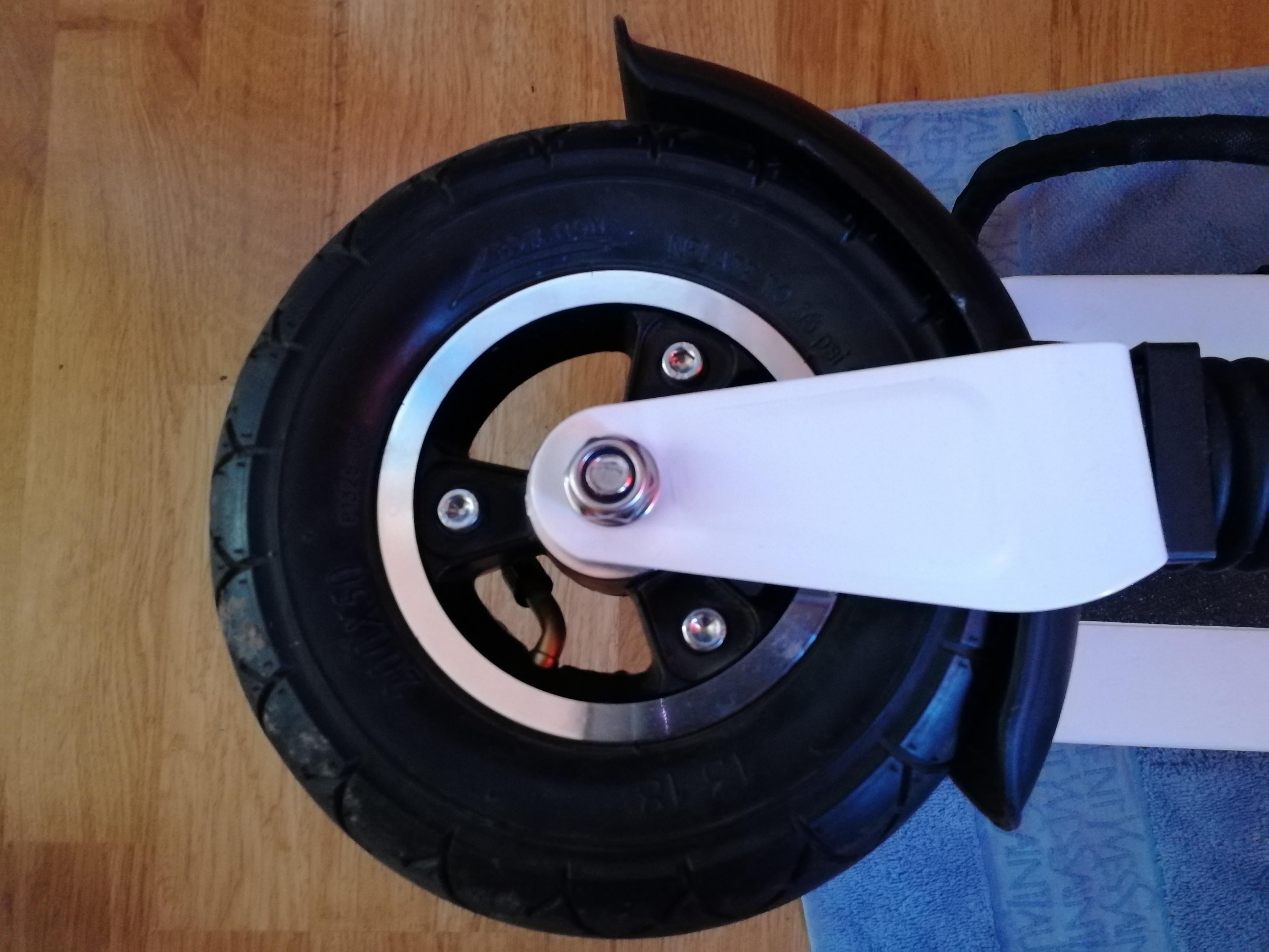

GregouZX3 Posté(e) le 26 novembre 2018 Partager Posté(e) le 26 novembre 2018 @farfadet17 Là ST12 est un clone de Mini 3 qui a la même partie avant (de la roue jusqu'aux poignées) que la Mini 4. Speedtrott sort également la ST14, clone de la Mini 4 / Ruima 4. Ayant chuté il y a quelques jours également, ma roue frottait le garde-boue pile au centre. En attendant que KWK ou FEIER me trouve une fourche blanche, je l'ai mise à l'envers et la roue rentre sans rien toucher. Coup de chance sans doute mais tu peux essayer au cas où en attendant d'en avoir une neuve via AliEx ou Shops FR. En pièce jointe la photo après l'opération et la vidéo le jour de la chute. VID_20181116_011625.mp4 Citer Lien vers le commentaire Partager sur d’autres sites More sharing options...
