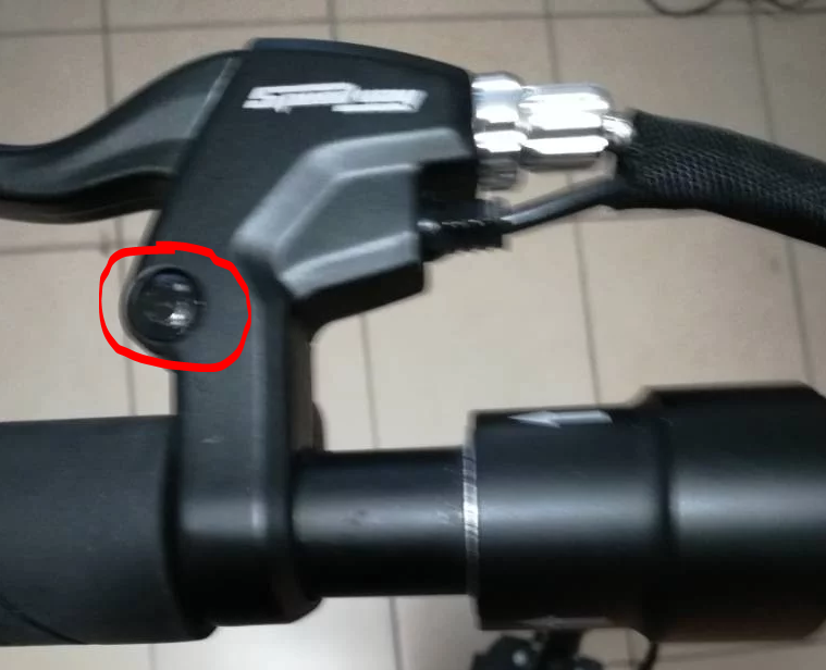

killingzebill Posté(e) le 17 avril 2019 Partager Posté(e) le 17 avril 2019 Bonjour. Ma poignée gauche tourne sur elle même. C'est assez relou car le frein n'est jamais au même endroit. Selon vous c'est "réparable"? Envoyé de mon BND-L21 en utilisant Tapatalk Citer Lien vers le commentaire Partager sur d’autres sites More sharing options...
Crypto83 Posté(e) le 17 avril 2019 Partager Posté(e) le 17 avril 2019 (modifié) il y a 3 minutes, killingzebill a dit : Bonjour. Ma poignée gauche tourne sur elle même. C'est assez relou car le frein n'est jamais au même endroit. Selon vous c'est "réparable"? Oui, il faut resserer la vis accessible dessous avec une clef allen (de 6mm il me semble). Modifié le 17 avril 2019 par Crypto83 1 Citer Lien vers le commentaire Partager sur d’autres sites More sharing options...
killingzebill Posté(e) le 17 avril 2019 Partager Posté(e) le 17 avril 2019 Merci mais c'est pas bague de frein qui rotatione mais le cylindre juste à sa droite avec le diamètre le plus finEnvoyé de mon BND-L21 en utilisant Tapatalk Citer Lien vers le commentaire Partager sur d’autres sites More sharing options...
killingzebill Posté(e) le 17 avril 2019 Partager Posté(e) le 17 avril 2019 Merci mais c'est pas bague de frein qui rotatione mais le cylindre juste à sa droite avec le diamètre le plus finEnvoyé de mon BND-L21 en utilisant TapatalkAutant pour moi j'ai pas serré au bon endroit Envoyé de mon BND-L21 en utilisant Tapatalk Citer Lien vers le commentaire Partager sur d’autres sites More sharing options...
killingzebill Posté(e) le 17 avril 2019 Partager Posté(e) le 17 avril 2019 Désolé pour la multiple de post...J'ai réglé mon frein que j'avais trop serré par erreur. J'ai donc resserré la bague de frein mais c'est l'axe ou est fixé cette bague qui tourne. J'ai pas l'impression à première vue que ce soit réparable facilement. Peut-être faut-il déposer le caoutchouc de la poignée (ça à l'air compliqué sans l'endommager) pour resserrer une pièce par le trou du guidon ?? Envoyé de mon BND-L21 en utilisant Tapatalk Citer Lien vers le commentaire Partager sur d’autres sites More sharing options...
