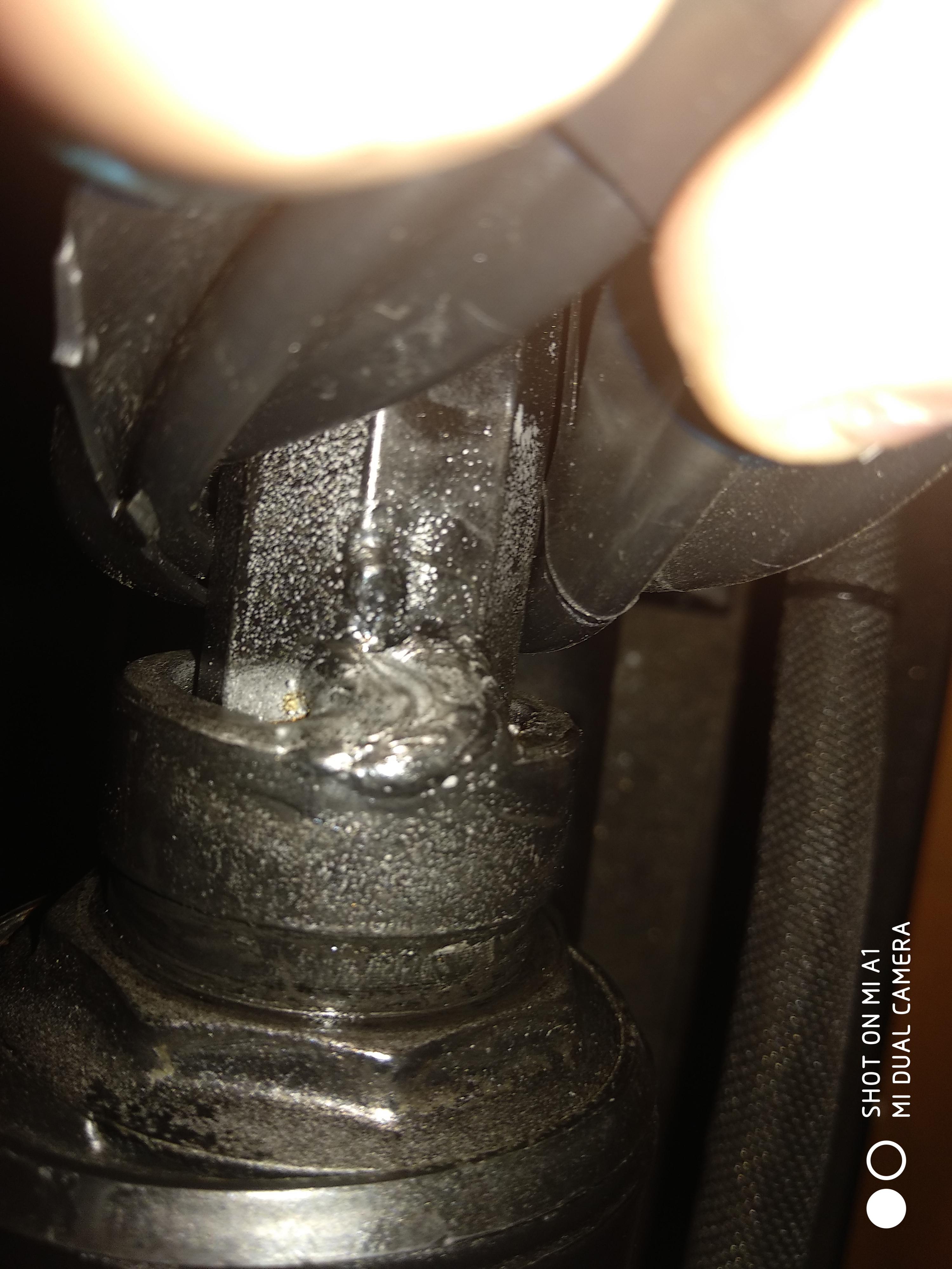

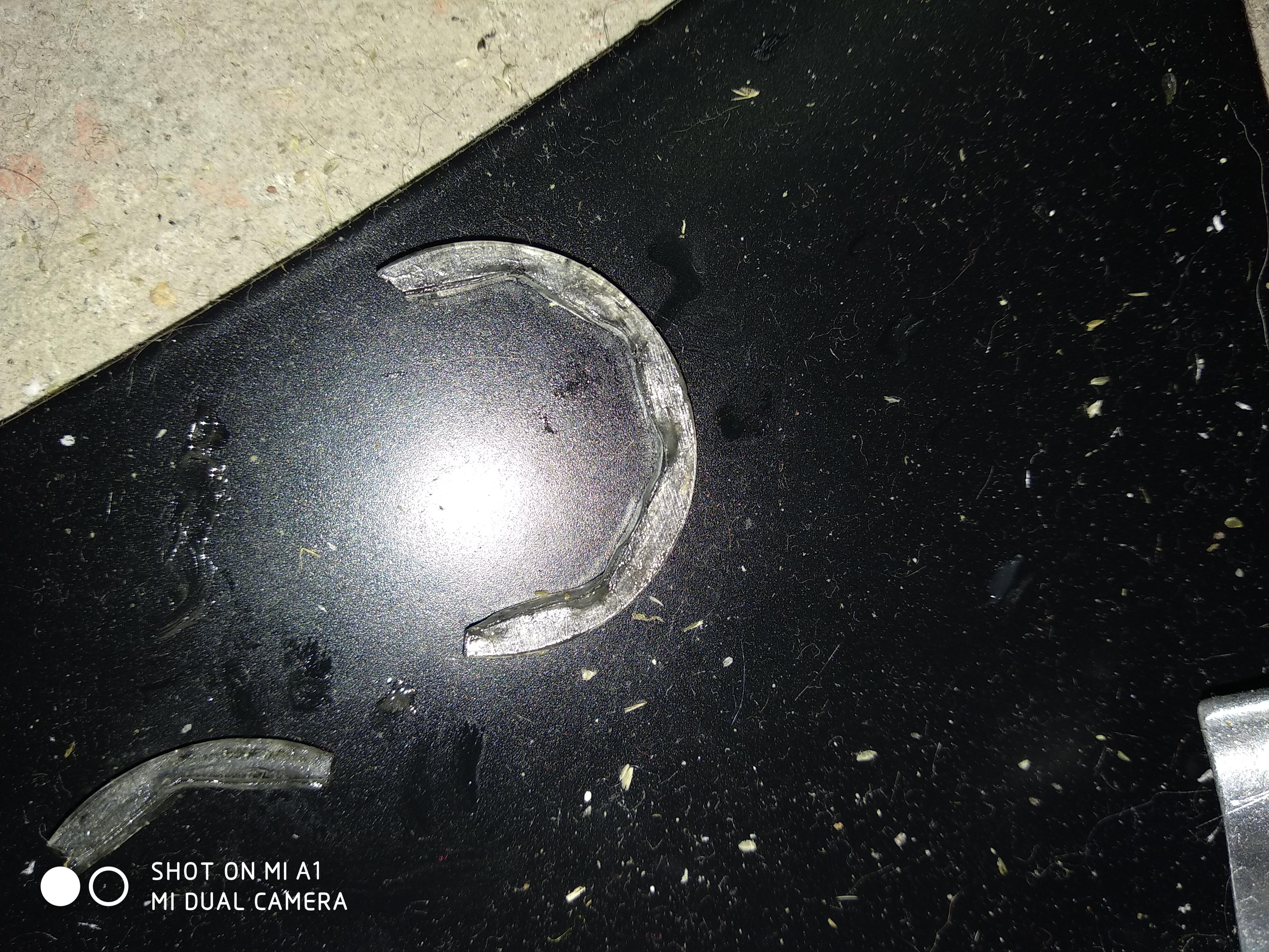

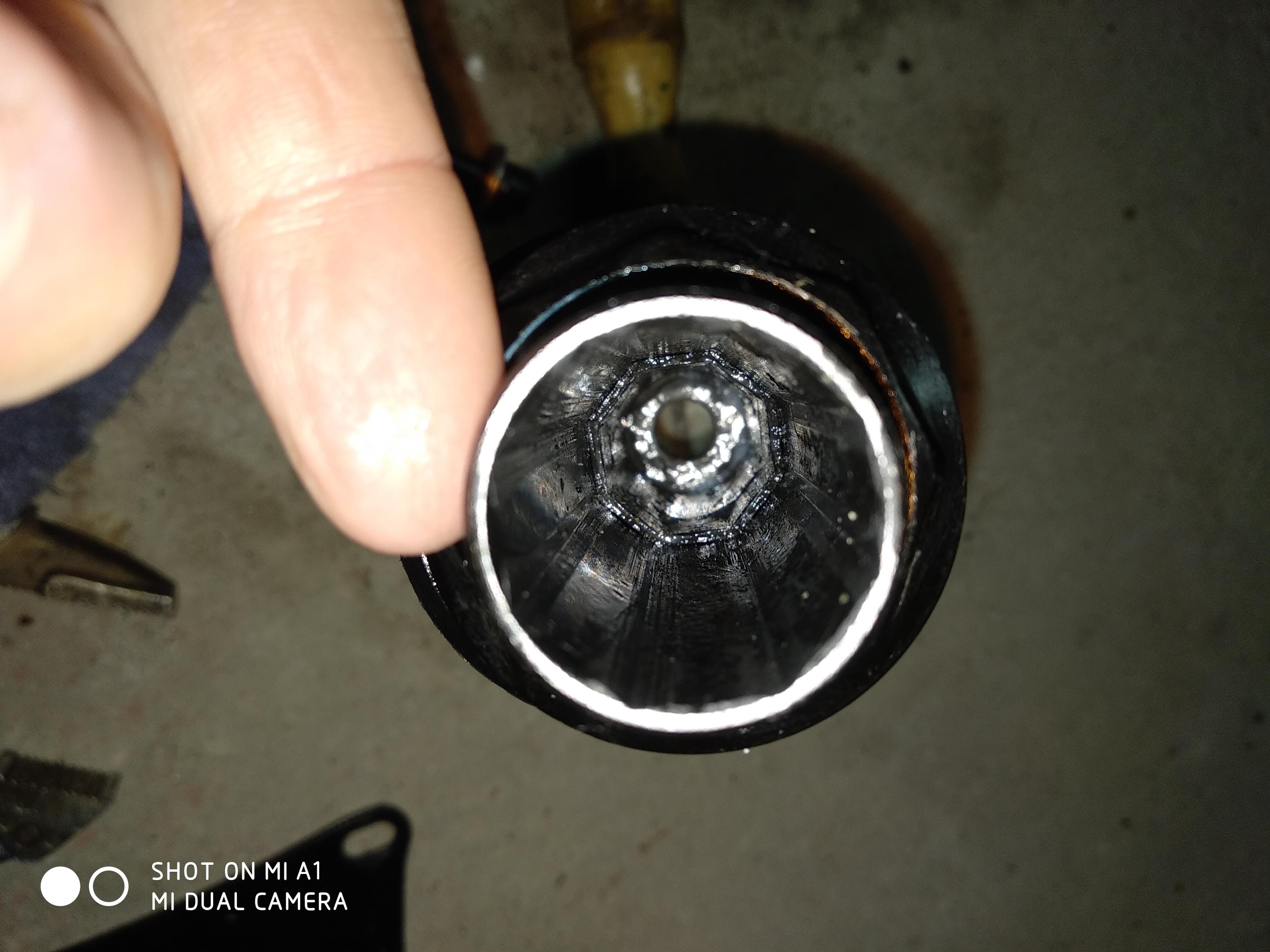

On 3/6/2019 at 6:33 PM, luna68 said:

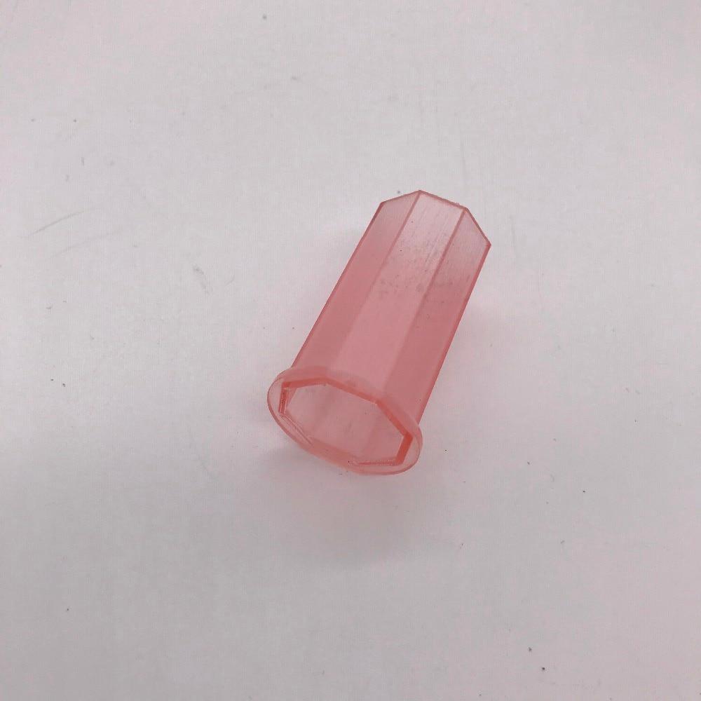

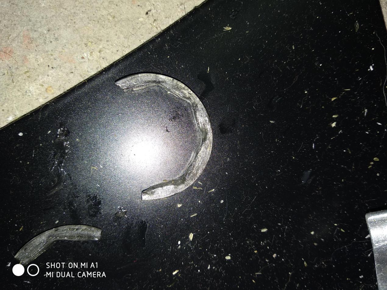

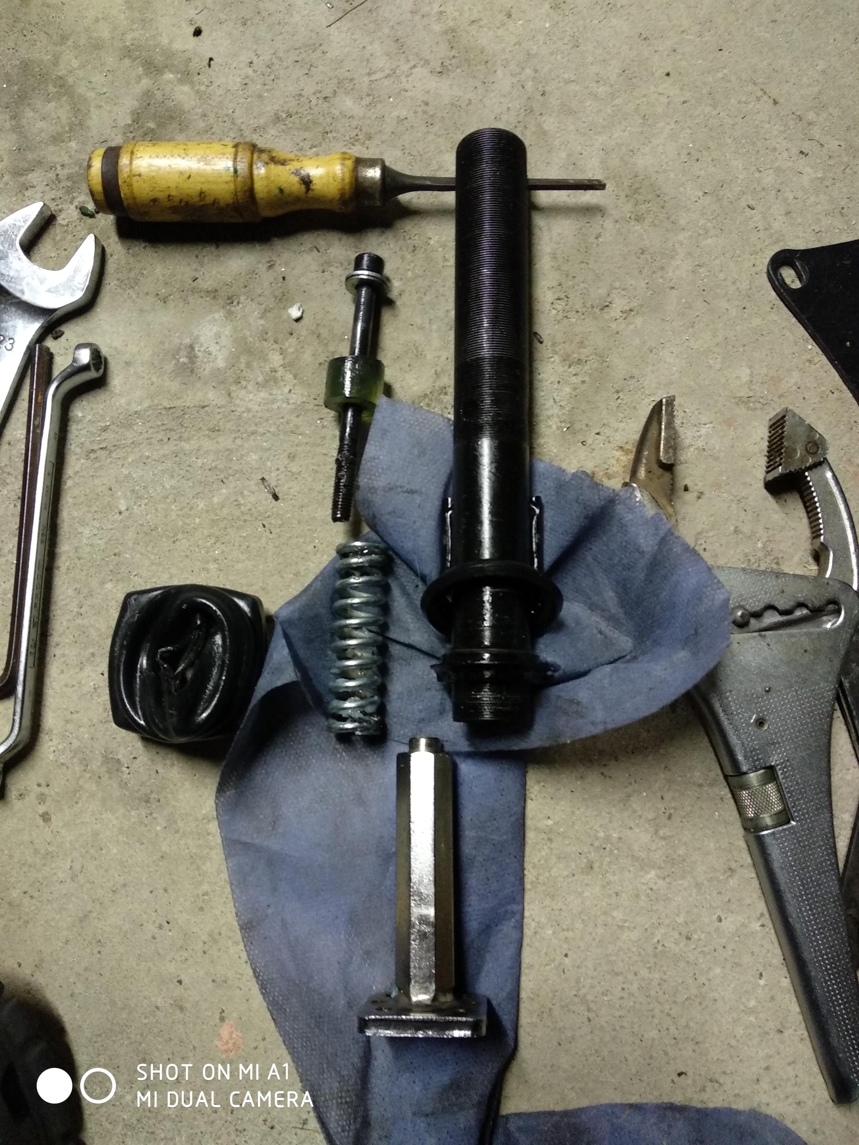

Small return of a problem encountered today, I drove quietly and in full acceleration the wheel before it turns to turn from left to right without further action on the handlebars.
So disassembly and result the plastic that made hold effect inside was nonexistent at least bigger thing at all, the trott at 1200KM.
I advise you to check or change this piece regularly or more or less to the 800KM to be quiet.
J'ai le même problème avec le mien même après avoir changé le tube, il bouge toujours Y a-t-il un moyen de le rendre plus fort et va-t-il contrecarrer le vacillement?
https://www.espritroue.fr/topic/2317-speedway-s4-mini/page/209/#findComment-209994
On 9/29/2019 at 7:48 PM, luna68 said:
Le jeu sera toujours présent mais minime après si tu veux que cela ne bouge plus tu fais comme moi, tu soude la partie basse et c'est le pneu avant qui fait "amortisseur".
Corrigez-moi si je me trompe, mais si vous souder cette partie là-bas, cela irait-il à l'encontre de l'objectif de la suspension?
https://www.espritroue.fr/topic/2317-speedway-s4-mini/page/209/#findComment-210349
Pour le peu de suspension disponible à l'avant d'origine autant l'enlever et pour ne plus avoir de problème ensuite car la roue qui part de gauche à droite et plus de direction à 40kmh Chaud !

En raison de la conception de la fourche avant du Speedway Mini 4, le poteau en plastique qui relie la tige de la fourche au mécanisme de pliage s'use, entraînant un vacillement de la roue avant lorsque vous conduisez, ce qui constitue un danger extrême, car vous ne pouvez pas contrôler droite!
Jusqu'ici, il n'y a pas d'autre solution pour résoudre ce problème que de souder la tige de fourche à l'écrou circulaire sur le mécanisme de pliage, ce qui éliminera complètement le vacillement et offrira une autre couche de protection contre la chute de la fourche avant. était un utilisateur qui avait exactement ce qui lui est arrivé ici. Malheureusement, le principal inconvénient est que vous éliminez la suspension avant, mais c’est un compromis que je suis prêt à accepter pour un contrôle et une sécurité accrus.

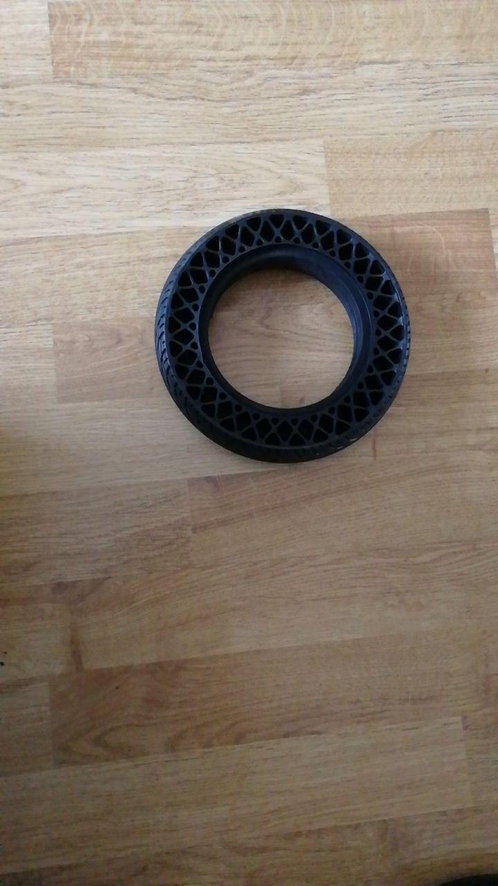

Concernant le freinage, celui-ci est bien faible.. quelqu'un a-t'il déja remplacer le frein tambour par un frein à disque??
merci et bonne fête de fin d’année.
https://www.espritroue.fr/topic/2317-speedway-s4-mini/page/209/#findComment-221534
Le problème du frein uniquement à l’arrière de la Mini c'est qu'il nous fait vite glisser, surtout s'il y a réflexe de presser la poignée à fond en cas d'urgence.
Essayez de détendre un peu le câble de votre tambour de sorte que le frein électrique puisse vous ralentir sans directement bloquer la roue.
Mais pour vraiment freiner correctement, il vaut mieux un frein avant et arrière. Selon moi, La fourche Vbrake de Platinor est ce qu'il y a de mieux pour l'avant.

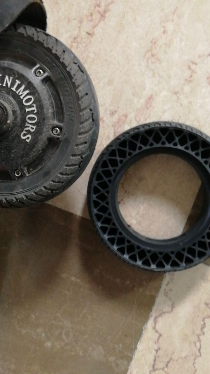

Petit aparté, j'ai recu ce pneu en nid d'abeille il y a peu. Ma roue arrière est presque totalement slick après 2400+ km.
J'espère pouvoir le mettre avant 2020 et en faire un bon retour, mais si qqn a des infos supplémentaires sur ce pneu, je suis preneur :)
photo_2019-12-20_14-29-02.thumb.jpg.1844f33c3d57841c3d6a6f05709bf087.jpgphoto_2019-12-21_19-03-20.thumb.jpg.ab81bed999bb0607e17337f299f7d803.jpg
