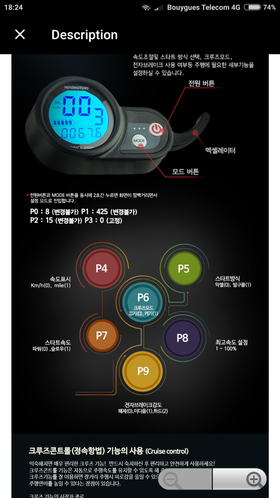

Parvin Posté(e) le 17 octobre 2017 Partager Posté(e) le 17 octobre 2017 Pouvez-vous me donner la description des programmes sur le contrôleur du mini svp? Merci Citer Lien vers le commentaire https://www.espritroue.fr/topic/2317-speedway-s4-mini/page/21/#findComment-76768 Partager sur d’autres sites More sharing options...
Hisoka Posté(e) le 17 octobre 2017 Partager Posté(e) le 17 octobre 2017 Pour la mini 3 je m'étais basé sur le sujet Paramètres LCD. C'est plus ou moins la même chose, avec quelques options en moins. Citer Lien vers le commentaire https://www.espritroue.fr/topic/2317-speedway-s4-mini/page/21/#findComment-76795 Partager sur d’autres sites More sharing options...
Parvin Posté(e) le 17 octobre 2017 Partager Posté(e) le 17 octobre 2017 Merci énormément à l’instant, Hisoka a dit : Pour la mini 3 je m'étais basé sur le sujet Paramètres LCD. C'est plus ou moins la même chose, avec quelques options en moins. Merci énormément Citer Lien vers le commentaire https://www.espritroue.fr/topic/2317-speedway-s4-mini/page/21/#findComment-76796 Partager sur d’autres sites More sharing options...
