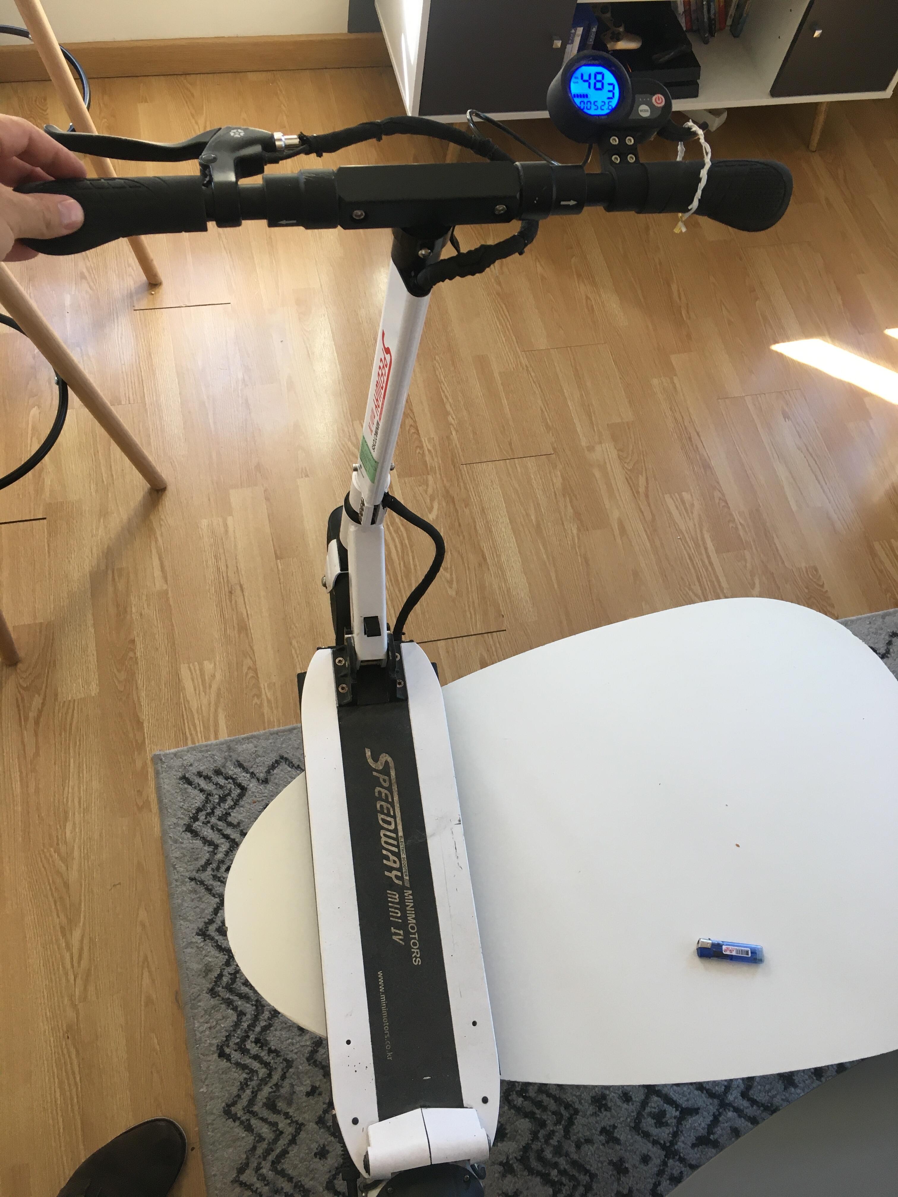

Ben plfr Posté(e) le 21 juillet 2020 Partager Posté(e) le 21 juillet 2020 Salut, je suis entrain d’essayer ( a moitié ) ta méthode @Jean Pierre 95 j’ai coincer la gâchette avec mon LCD ... si au bout de 30 min ça n’a pas couper, tu pense au câble ? mais le câble a quel niveau ? Il serait à remplacer ? je te redit après mon test 🙂 Citer Lien vers le commentaire Partager sur d’autres sites More sharing options...
Ben plfr Posté(e) le 21 juillet 2020 Partager Posté(e) le 21 juillet 2020 Édit ca na pas fonctionné.. jai laisser tourner 30 min sur la table, j’ai fait 300 mètres et coupures je suis dégoûté Citer Lien vers le commentaire Partager sur d’autres sites More sharing options...

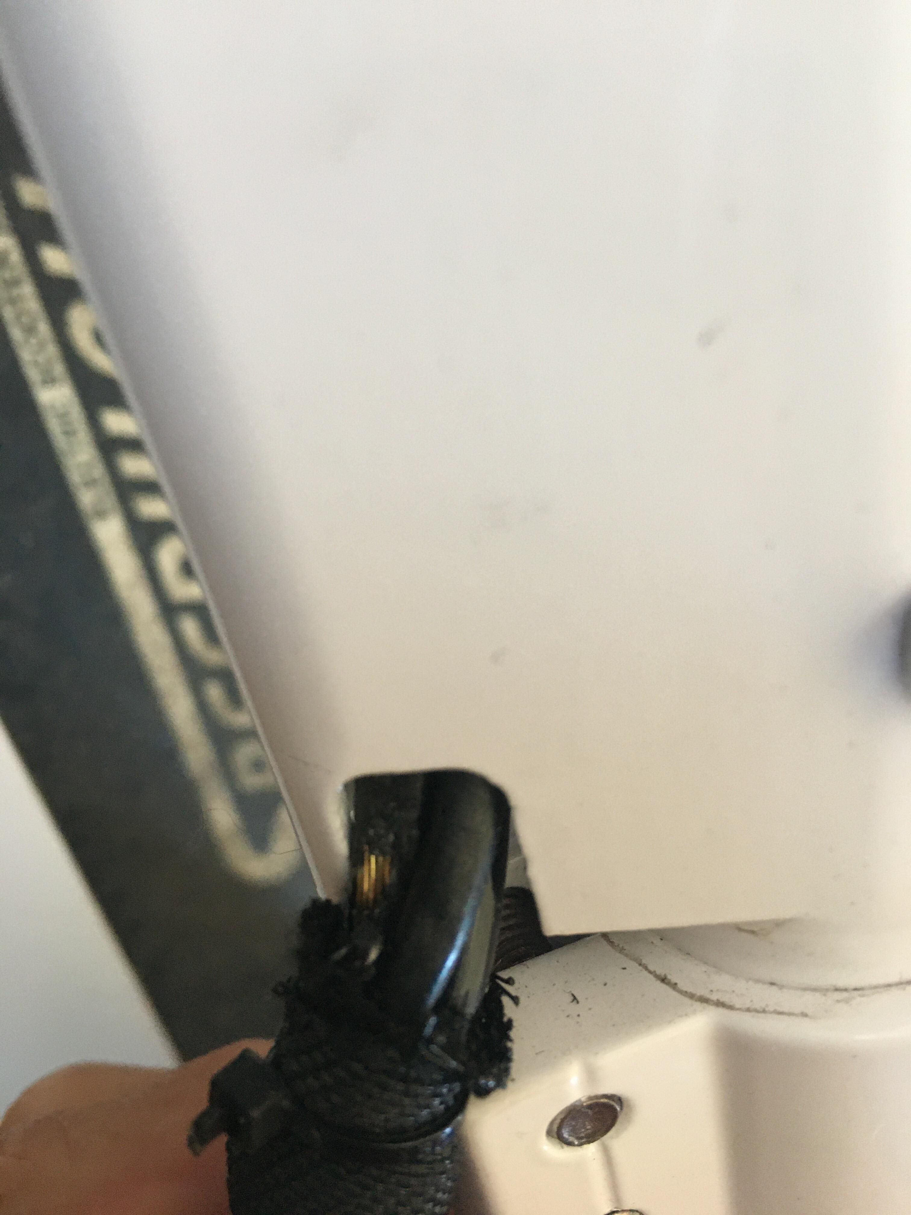

Crypto83 Posté(e) le 22 juillet 2020 Partager Posté(e) le 22 juillet 2020 @Ben plfr J'ai déjà eu un problème de coupure sur la Mini 4, c'était complètement aléatoire. Au niveau de l'entrée des câbles dans la potence (en bas), un des fils provenant du LCD était sectionné à l'intérieur de sa gaine (la masse, fil noir il me semble). C'était non visible de l'extérieur. J'ai réussi à trouver l'endroit exact en les pliant un par un, cm par cm sur toute la longueur jusqu'à détecter la coupure. J'ai ensuite réitéré l'opération sur ce câble pour affiner l'endroit de la coupure puis j'ai retiré 5cm de câble à cet endroit puis soudé à nouveau les 2 parties. 1 1 Citer Lien vers le commentaire Partager sur d’autres sites More sharing options...
Ben plfr Posté(e) le 22 juillet 2020 Partager Posté(e) le 22 juillet 2020 Bravo ! @Crypto83 je suis tellement mauvais que j’avais pas checker ici 😅 est ce que ça peut être ça ? Citer Lien vers le commentaire Partager sur d’autres sites More sharing options...
Ben plfr Posté(e) le 22 juillet 2020 Partager Posté(e) le 22 juillet 2020 Faux espoir c’est le câble de frein😬 je vais checker le câble LCD avec ta méthode . Je te redit Citer Lien vers le commentaire Partager sur d’autres sites More sharing options...
