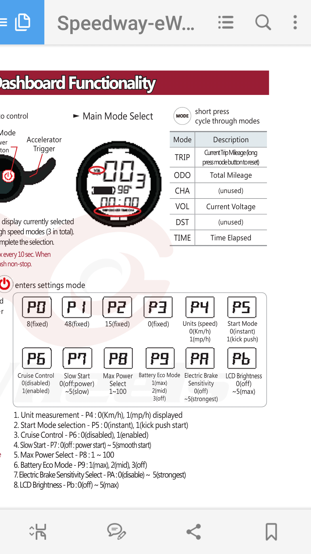

Invité Posté(e) le 22 décembre 2017 Partager Posté(e) le 22 décembre 2017 (modifié) Le 18/12/2017 à 20:04, Vinz65 a dit : Mes réglages: P0-8 P1-48 P2-15 P3-0 P4-0 P5-0 P6-0 P7-3 P8-100 P9-3 PA-0 Pb-1 Parti à 53%, j'ai du faire grosso-modo 3 km...avant te tomber à 40%, après coupure générale.... Après coupure (retour), j'ai réussi par trois fois, à "allumer" ma Mini, qui affichait toujours 40%, et faire quelques mètres, avant qu'elle se coupe de nouveau trois fois... Depuis, j'ai fait une charge complète, parcouru 4,8 km, suis à 84%. PS: Mon P7 était sur 3, je l'ai remis à 0, est ce que cela va changer la donne ? Le fait de rouler avec l’éclairage fait chuté la tension plus rapidement d’où les coupures, essaie sans l’éclairage si c'est concluant il faut régler la tension de coupure plus bas comme par exemple 40v de tout façon c'est le BMS qui est prioritaire pour préserver la batterie donc peut importe si la valeur renseigné est trop basse. Modifié le 22 décembre 2017 par fiocco Citer Lien vers le commentaire Partager sur d’autres sites More sharing options...

Vinz65 Posté(e) le 22 décembre 2017 Partager Posté(e) le 22 décembre 2017 il y a 43 minutes, fiocco a dit : Le fait de rouler avec l’éclairage fait chuté la tension plus rapidement d’où les coupures, essaie sans l’éclairage si c'est concluant il faut régler la tension de coupure plus bas comme par exemple 40v de tout façon c'est le BMS qui est prioritaire pour préserver la batterie donc peut importe si la valeur renseigné est trop basse. Slt Fiocco, Rouler avec l'éclairage fait chuté la tension , non c'est vrai ... La "tension" sur mini 4 pro est de 48v (réglage Usi P1), je peux descendre à 36v ou monté à 58v... BMS qui veut dire ? Éclaire moi Citer Lien vers le commentaire Partager sur d’autres sites More sharing options...

Vinz65 Posté(e) le 24 décembre 2017 Partager Posté(e) le 24 décembre 2017 Questions ? Orsa indique dans son topic Paramètres LCD: P1 : voltage minimal à partir duquel la trottinette s'éteint pour ne pas endommager la batterie. Je vous recommande de mettre cette valeur à sa valeur maximale possible car la valeur par défaut est également sous estimé. Fiocco m'écris, suite à ma coupure à 40%: il faut régler la tension de coupure plus bas comme par exemple 40v de tout façon c'est le BMS qui est prioritaire pour préserver la batterie donc peut importe si la valeur renseigné est trop basse. Le P1 sur la mini 4 Pro est fixé à 48 (réglable à 36/48/52/60). Première coupure a eu lieu, à 40% d'autonomie restante, avec un voltage à 44,9, nb km ? (pas fait attention), sans avoir fait une charge complète, avec très peu d'éclairage, depuis la réception de ma mini (reçu avec 84% de charge), réglé telle que : Après une première charge complète (100%, j'obtiens 54,9/55 volt). J'ai parcouru (parcours plat, dénivelé minime) 15,2 km, avec un P5 0, P7 0, P8 100, P9 2, vitesse 3, il me reste 58%, voltage 47,5......très peu d'éclairage (3 km), en plusieurs fois. Si en parcourant 15,2 km, j'ai utilisé 42% de mon autonomie, qu'il me reste 47,5 Volt, j'ai du mal à envisagé de parcourir 30 km, sachant que j'aurai une coupure à 44,9 Volt.....!!! J'ai parcourue 100 km, depuis que je l'ai, en faisant plusieurs petits déplacement, en mode découverte.... Le but de mon acquisition, hormis le plaisir ;-)) , est de rejoindre un lieu professionnel, qui se trouve à 30 km de mon domicile, même en plafonnant à 30/35 km maxi, mais là, je doute fortement, de pouvoir l'utiliser....;-(( Est-ce que le fait d'allumer, t'éteindre joue ? Dois-je réévaluer ma vitesse de déplacement ? Comment utiliser ma batterie, juqu'a 20 % maximum ? Quelle distance parcourez vous, en roulant modérément, avec une charge complète ? Vos avis, votre recul, m'intéresse Citer Lien vers le commentaire Partager sur d’autres sites More sharing options...

0rsa Posté(e) le 24 décembre 2017 Partager Posté(e) le 24 décembre 2017 Il y a 2 heures, Hisoka a dit : La version 36V 21Ah aurait été peut-être plus appropriée pour ton trajet, moins puissante mais plus endurante. +1, 30 km avec la 15Ah, c'est des coups à finir à pied en fonction de la météo dehors ou de la vitesse de ton trajet avec le stress induit cette peur de ne pas finir le trajet. Il y a 3 heures, Vinz65 a dit : Questions ? Orsa indique dans son topic Paramètres LCD: P1 : voltage minimal à partir duquel la trottinette s'éteint pour ne pas endommager la batterie. Je vous recommande de mettre cette valeur à sa valeur maximale possible car la valeur par défaut est également sous estimé. Fiocco m'écris, suite à ma coupure à 40%: il faut régler la tension de coupure plus bas comme par exemple 40v de tout façon c'est le BMS qui est prioritaire pour préserver la batterie donc peut importe si la valeur renseigné est trop basse. Il a raison pour le BMS, P1 ne sert finalement qu'à l'état de charge indiqué par le LCD (le nombre de barres de batterie) Citer Lien vers le commentaire Partager sur d’autres sites More sharing options...

Vinz65 Posté(e) le 26 décembre 2017 Partager Posté(e) le 26 décembre 2017 Le 24/12/2017 à 06:45, 0rsa a dit : +1, 30 km avec la 15Ah, c'est des coups à finir à pied en fonction de la météo dehors ou de la vitesse de ton trajet avec le stress induit cette peur de ne pas finir le trajet. Il a raison pour le BMS, P1 ne sert finalement qu'à l'état de charge indiqué par le LCD (le nombre de barres de batterie) Yep, Désolé, j'essaye de comprendre... V voltage AH ampère heure La mini 4 Pro (P1) est (réglé en 48V), modifiable sur 36/48/52/60V Conséquence en cas de modification (charge)? Batterie 15Ah Rien à faire.... P8 (1-100) max power Conséquence en cas de modification ? P9 1(max) 2 (mid) 3 (off) battery eco mode Conséquence en cas de modification ? Mode: 1/2/3 15/25/35 km .....!!! Beaucoup trop de question, me dirons certain...tu 'aurai pas dû, tu aurais dû.......un forum est un forum.... Citer Lien vers le commentaire Partager sur d’autres sites More sharing options...
