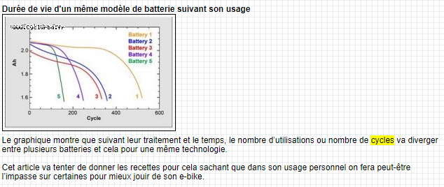

0rsa Posté(e) le 29 décembre 2017 Partager Posté(e) le 29 décembre 2017 Je vous remets aussi celui-là : http://cyclurba.fr/velo/831/batterie-battery-charge.html Ca n'a pas de sens de dire que la capacité va diminuer de tant après tant de cycles. Ca dépend tellement de l'usage de la batterie. 1 Citer Lien vers le commentaire Partager sur d’autres sites More sharing options...
Nicogre40 Posté(e) le 29 décembre 2017 Partager Posté(e) le 29 décembre 2017 il y a 5 minutes, 0rsa a dit : Je vous remets aussi celui-là : http://cyclurba.fr/velo/831/batterie-battery-charge.html Ca n'a pas de sens de dire que la capacité va diminuer de tant après tant de cycles. Ca dépend tellement de l'usage de la batterie. Et bien oui cela n'a pas de sens ( enfin si un, j'insiste : La qualité des cellules, qui ont quand même la même technologie) Ales (il est rare que la baisse de prix soit réalisée uniquement sur la marge…). Citer Lien vers le commentaire Partager sur d’autres sites More sharing options...
