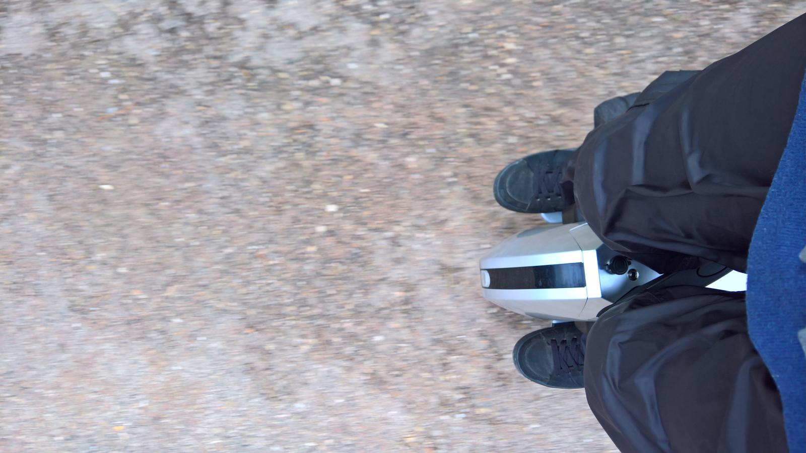

koto Posté(e) le 18 mars 2017 Partager Posté(e) le 18 mars 2017 (modifié) J'ai eu l'occasion de rouler un petit moment sur la KS16S chez gyroroue shop. Voici mes impressions: Impression globale: Ce n'est pas mal du tout. Ci-dessous les détails. Première impression, elle me semble toute petite vu du dessus. Je dois avoir l'habitude de voir la largeur de l'ACM alors ça me semble vraiment fin. Quand on regarde sur le côté on voit bien qu'elle est grande quand même. Je n'ai pas trop aimé les impressions que la KS14D m'a laissé même au niveau des pédales alors j'ai un peu d'appréhension en montant sur la KS16S et là surprise. Je suis bien installé bien stable sur les pédales. Bonne surprise. J'accélère et ça répond tout de suite. Elle est réactive. Comme je descends de l'ACM, je sens qu'elle est plus réactive que l'ACM. La direction est très précise et quand on monte en vitesse c'est très très stable. J'ai l'impression qu'il manque un petit peu d'assise au sol pour que ce aussi stable et confortable et rassurante qu'une ACM mais on est quand très très bien dessus. Je me mets à tourner à gauche et à droite (sans faire demi-tour) et je me rends compte qu'elle est très précise. De plus, elle est plus maniable que l'ACM (pourtant je descends d'une ACM 680Wh [même pas la 820Wh]). Je n'aime pas trop cet algorithme très dur de Kingsong mais bon ça ne me dérange pas plus que ça ce que propose la KS16S. Il y a un comportement de la KS16B que je n'aime pas trop. Cela a disparu sur la KS16S. Bonne surprise pour moi. Les pads sont trop durs. Rien de nouveau c'est comme la KS16B. Je suis plutôt content de cette KS16S. Comme je n'aimais pas spécialement la KS16B, cette fois-ci je trouve que la KS16S est bien. Elle a le trolley intégré, les phares et ses caractéristiques, elle est fine, elle est légère, il y a les LEDs su rles côtés pour être bien vus, il y a les haut-parleurs pour ceux que ça intéresse. Elle a une puissance qui est très bien, elle est réactive et maniable, elle roule à 35 km/h et est très stable à haute vitesse. En plaisir de glisse, je préfère tout de même ce que propose l'ACM. Merci à Gyroroue Shop pour cet essai. Très très sympa et très utile pour nous. Je n'ai pas vu ce sujet au moment de faire mes commentaires du coup j'ai ouvert un sujet qui s'appelle "Nos impressions sur la KS16S". Jusqu'ici personne n'a fait un commentaire supplémentaire sur le sujet que j'ai créé alors les admins peuvent peut-être le supprimer. Modifié le 18 mars 2017 par koto 1 Citer Lien vers le commentaire Partager sur d’autres sites More sharing options...
