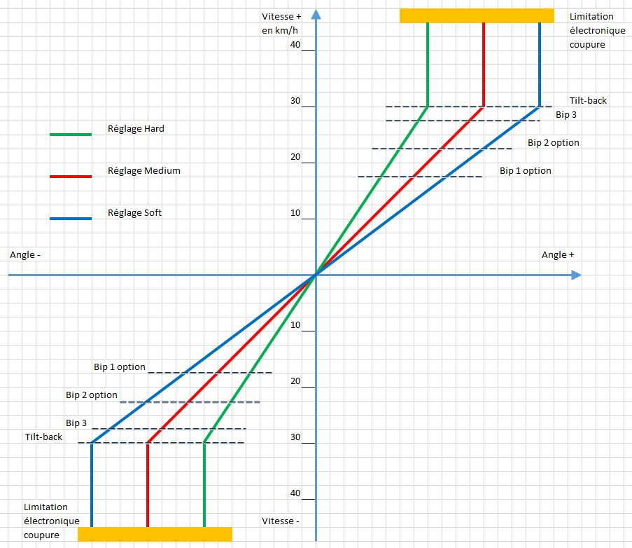

Techos78 Posté(e) le 4 avril 2017 Partager Posté(e) le 4 avril 2017 Il y a 11 heures, Orestre a dit : "Alertes figées": j'ignorais ça! (Venant d'une Gotway) Alertes figées, c'est une expression qui peut faire peur. Donc la KS a trois niveaux d'alerte de vitesse par bip et le tilt-back, on peut inhiber les 2 premiers niveaux de bip, ces 4 valeurs sont librement programmables par l'appli jusqu'à 25 km/h en standard et 30 (ks16b) et 35 (ks16s) en mode débridé. Et il y a une foultitude de messages verbaux tonitruants, du style "over power", "please decelerate", "you drank to much beer"...etc. Bon, je ne peux pas trop parler de ces messages, car j'ai éliminé le "Hello KingSong" du power-on, ce qui coupe tout le vocal. Citer Lien vers le commentaire https://www.espritroue.fr/topic/2321-ks-16s-retour-dexp%C3%A9rience/page/5/#findComment-45870 Partager sur d’autres sites More sharing options...

Fitz0uille Posté(e) le 4 avril 2017 Auteur Partager Posté(e) le 4 avril 2017 Alerte figée fait sans doute peur mais c'est un fait. a 30% de batterie mon TB arrive a 28 (D'ou l'idée de bloquer la roue a 28) et aucune alerte sonore alors que ma configuration est actuellement : 30 : Alerte sonore 31 : TB J'ai d'ailleurs pu le vérifier en levant ma roue : - Effet du TB dans le poignet - Ça continue a monter jusqu’à 30 : Alerte sonore - Ça continue a monter et ça coupe a 42 (Vide) Pour ma part c'est une faille de sécurité utilisateur violente ! Idem dans le cas d'une monté contrairement à une KS 16B. Bref il faut qu'ils corrigent ça vite Citer Lien vers le commentaire https://www.espritroue.fr/topic/2321-ks-16s-retour-dexp%C3%A9rience/page/5/#findComment-45901 Partager sur d’autres sites More sharing options...
djerr Posté(e) le 4 avril 2017 Partager Posté(e) le 4 avril 2017 (modifié) Si j'ai bien compris, le tilt back est asservi au niveau de batterie et à ce que la roue peut supporter (donc TB à vitesse moindre sous les 30% de batterie) mais pas les alertes qui elles sont fixes, roue chargée ou vide. Qu'en est-il sur la 16B ? alerte et tilt back asservi ? c'est différent ? Modifié le 4 avril 2017 par djerr Citer Lien vers le commentaire https://www.espritroue.fr/topic/2321-ks-16s-retour-dexp%C3%A9rience/page/5/#findComment-45921 Partager sur d’autres sites More sharing options...
Techos78 Posté(e) le 4 avril 2017 Partager Posté(e) le 4 avril 2017 @Fitz0uille , je suis un peu étonné que tu puisses ressentir le tilt-back, mais c'est une simple impression parce que je n'ai pas bien regardé tout ça. Analyser le comportement roue levé n'est pas facile, le système a beaucoup de gain, la moindre variation angulaire a de grosses conséquences sur la vitesse. En toute rigueur, il faudrait fixer la roue sur un portique articulé, de préférence posée sur un rouleau libre, avec une mesure angulaire au laser. Bref, admettons qu'on y arrive avec nos petits bras, en compensant les effets liés à l'accélération de la roue. Intuitivement, je m'attendrait à avoir grosso modo ce genre de comportement (Fonction Vitesse = f ( angle ) ) : On a trois zones linéaires correspondant au retour de sensibilité des trois réglages possibles. Ces zones devraient être stables, c'est à dire qu'a toute valeur angulaire correspond une vitesse qui détermine un retour qui s'oppose à l'angle entré. Mais quand on atteint la vitesse de tilt-back, cette valeur de retour est remplacée par un fort effet inverse qui essaye de redresser les pédales. Mais on est en boucle ouverte, le moteur part rapidement à sa vitesse maxi... et finit par se couper. C'est une zone quasi-instable, au gain de l'asservissement près. Les variations de seuils selon la batterie a bien sûr de grosse implications... à voir effectivement. Tout ce que je dis est vraiment à prendre au conditionnel, par contre je recommande d'être prudent sur les observations en boucle ouverte et en boucle fermée (roue en l'air ou posée), ce sont deux domaines distincts, passer de l'un à l'autre est possible mais assez délicat. Citer Lien vers le commentaire https://www.espritroue.fr/topic/2321-ks-16s-retour-dexp%C3%A9rience/page/5/#findComment-45926 Partager sur d’autres sites More sharing options...
Fitz0uille Posté(e) le 4 avril 2017 Auteur Partager Posté(e) le 4 avril 2017 Pour être plus précis : - J'ai utilisé le levé de roue pour vérifié mon observation initial. Quand je lèves ma roue, j'ai une sensation de carbure sur le poignet lorsque j'attends le TB (Je t'invite a essayer la sensation est "marrante") Mes tests sont restés factuels : - 30% de batterie j’accélère doucement et monte en vitesse => TB mais pas entendu l'alerte sonore. Je check avec l'appli ~28Km/h => Le TB c'est bien adapté a la vitesse de ma roue en revanche l'alerte sonore 3 ne m'a pas prévenu avant. Citer Lien vers le commentaire https://www.espritroue.fr/topic/2321-ks-16s-retour-dexp%C3%A9rience/page/5/#findComment-45931 Partager sur d’autres sites More sharing options...

Techos78 Posté(e) le 4 avril 2017 Partager Posté(e) le 4 avril 2017 @Fitz0uille , je viens juste de faire des essais roue levée. Donc, assis, coudes sur les cuisses, roue entre les genoux et doigts sous les pads. (mes réglages : bip3=28 et tb=29) Il est vrai qu'on contrôle bien la vitesse. Quand on penche vers l'avant, on prend du régime (oulle, ma roue n'est pas très bien équilibrée). Les leds latérales sont pratiques, elles indiquent le sens. On monte doooouuucement, on déclenche le bip3, puis au moment du tb, il se passe "des choses". J’interprète comme ça : on "tombe" sur le seuil tb qui déclenche l'accélération (brutale) de la roue, en repoussant la coque dans l'autre sens (action-réaction). Selon la raideur du maintien, il y a un régime oscillant momentané, mais comme la roue continue à accélérer, on atteint le régime de coupure avec le bip d'alarme. Tu as donc raison, la coque se redresse au moment du tb, probablement grâce à l'inertie de la roue. Pour ce qui est du bip3 invariant, il n'y a pas de raison de douter de ton observation, et ton alerte est justifiée. Tout ce que je peux dire, c'est que sur la 16b le bip3 descend à environ 24 quand il n'y a plus que 4 diodes. Et il me semble effectivement que le tb est juste au dessus, mais je n'insiste jamais, à cause du mal de mer... 1 Citer Lien vers le commentaire https://www.espritroue.fr/topic/2321-ks-16s-retour-dexp%C3%A9rience/page/5/#findComment-45938 Partager sur d’autres sites More sharing options...
