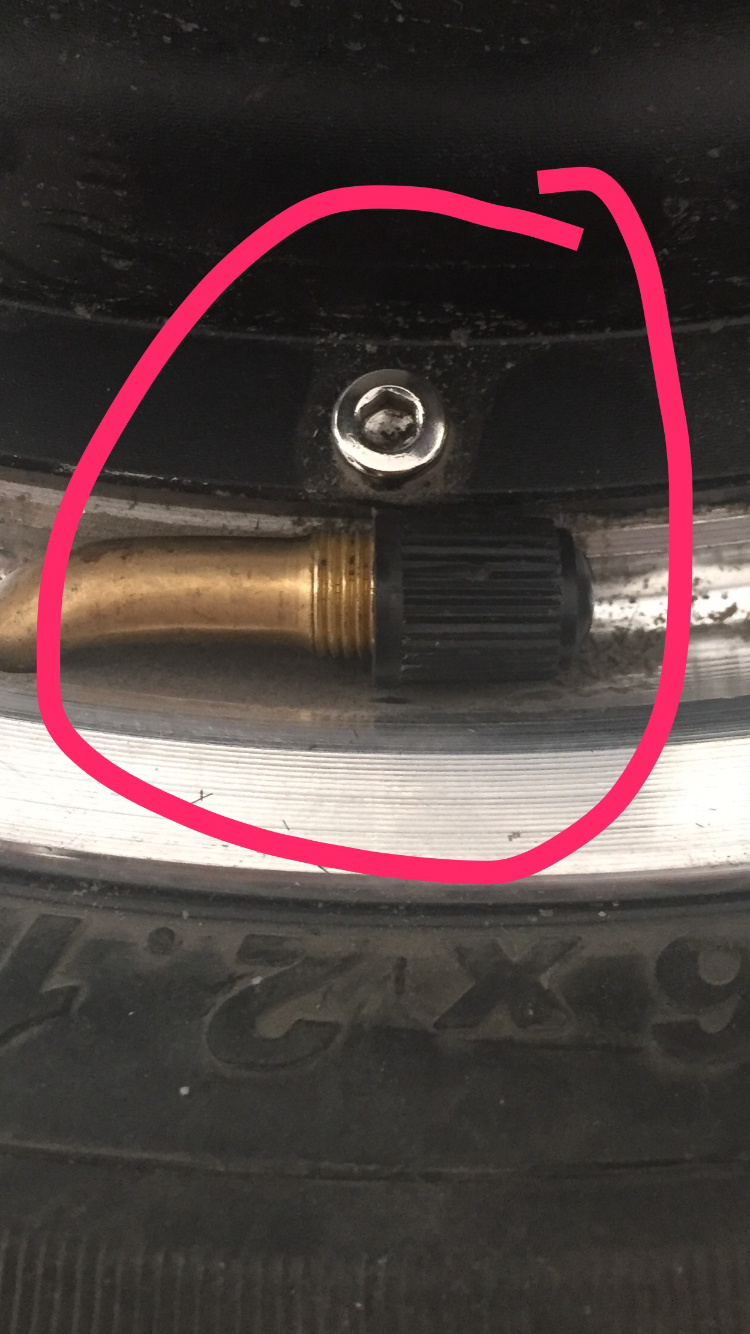

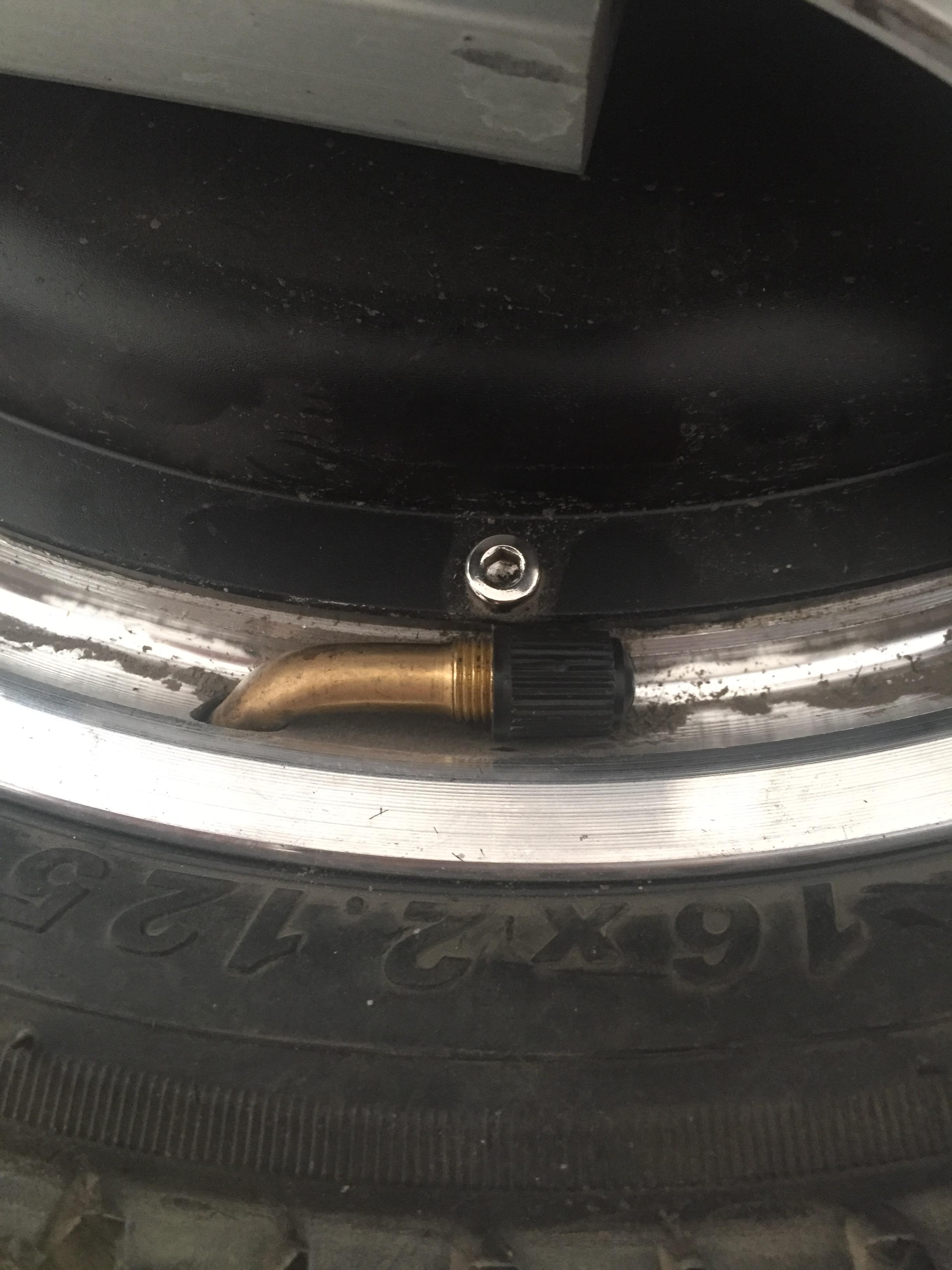

Orestre Posté(e) le 29 avril 2017 Partager Posté(e) le 29 avril 2017 Un problème "gonflant": Je suis tres content de ma KS16s- sauf...pour gonfler la roue! Pourquoi avoir mis la valve juste sous un écrou (photo)? Il m'a fallu 5 minutes rien que pour dévisser le bouchon (pas facile quand on a pas des doigts fins de pianiste). Impossible de pouvoir gonfler ma roue dans une station service comme je le faisait avec ma Mcm4. Avec quoi gonflez-vous votre KS? Est-ce le cas sur toutes les KS? Bonne journée! Citer Lien vers le commentaire Partager sur d’autres sites More sharing options...
Murphys Posté(e) le 29 avril 2017 Partager Posté(e) le 29 avril 2017 (modifié) @Orestre : Euh ben nan !!! C bizarre ça Sinon, pour gonfler : 1 embout souple acheté chez decath pour 2 ou 3 € et un gonfleur Michelin. Aucun souci : je chargeais à 4 bar avant de mettre une bande anti-crevaison Btwin, maintenant de mets maxi 3 bar de pression Modifié le 29 avril 2017 par Murphys 1 Citer Lien vers le commentaire Partager sur d’autres sites More sharing options...

Orestre Posté(e) le 29 avril 2017 Partager Posté(e) le 29 avril 2017 Il y a 1 heure, Murphys a dit : @Orestre : Euh ben nan !!! C bizarre ça Sinon, pour gonfler : 1 embout souple acheté chez decath pour 2 ou 3 € et un gonfleur Michelin. Aucun souci : je chargeais à 4 bar avant de mettre une bande anti-crevaison Btwin, maintenant de mets maxi 3 bar de pression Merci @Murphys en effet c'est plus simple avec ta roue! Citer Lien vers le commentaire Partager sur d’autres sites More sharing options...
Orestre Posté(e) le 29 avril 2017 Partager Posté(e) le 29 avril 2017 à l’instant, Orestre a dit : Merci @Murphys en effet c'est plus simple avec ta roue! @Kingsong Europe est-ce un défaut de conception pour ma roue? Ne pas pouvoir gonfler ma roue (aucun espace pour mettre ses doigts et dévisser le bouchon, encore moi pour y brancher quelque chose), c'est plutôt embêtant, non? Citer Lien vers le commentaire Partager sur d’autres sites More sharing options...
