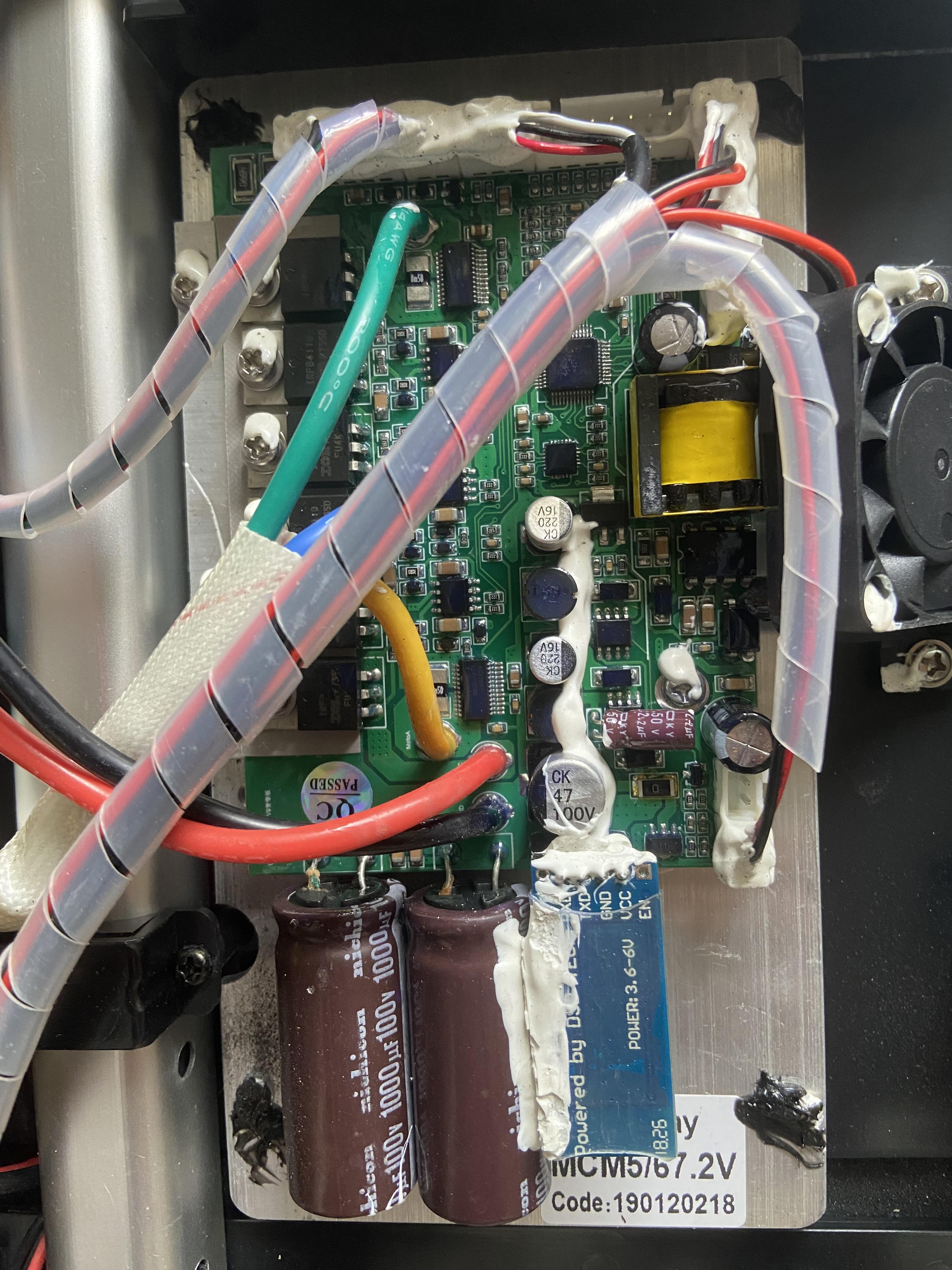

Wally70 Posté(e) le 18 mars 2024 Partager Posté(e) le 18 mars 2024 Bonjour à tous, Voici le problème que je rencontre avec ma MCM5 Light. Cela fait 2 ans et demie que je l’utilise et c’est un plaisir de rouler. La semaine dernière elle ne se connecte plus en bluetooth et surtout le tilback s’est réglé entre 5-10km/h. Impossible de rouler avec depuis. J’ai essayé de la connecter avec un autre téléphone Android ou Apple et rien à faire…Que me conseillez-vous de faire ? Merci wally Citer Lien vers le commentaire Partager sur d’autres sites More sharing options...

King Size Posté(e) le 18 mars 2024 Partager Posté(e) le 18 mars 2024 (modifié) Il y a 2 heures, Wally70 a dit : La semaine dernière elle ne se connecte plus en bluetooth Tu as essayé de changer la carte bluetooth (avant de plus amples investigations) ? https://fr.aliexpress.com/i/32885952581.html Edit : ...ou bien d'en vérifier les connections... Modifié le 18 mars 2024 par King Size Citer Lien vers le commentaire Partager sur d’autres sites More sharing options...
Wally70 Posté(e) le 18 mars 2024 Auteur Partager Posté(e) le 18 mars 2024 Bonjour King Size, Je te remercie pour ta réponse et non je n’ai rien fait du côté de ce module. j’ai démonté les pédales et coques, débrancher la batterie, puis rebrancher. Mon but était d’essayer de faire un « reset » mais cela n’a rien fait. J’ai aussi pris en photo une carte (mère ?) puis tout remis en place. est-ce qu’il existe un tutoriel vidéo pour réaliser ce que tu dis, stp ? Merci A+ wally Citer Lien vers le commentaire Partager sur d’autres sites More sharing options...
Wally70 Posté(e) le 18 mars 2024 Auteur Partager Posté(e) le 18 mars 2024 King Size, est-ce bien que la photo, la plaque bleue que l’on voit en bas ? Qu’est-ce que je dois vérifier dans les connexions, s’il te plaît ? Merci wally Citer Lien vers le commentaire Partager sur d’autres sites More sharing options...
dro77 Posté(e) le 18 mars 2024 Partager Posté(e) le 18 mars 2024 Hello, trace d'humidité ou sont mes yeux ? Citer Lien vers le commentaire Partager sur d’autres sites More sharing options...
Wally70 Posté(e) le 18 mars 2024 Auteur Partager Posté(e) le 18 mars 2024 Bonjour Dro77, Tu as des yeux de linx ! Que faut-il faire alors ? A+ Wally Citer Lien vers le commentaire Partager sur d’autres sites More sharing options...
dro77 Posté(e) le 18 mars 2024 Partager Posté(e) le 18 mars 2024 Sauf si tu as les compétences pour réparer la carte mère sinon c'est un changement de carte à faire... Citer Lien vers le commentaire Partager sur d’autres sites More sharing options...
Wally70 Posté(e) le 18 mars 2024 Auteur Partager Posté(e) le 18 mars 2024 Ok merci beaucoup. Eroue le fournisseur de Begode me dit qu’il n’a plus de stock pour ce modèle passé… Savez-vous vers quel fournisseur sérieux je peux m’adresser pour une carte mère ? Merci Wally Citer Lien vers le commentaire Partager sur d’autres sites More sharing options...

Wally70 Posté(e) le 20 mars 2024 Auteur Partager Posté(e) le 20 mars 2024 Bonsoir à tous, Je vous donne des nouvelles de ma panne. J'ai acheté un liquide pour nettoyer les circuits imprimés, isopropanol (alcool isopropylique à 99,9%) et avec une brosse à dents j'ai nettoyé délicatement. (je vous joins une photo du IMG_3954.HEICIMG_3954.HEICIMG_3954.HEICrésultat) J'ai pu enlever le début d'oxydation que me montrait dro77 et ensuite j'ai remarqué que la carte bluetooth n'est plus solidaire avec la carte car le produit blanc ne l'a colle plus à l'élément à côté. Donc elle doit peut-être bouger avec les vibrations de la route. Savez-vous ce qu'est cette pâte qui est mise à différent endroits (contacts) ? Après cette intervention la roue s'est connectée à l'application une fois où j'ai fait le réglage du tilback et j'ai roulé devant chez moi mais ensuite le bleutooth ne fonctionne plus. Aussi, j'ai acheté une nouvelle carte bluetooth chez Aliexpress selon la recommandation de King Size. J'attends la livraison pour début avril normalement... Affaire à suivre donc et encore merci à tous pour vos excellentes suggestions. Bon ride à tous Wally70 1 1 Citer Lien vers le commentaire Partager sur d’autres sites More sharing options...
King Size Posté(e) le 20 mars 2024 Partager Posté(e) le 20 mars 2024 (modifié) il y a 40 minutes, Wally70 a dit : Savez-vous ce qu'est cette pâte qui est mise à différent endroits (contacts) ? La pâte est de la colle silicone thermique Kafuter de type 704 ou 705 : https://gekpower.com/products/kafuter-k-704-silicone-thermal-adhesive-45gr-1 On doit pouvoir la trouver sur pas mal de sites de vente en ligne. Modifié le 20 mars 2024 par King Size Citer Lien vers le commentaire Partager sur d’autres sites More sharing options...

Wally70 Posté(e) le 29 avril 2024 Auteur Partager Posté(e) le 29 avril 2024 Bonjour, Voici la la suite et fin de l’épisode. j’ai reçu la carte bluetooth commandée sur Aliexpress après un mois d’attente et la MCM5 fonctionne correctement. J’espère que cela tiendra bien. Merci à ceux qui m’ont aidés à résoudre mon souci. bon ride à tous, wally70 3 1 Citer Lien vers le commentaire Partager sur d’autres sites More sharing options...
