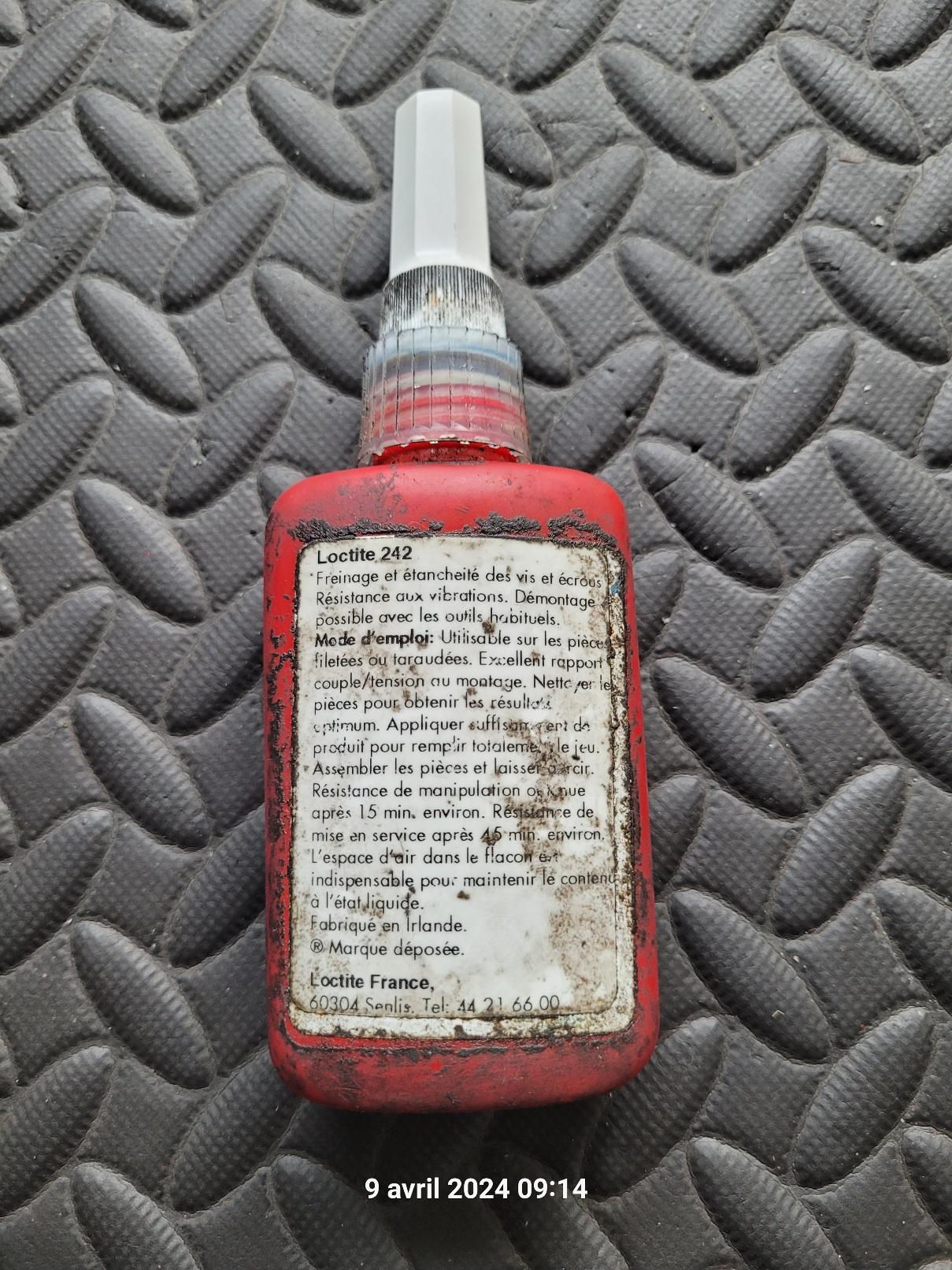

Invité Posté(e) le 9 avril 2024 Partager Posté(e) le 9 avril 2024 (modifié) Le 08/04/2024 à 08:13, MrP-MrF a dit : La réponse me semble évidente. Le frein filet permanent fait que tu ne devras JAMAIS redémonter ces vis. Ce qui n'est pas le cas. Des vis tiennent bien sans frein filet, donc du rouge permettant le desserrage est largement suffisant. En utilisant du permanent tu risques d'abimer la tête ou le corps de vis en tentant des les desserrer (si tu y arrives) Le (liquide) bleu est le frein filet 😉 J'en utilise quotidiennement sur les machines outils soumises à d'énormes contraintes et vibrations dans des environnement très pollués, parfois même c'est la vis qui casse suite à un mauvais couple de serrage ou par fatigue mais aucune vis ne dois jamais pouvoir se desserrer tout en permettant le démontage, c'est pour cela qu'il y'a des doubles voire triple système de fixation. Ça y est me voilà reparti dans le travail 😅 Modifié le 9 avril 2024 par fiocco Citer Lien vers le commentaire Partager sur d’autres sites More sharing options...

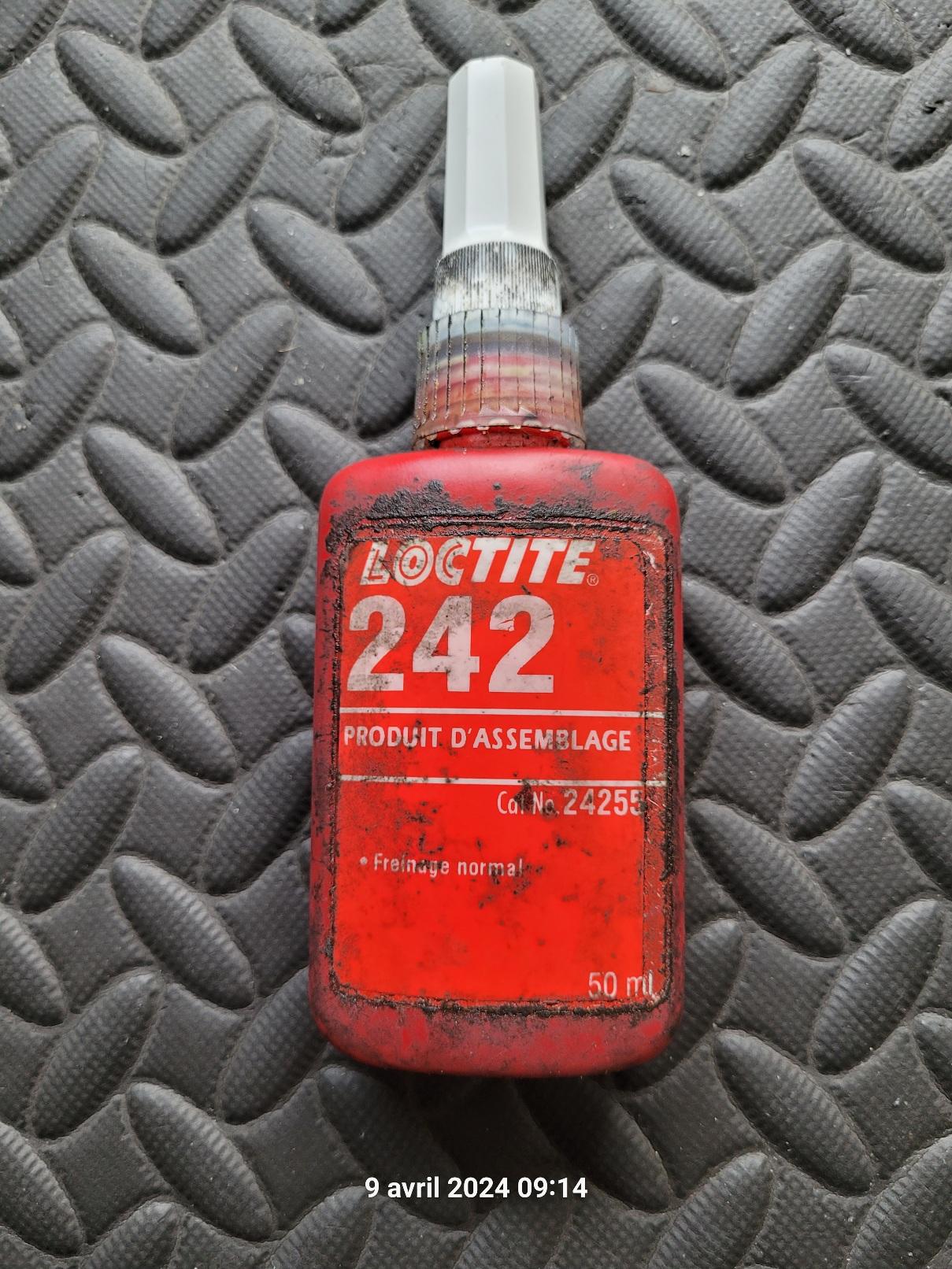

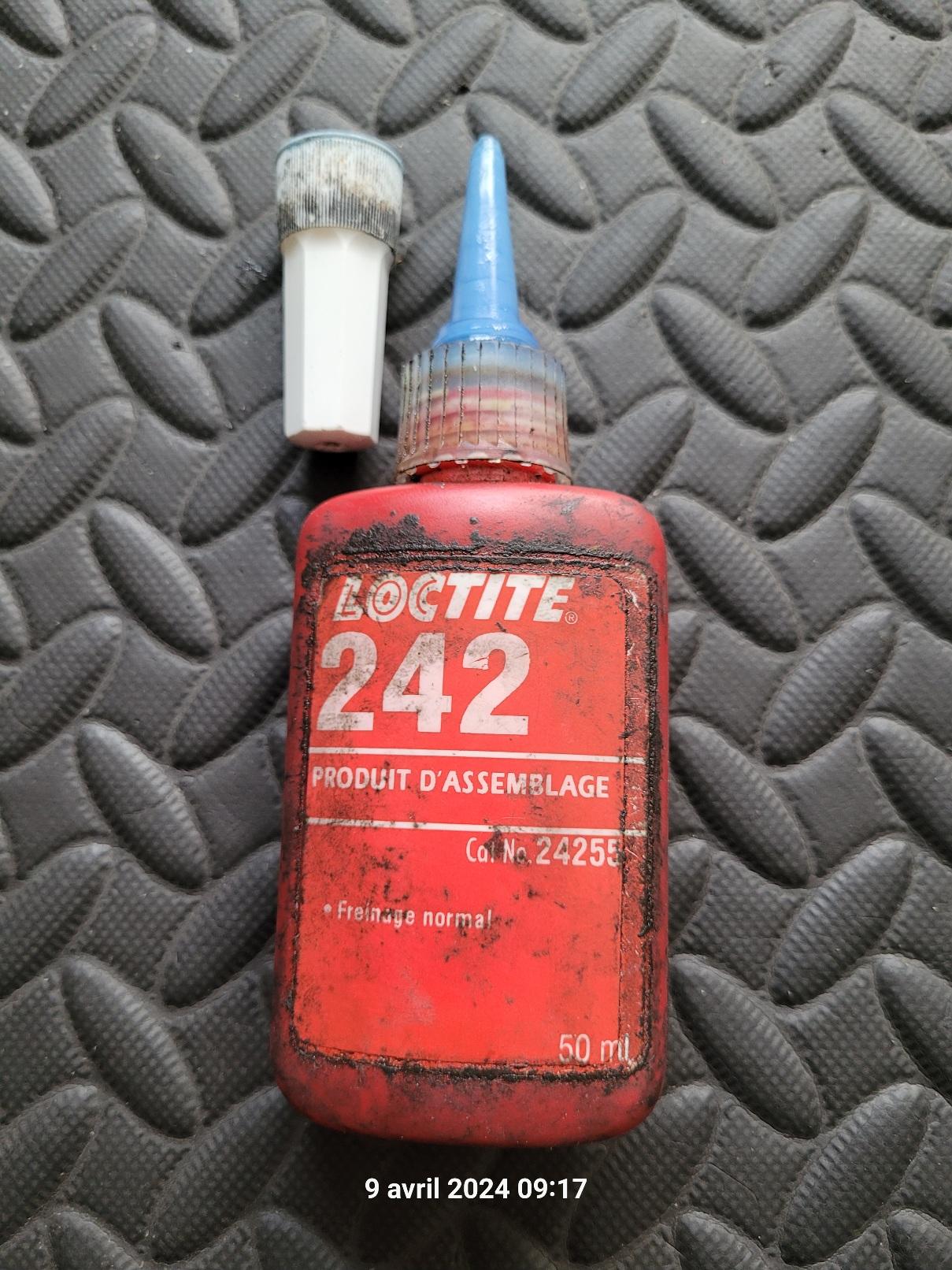

Doug808 Posté(e) le 15 avril 2024 Partager Posté(e) le 15 avril 2024 Le 09/04/2024 à 09:05, fiocco a dit : Le (liquide) bleu est le frein filet 😉 J'en utilise quotidiennement sur les machines outils soumises à d'énormes contraintes et vibrations dans des environnement très pollués, parfois même c'est la vis qui casse suite à un mauvais couple de serrage ou par fatigue mais aucune vis ne dois jamais pouvoir se desserrer tout en permettant le démontage, c'est pour cela qu'il y'a des doubles voire triple système de fixation. Ça y est me voilà reparti dans le travail 😅 😲 ce flacon ne se fait plus depuis qq années... il ne serait pas un peu ''périmé"?😨 Citer Lien vers le commentaire Partager sur d’autres sites More sharing options...
Invité Posté(e) le 15 avril 2024 Partager Posté(e) le 15 avril 2024 (modifié) Le produit n'est pas sec et fonctionne très bien mais tu as raison, les fabricants devraient mettre une date de péremption pour faire tourner le commerce... tu travailles dans les finances ? Vu la taille du flacon, il peut facilement durer une vie entière. Il y'a l'astuce de conserver ses flacons au frais et tête en bas. Modifié le 15 avril 2024 par fiocco Citer Lien vers le commentaire Partager sur d’autres sites More sharing options...
Doug808 Posté(e) le 18 avril 2024 Partager Posté(e) le 18 avril 2024 Il y a une date, c'est sous le flacon. Sur la deuxième photo il y a le numéro de téléphone à 8 chiffres (sans indicatif région) il est donc antérieur à 1996😨 . Alors non, je ne travaille pas dans la finance, mais avec un flacon de frein filet de + 28 ans, je ne pense pas qu'il y ait besoin de faire un débat sur le fait de faire tourner le commerce.😄 Citer Lien vers le commentaire Partager sur d’autres sites More sharing options...
