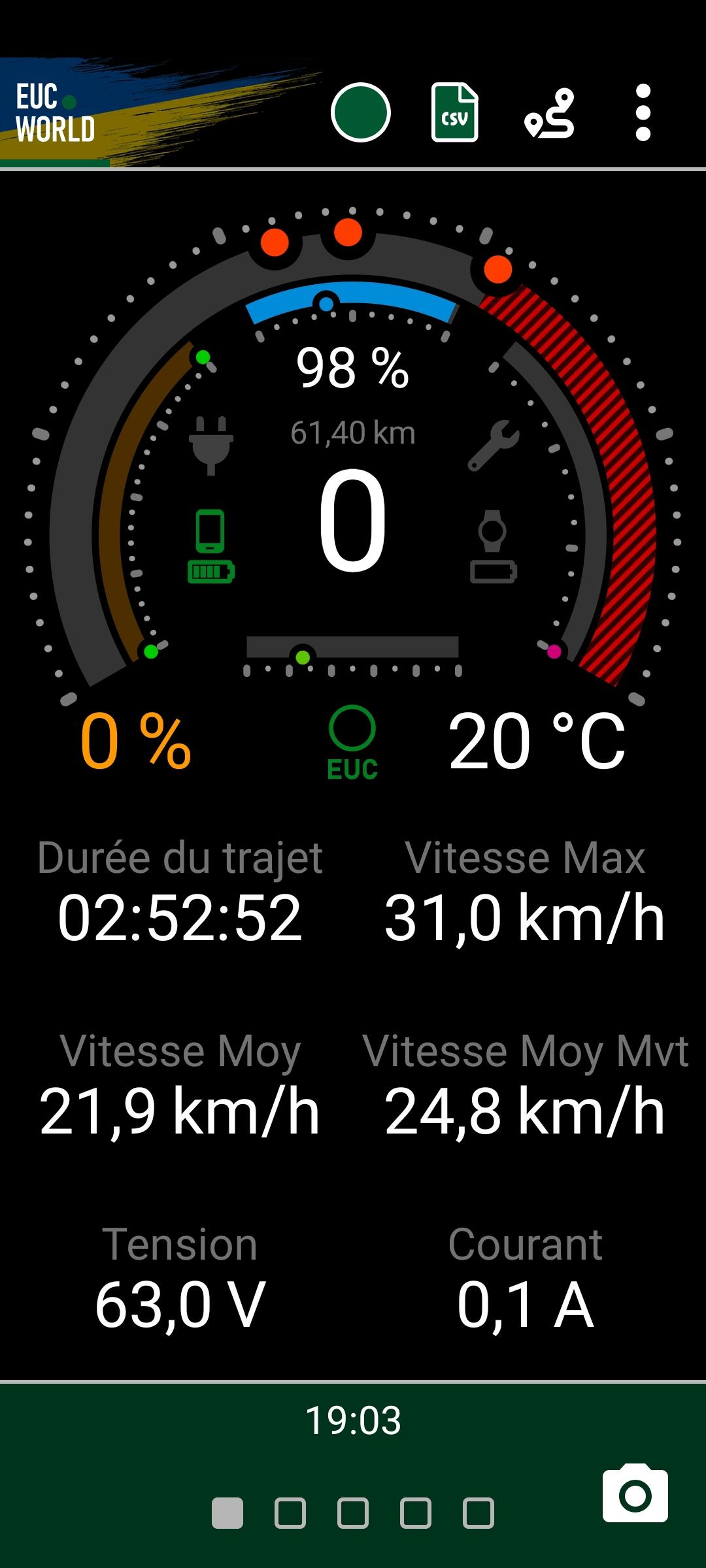

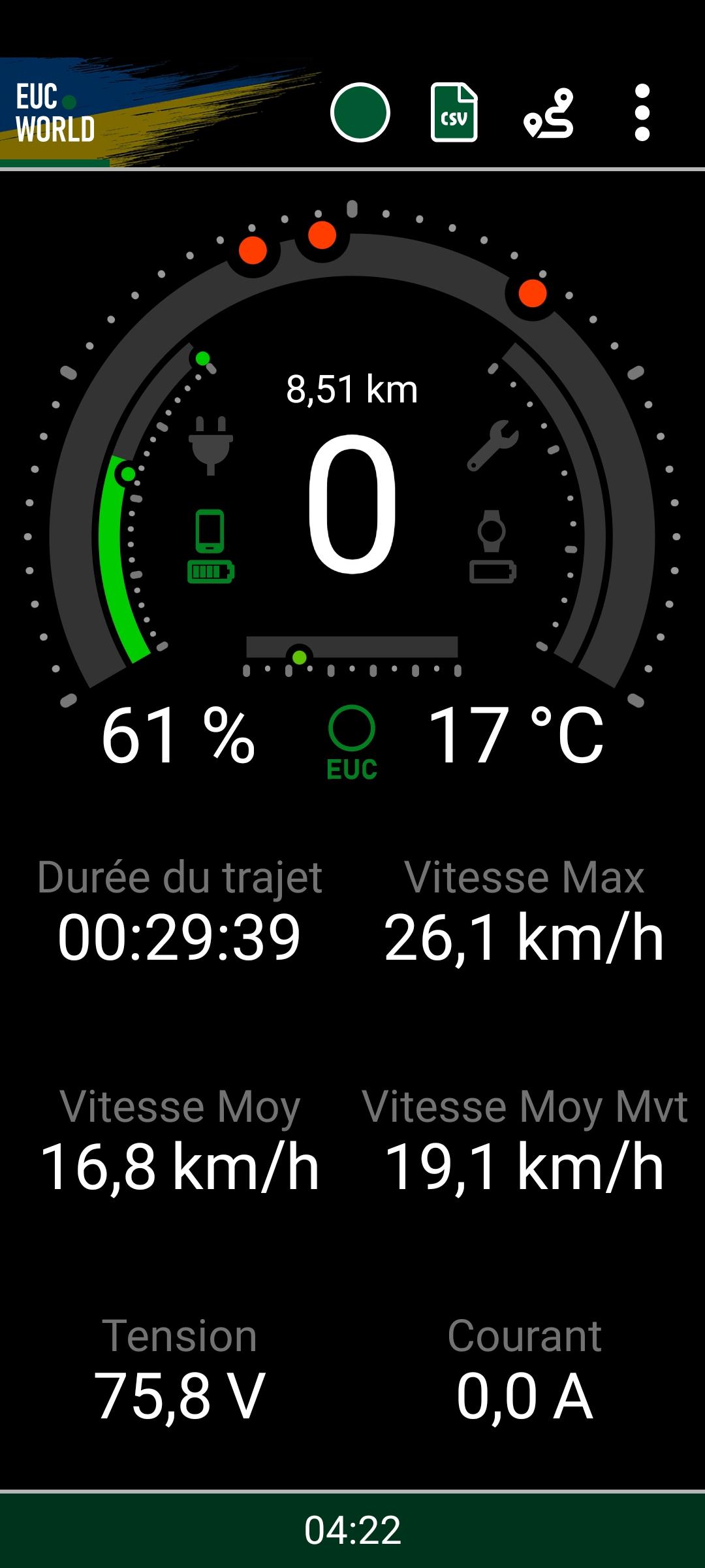

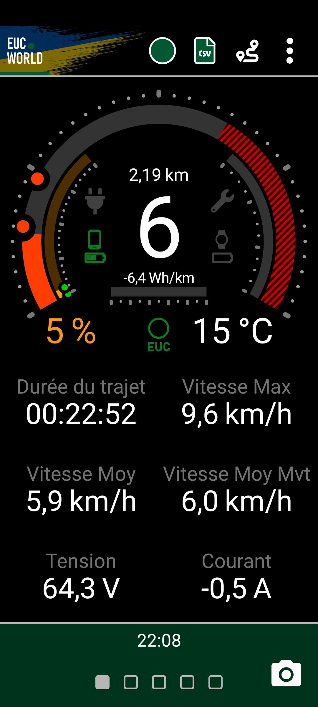

Invité Posté(e) le 5 mai 2024 Partager Posté(e) le 5 mai 2024 (modifié) Oui c'est ça le problème, ce n'est pas l’autonomie qui pose problème mais le retour d'information du % de la batterie qui est archi-faux, je ne peux jamais être serein la dessus lorsque je fais une randonnée, je me retrouve souvent à recharger en prévision. Après il y'a la solution de changer de roue mais alors ensuite on se retrouve avec un monstre alors que j'ai déjà du mal avec les 25kg de la S18. Je vais essayer cette solution en manuel par contre je ne suis pas sûr qu'on puisse descendre jusqu'à 64V en roulant, il faut que je retrouve mais j’ai sûrement dû faire une capture d'écran du voltage une fois arrivé à 0%de batterie dans euc World avec mode "optimisé" censé être plus juste. Édition (en cours) : 63V = 0% de batterie restante 64V = 5% 65V = 10% (?) 75V = 60% 84V = 100% Modifié le 5 mai 2024 par fiocco Citer Lien vers le commentaire https://www.espritroue.fr/topic/23317-charger-groupes-cellules-pour-%C3%A9quilibrage/page/2/#findComment-402405 Partager sur d’autres sites More sharing options...

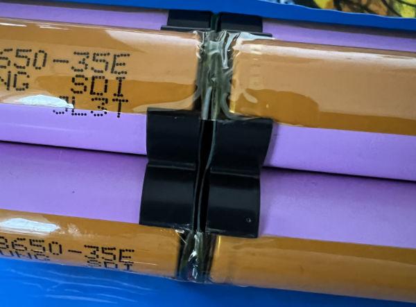

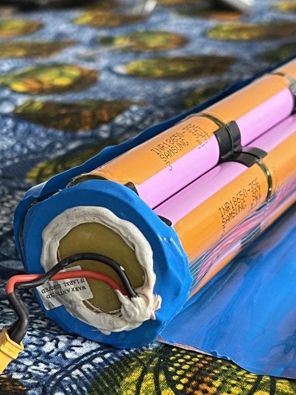

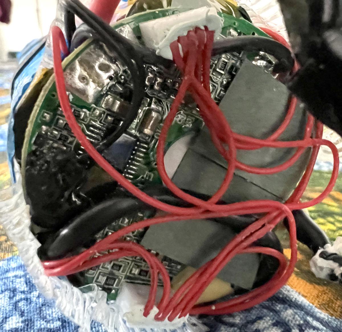

Pepper Posté(e) le 6 mai 2024 Partager Posté(e) le 6 mai 2024 (modifié) Le 02/05/2024 à 19:11, misc a dit : La batterie de VAE de ma femme ne charge plus au delà de 39V (sur 42) et une société a diagnostiqué qu'il s'agissait d'un déséquilibre, et proposaient de rééquilibrer les cellules. Comme ils n'avaient pas l'air sérieux on a récupéré la batterie. Comme la batterie est un cylindre j'avais espéré que les groupes parallèles soient empilés, formant 10 étages et que je pourrais accéder aux groupes pour les charger individuellement avec un chargeur 4.2V. Ca aurais été trop beau, non seulement les "étages" font 5 cellules (sur 8 étages), donnant des groupes tarabiscotés, mais en plus c'est très serré et ne laisse aucun accès evident. Reste donc l'accès par ce qui semble être un mini BMS et 2x connecteurs de 5 broches qui pourraient être des connecteur d'équilibrage. J'imagine qu'il faudrais aussi que je débusque un pole négatif a tout ca. A priori je devrais pouvoir utiliser mon chargeur 4.2V et faire les groupes un a uns par la, ou bien acheter un "balancing charger" qui fasse 5 a la fois.. Quelqu'un aurais un opinion ou des suggestions? Je suis au courant pour les dangers d'electrocution et court circuit, et l'operation ne me plait pas, mais les charlots demandaient plus de 400€ pour l'équilibrage seul, alors qu'en déposant la batterie ils nous avaient fait un devis de 380€ pour remplacer toutes les cellules. En ce qui concerne l'électrocution, sous 50 volts, ca devrait quand même bien se passer 😏 Je ne savais mais je viens d'apprendre que la TBTS en continu est de 120 volts en milieu sec et 60 volts en milieu humide. Modifié le 6 mai 2024 par Pepper info supplémentaire 1 Citer Lien vers le commentaire https://www.espritroue.fr/topic/23317-charger-groupes-cellules-pour-%C3%A9quilibrage/page/2/#findComment-402498 Partager sur d’autres sites More sharing options...

misc Posté(e) le 28 août 2024 Auteur Partager Posté(e) le 28 août 2024 (modifié) Merci pour les infos et recommendations. Je charge régulièrement à 100% + 1-2h et surveille l’évolution du voltage / consommation au mur pour couper que quand ça se stabilise. On ne peut pas répéter suffisamment le besoin (avec nos BMS) de charger régulièrement à 100, et même laisser reposer un peut au cas où il y ai une seconde étape à l’équilibrage avec des « bleed resistor ». Pour la batterie de VAE de ma femme: Elle est trop complexe à décarcasser et reassembler pour moi, j’ai seulement accès aux groupes par la prise d’équilibrage. Je vais tenter de les charger au même niveau par groupe et voir si le voltage tiens. Si c’est pas le cas alors dommage, elle sera perdue. On a déjà tenté des « professionnels » qui nous ont donnés un prix de 300€+ l’équilibrage seul, sans possibilité de reconstruire le pack, ce qui a mis près d’un mois car ils l’ont envoyé à la cambrousse sans nous prévenir. Vu comme les charlots semblent faire légions (dans tous les domaines d’ailleurs), notre confiance aux « professionnels » est extrêmement usée. (Il faut trouver les bons dans un océan de guignols..) Modifié le 28 août 2024 par misc Citer Lien vers le commentaire https://www.espritroue.fr/topic/23317-charger-groupes-cellules-pour-%C3%A9quilibrage/page/2/#findComment-413892 Partager sur d’autres sites More sharing options...
