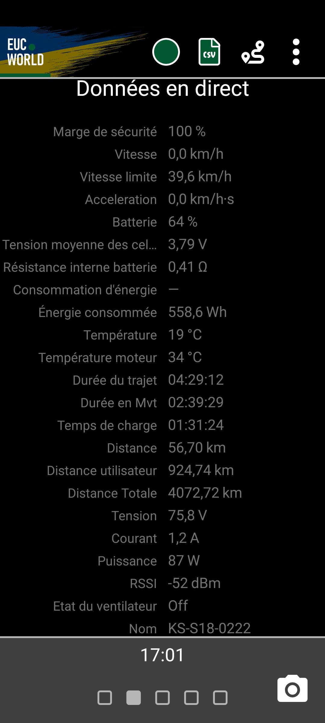

Ted Toorisk Posté(e) le 23 mai 2024 Auteur Partager Posté(e) le 23 mai 2024 (modifié) Hello, Moi j'ai fait ca, roue allumée, posée contre un mur. Avec l'application euc world. Modifié le 23 mai 2024 par Ted Toorisk 1 Citer Lien vers le commentaire Partager sur d’autres sites More sharing options...
