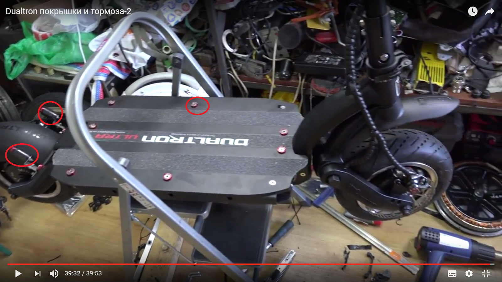

sidinho Posté(e) le 8 août 2017 Partager Posté(e) le 8 août 2017 Bonjour, étant en plein réflexion pour l'achat de cette magnifique ultra. Je regarde pas mal de vidéo sur youtube et je me questionnais sur le démontage des pneu car il ne propose que des pneu off road par défaut (une vraie galère en visionnant la vidéo). Et en visionnant cette video (https://www.youtube.com/watch?v=kdfANd-CPK0) j'ai remarqué que son propriétaire avait installé une protubérance à l’arrière. Une personne serai a quoi ça sert. ps: sa trottinette est paré à des forte pluie . Citer Lien vers le commentaire Partager sur d’autres sites More sharing options...
Didier.94600 Posté(e) le 9 août 2017 Partager Posté(e) le 9 août 2017 Hello @sidinho On dirait des feux arrière a Led Citer Lien vers le commentaire Partager sur d’autres sites More sharing options...
En_Zion_La Posté(e) le 9 août 2017 Partager Posté(e) le 9 août 2017 Ce sont des supports de lampes vendue par carbon revo Citer Lien vers le commentaire Partager sur d’autres sites More sharing options...
sidinho Posté(e) le 9 août 2017 Partager Posté(e) le 9 août 2017 il y a 42 minutes, En_Zion_La a dit : Ce sont des supports de lampes vendue par carbon revo Effectiffement c'est bien des supports pour lambe led merci d'avoir répondu à ma question. Citer Lien vers le commentaire Partager sur d’autres sites More sharing options...
