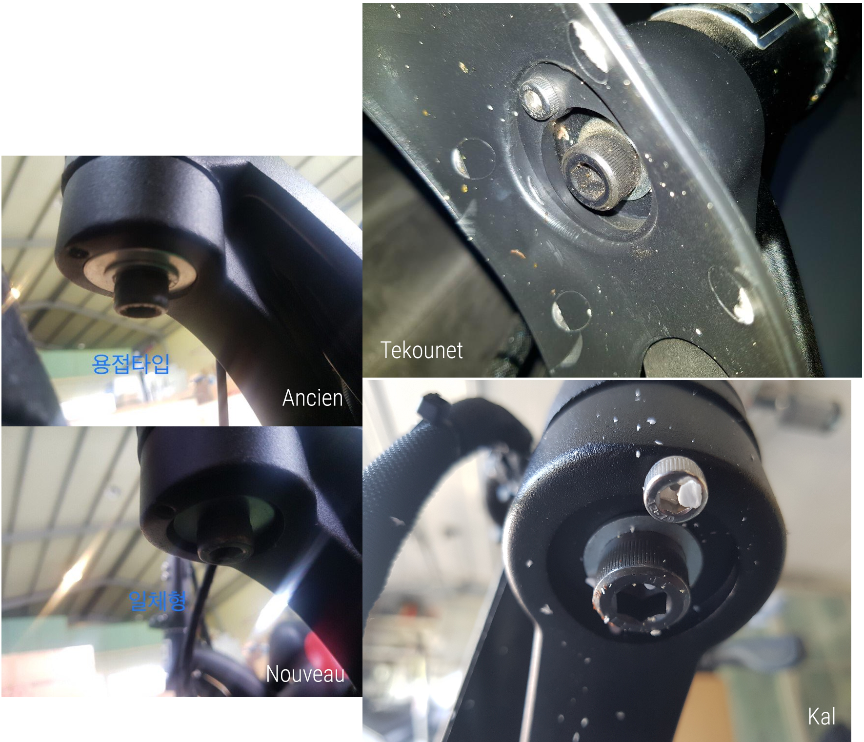

Didier.94600 Posté(e) le 18 août 2017 Partager Posté(e) le 18 août 2017 (modifié) Il y a 2 heures, Trotti Phil a dit : C'est peut-être sympathique les vis en titane, mais après de tels accidents comme tu dis @Didier.94600 je pense que pour notre sécurité il va falloir se pencher de près sur la question. (Quitte à devoir se dépenser dans une maintenance davantage précoce de nos bestioles) Parallélement aux pièces classiques (et surtout lorsqu'on commence à se rapprocher des kilométrages où la maintenance de ces pièces devient obligatoire), il faudrait rajouter pas mal d'élements: fatigue mécanique et changement des swings arms (sauf si usinés et testés pour et sur des milliers de kms), les 4 rodes avant/arrière des systèmes de suspension/la vis M10/etc... (voir, aussi: changement de pneus/chambres à air/plaquettes de frein/disques de frein/grip de surface du deck/éventuel visserie-boulonnerie-threadlock à renouveller/voire roulement de moteurs à changer/remplacer, lubrifications, graissages, équilibrage et tests de capacité et de décharge de la batterie sur banc d'essai etc.) Oui, je suis tout a fait d'accord avec toi @Trotti Phil, plus le kilomètrage vas monté, plus ont vas devoir faire de la maintenance et contrôler certains points supplémentaires régulièrement sur nos engins pour pouvoir rouler et se ballader en toutes sécurité. Cela ne me dérange pas, j'aime bien mettre les mains dedans j'adore ça !!!!! Modifié le 19 août 2017 par Didier.94600 1 Citer Lien vers le commentaire Partager sur d’autres sites More sharing options...

KAL Posté(e) le 19 août 2017 Partager Posté(e) le 19 août 2017 Il y a 15 heures, Didier.94600 a dit : Hello @KAL Non non, ça c'est la Version 2 révisée, ont voit bien l'épaulement sur la photo sinon la rondelle arriverait au niveau du garde-boue, pas de soucis !!!!! Didier Merci Didier, Je ne suis pas doué alors car en voyant les photos de trottiphil j'ai compris l'inverse... Citer Lien vers le commentaire Partager sur d’autres sites More sharing options...

KAL Posté(e) le 19 août 2017 Partager Posté(e) le 19 août 2017 Il y a 12 heures, willos a dit : c est bon tu as la nouvelle,car tu n a pas la grosse calle en alu !! Merci willos en fait j'avais compris l'inverse moi, je croyais que la version non révisée avait la petite calle en alu contre la vis btr... Citer Lien vers le commentaire Partager sur d’autres sites More sharing options...
KAL Posté(e) le 19 août 2017 Partager Posté(e) le 19 août 2017 Il y a 16 heures, 0rsa a dit : Le jeu des 7 différences... Ca ressemble ni au nouveau, ni à l'ancien, je me demande si j'ai bien compris les photos de Phil Salut Orsa, Juste pour info tu as inversé ma photo avec celle de tekounet Citer Lien vers le commentaire Partager sur d’autres sites More sharing options...
0rsa Posté(e) le 19 août 2017 Partager Posté(e) le 19 août 2017 @KAL oui je m'en suis rendu compte après coup mais vu que vous avez le même système, je n'ai pas pris le temps de corriger Citer Lien vers le commentaire Partager sur d’autres sites More sharing options...
KAL Posté(e) le 19 août 2017 Partager Posté(e) le 19 août 2017 Il y a 10 heures, 3.14air a dit : Il serait étonnant que les dt1 et 2 soient construit différemment ! Mais les contraintes d'une ultra avec son poids et sa puissance Sont certainement moins gérable à moindre coût !! Je pense, mais seul un possesseur des 2 trott peut le confirmer C'est exactement la même construction, seul peut être, ils ont changés les sections ! Sonkeen, kal, et peut-être d'autres vous pouvez ou non confirmer !!? Moi qui vient de prendre 80 compteur cette semaine Il va falloir me calmer !! Ça fait peur ! Une casse à cette vitesse, ça peut laisser des sales traces !! Salut 3.14air, Voici ma dt2 ex, elle semble avoir la version révisée comme mon Ultra: Citer Lien vers le commentaire Partager sur d’autres sites More sharing options...

0rsa Posté(e) le 19 août 2017 Partager Posté(e) le 19 août 2017 Etonnant, pourquoi avoir changer le système sur l'Ultra pour finalement revenir sur le même que les DTI/II? Citer Lien vers le commentaire Partager sur d’autres sites More sharing options...
KAL Posté(e) le 19 août 2017 Partager Posté(e) le 19 août 2017 (modifié) Ils ont peut être voulu économiser sur la fabrication puis se sont rendus compte que c'était de la m###*** et sont revenus au 1er système plus fiable... Ou alors suite aux pbs sur la 1ère série d'Ultra ils ont aussi révisés les autres dt2... Il faudrait voir quel système équipe les dt1 et les 1ères dt2 fabriquées... Modifié le 19 août 2017 par KAL Citer Lien vers le commentaire Partager sur d’autres sites More sharing options...
