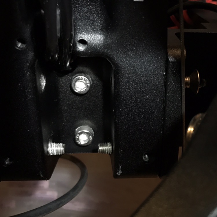

Alien Posté(e) le 20 août 2017 Partager Posté(e) le 20 août 2017 Voila @Trotti Phil c est a cette endroit que j ai l impression que ca grince Tu me confirme qu il faut appliquer la ? Le fait de tirer sur la potence me procure un leger jeu a ce niveau (on voit clairement cette piece ce raprocher du deck) Dois je m en inquièter ? Citer Lien vers le commentaire https://www.espritroue.fr/topic/2334-dualtron-2-ultra/page/107/#findComment-67018 Partager sur d’autres sites More sharing options...
sidinho Posté(e) le 20 août 2017 Partager Posté(e) le 20 août 2017 Il y a 12 heures, KAL a dit : Je l'ai achetée hors cg directement chez Minimotors. Je l'ai reçue il y a 1 moment déjà heureusement! J'ai mis des photos sur ce topic d'ailleurs. Ok mais à un moment dans la discussion tu disais que tu demandera à minimotors de disposer de la mise a jour de ces pièces, j'avais impression que tu avais une commande en cours chez eux. Citer Lien vers le commentaire https://www.espritroue.fr/topic/2334-dualtron-2-ultra/page/107/#findComment-67032 Partager sur d’autres sites More sharing options...
sonkenn Posté(e) le 20 août 2017 Partager Posté(e) le 20 août 2017 Il y a 4 heures, Alien a dit : Voila @Trotti Phil c est a cette endroit que j ai l impression que ca grince Tu me confirme qu il faut appliquer la ? Le fait de tirer sur la potence me procure un leger jeu a ce niveau (on voit clairement cette piece ce raprocher du deck) Dois je m en inquièter ? Les vis de maintien de la banane sont desserées. Un classique, ils ne les serrent pas asser puis mettent les contre-écrous. Quand tu vérifies le serrage tu crois que c'est bien serré à cause des contre-écrous, mais en fait non. Il faut enlever le cache plastique, desserrer les 4 contre-écrous, resserrer les 4 vis puis resserrer les 4 contre-écrous. Il y a également 2 vis à l'intérieur du deck, ce serait mieux de les resserrer aussi... 1 Citer Lien vers le commentaire https://www.espritroue.fr/topic/2334-dualtron-2-ultra/page/107/#findComment-67041 Partager sur d’autres sites More sharing options...
Alien Posté(e) le 20 août 2017 Partager Posté(e) le 20 août 2017 Merci @sonkenn tu parle des 4 vis elles se trouvent sous le deck c ca ?, et les contres ecrous sous le cache en plastique sous la banane? Citer Lien vers le commentaire https://www.espritroue.fr/topic/2334-dualtron-2-ultra/page/107/#findComment-67042 Partager sur d’autres sites More sharing options...
sonkenn Posté(e) le 20 août 2017 Partager Posté(e) le 20 août 2017 plus 2 dans le sens de la longueur dans le deck qu'on ne voit pas sur la photo (photo de DT2 pas Ultra) Citer Lien vers le commentaire https://www.espritroue.fr/topic/2334-dualtron-2-ultra/page/107/#findComment-67044 Partager sur d’autres sites More sharing options...
Alien Posté(e) le 20 août 2017 Partager Posté(e) le 20 août 2017 Super encore merci !!!!!? Citer Lien vers le commentaire https://www.espritroue.fr/topic/2334-dualtron-2-ultra/page/107/#findComment-67046 Partager sur d’autres sites More sharing options...

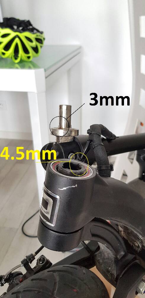

Univers Posté(e) le 20 août 2017 Partager Posté(e) le 20 août 2017 Vous oubliez un problème celui-ci des goupilles de 3 mm sur entretoises de 5mm jai resserer à fond la visse m10 mais ca frotte je sais pas sur quel pièce et quand je desserre un peu le guidon se désaxe, il y'a vraiment un problème de conception et il faut leurs demander de mettre a jours la pièce, car le grand espace de 5mm cest celui de l'ancienne pièce ou la grosse goupille étaient horizontal, et il mettent de la colle partout jy suis allé au marteau pour enlever cette pièce Citer Lien vers le commentaire https://www.espritroue.fr/topic/2334-dualtron-2-ultra/page/107/#findComment-67069 Partager sur d’autres sites More sharing options...

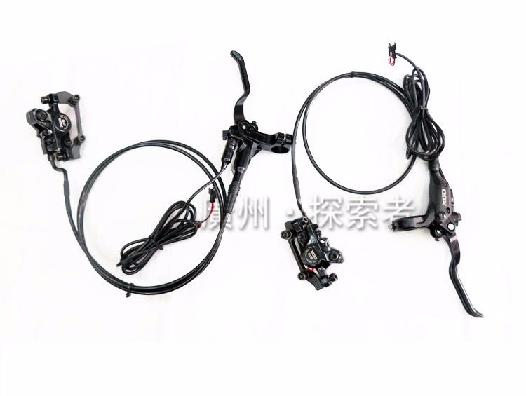

Univers Posté(e) le 20 août 2017 Partager Posté(e) le 20 août 2017 (modifié) Et pour les freins hydrauliques jai trouver ça si des connaisseurs en électronique peuvent confirmer s'ils peuvent être compatible avec les dualtron Modifié le 20 août 2017 par Univers Citer Lien vers le commentaire https://www.espritroue.fr/topic/2334-dualtron-2-ultra/page/107/#findComment-67072 Partager sur d’autres sites More sharing options...
Alien Posté(e) le 20 août 2017 Partager Posté(e) le 20 août 2017 @sonkenn probleme resolu , il s agissait tous simplement des 2 vis du deck visible sur ma photo qui etait desserer, les autres etais nikel.. Fini c p...in de grincement ?le bonheur !! Je ferais quand meme tes verifications quand je retirerai le deck Encore merci Citer Lien vers le commentaire https://www.espritroue.fr/topic/2334-dualtron-2-ultra/page/107/#findComment-67103 Partager sur d’autres sites More sharing options...
sonkenn Posté(e) le 20 août 2017 Partager Posté(e) le 20 août 2017 Tu n'as pas besoin de retirer le deck pour vérifier les 4 premières vis, juste le cache en plastique qui protège des projections. Je te conseille de le faire, car en resserant les 2 vis du deck tu as juste dû "bloquer" la banane mais ça ne vas pas durer Citer Lien vers le commentaire https://www.espritroue.fr/topic/2334-dualtron-2-ultra/page/107/#findComment-67106 Partager sur d’autres sites More sharing options...
Alien Posté(e) le 20 août 2017 Partager Posté(e) le 20 août 2017 Ok @sonkenn je vois a ca prochainement ? Citer Lien vers le commentaire https://www.espritroue.fr/topic/2334-dualtron-2-ultra/page/107/#findComment-67108 Partager sur d’autres sites More sharing options...

sonkenn Posté(e) le 20 août 2017 Partager Posté(e) le 20 août 2017 Il y a 4 heures, Alien a dit : Ok @sonkenn je vois a ca prochainement ? Les 2 autres vis sont aussi accessibles de l'extérieur! Au temps pour moi Citer Lien vers le commentaire https://www.espritroue.fr/topic/2334-dualtron-2-ultra/page/107/#findComment-67149 Partager sur d’autres sites More sharing options...
Alien Posté(e) le 21 août 2017 Partager Posté(e) le 21 août 2017 Concernant ces 2 vis , sais tu s il y aussi des contre ecrou a l intérieur du deck ? Merci @sonkenn ??? Citer Lien vers le commentaire https://www.espritroue.fr/topic/2334-dualtron-2-ultra/page/107/#findComment-67154 Partager sur d’autres sites More sharing options...
sonkenn Posté(e) le 21 août 2017 Partager Posté(e) le 21 août 2017 Non! Il n'y en a pas sur ma limited, je ne sais pas sur la ultra. Citer Lien vers le commentaire https://www.espritroue.fr/topic/2334-dualtron-2-ultra/page/107/#findComment-67179 Partager sur d’autres sites More sharing options...
