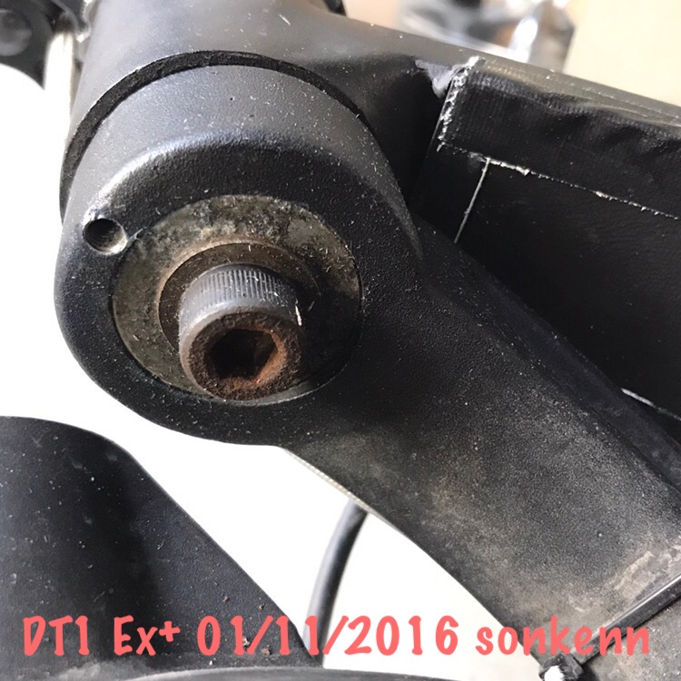

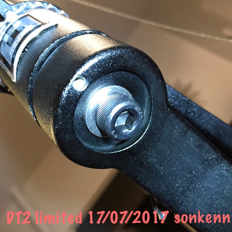

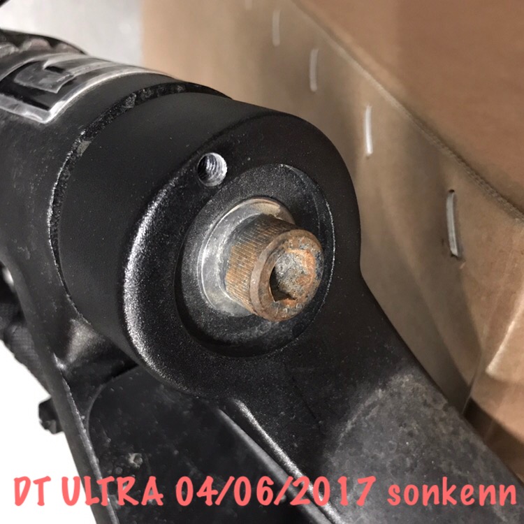

sonkenn Posté(e) le 23 août 2017 Partager Posté(e) le 23 août 2017 Je reviens quelques pages en arrière. Pour info: 1 Citer Lien vers le commentaire Partager sur d’autres sites More sharing options...

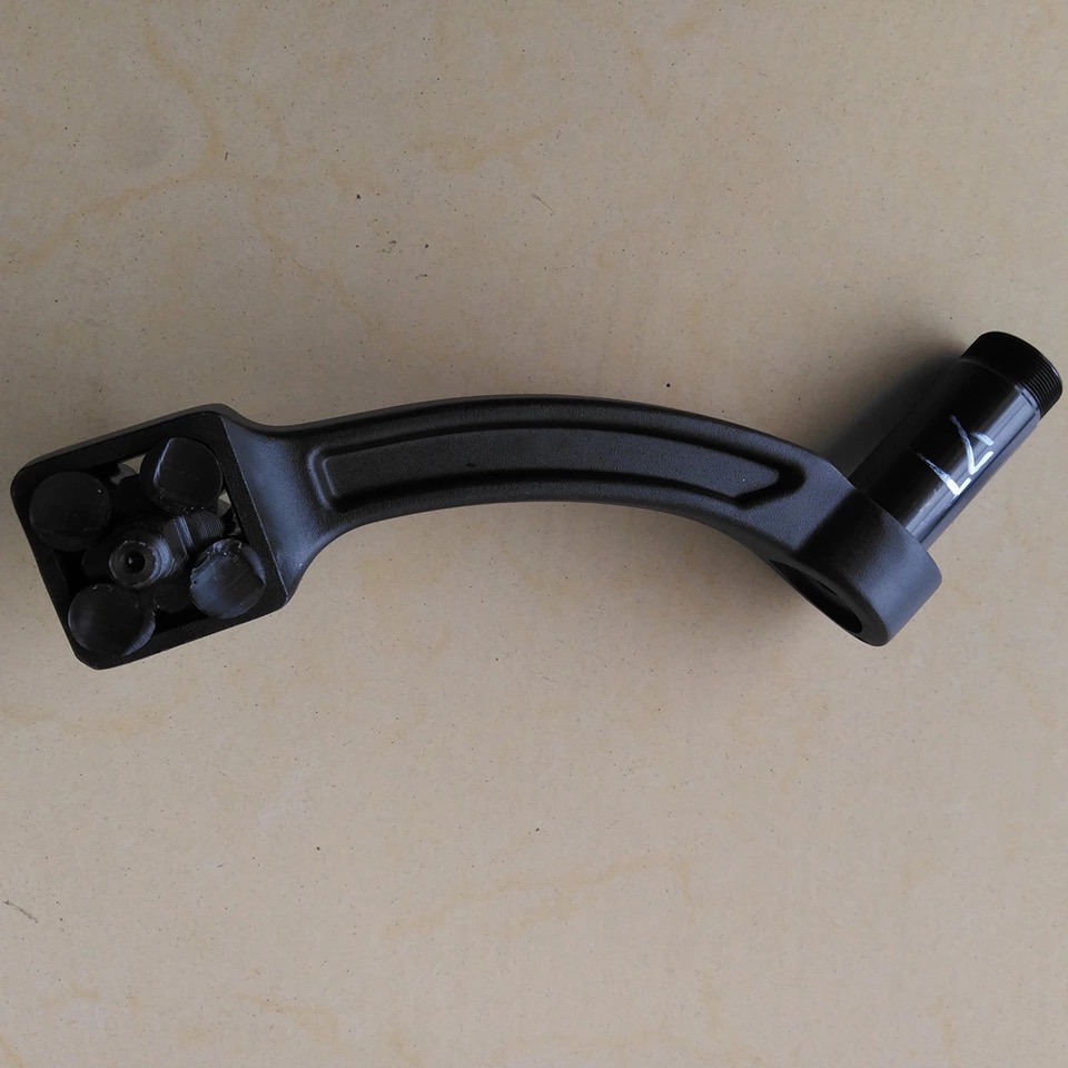

sidinho Posté(e) le 23 août 2017 Partager Posté(e) le 23 août 2017 je viens de voir ça sur Facebook, ça m’inquiète un peu . je ne saisi pas de quelle partie de la trottinette il parle. Traduction: "Chers clients, merci pour votre soutien et vos commentaires !Minimotors est au courant du problème de suspension avant pour certains dualtron ultra sets qui ont été produits. Nous avons tracé le problème à un ramollissement d'un lot de matière en caoutchouc brut utilisé dans la fabrication de la composante suspension. Cependant, cela n'affecte qu'un petit lot de ultras qui ont été livrés. Sur 1000 jeux livrés en Corée, nous avons reçu des commentaires que 100 utilisateurs ont rencontré le problème.Les personnes susceptibles d'être touchées sont des personnes qui exercent une charge supérieure à 70 kg. Les personnes de moins de 70 kg n'ont peut-être pas besoin d'agir.Jusqu'à présent, la Corée de minimotors a approuvé le remplacement de la barre de caoutchouc de suspension avant pour les 100 personnes de plus de 70 kg.Si vous possédez un ultra et que vous rencontrez ce problème, minimotors Singapore remplacera gratuitement votre caoutchouc suspendu avant. Veuillez envoyer votre ultra avec votre facture d'achat au centre de service que vous avez acheté après le 6 septembre 2017 pour les remplacements.Comme les suspensions sont un élément périssables, nous recommandons aux utilisateurs d'inspecter et de remplacer régulièrement ces parties tous les trois à six mois en fonction de l'utilisation d'une meilleure caisse.Sincèrement,Minimotors Singapour" Citer Lien vers le commentaire Partager sur d’autres sites More sharing options...
nslmanu Posté(e) le 23 août 2017 Partager Posté(e) le 23 août 2017 Euh la mienne vient de partir ... je demande a Kylin du coup ... cest flippant , je fais 85 kgs Citer Lien vers le commentaire Partager sur d’autres sites More sharing options...
Dreadnought Posté(e) le 23 août 2017 Partager Posté(e) le 23 août 2017 à l’instant, sidinho a dit : je viens de voir ça sur Facebook, ça m’inquiète un peu . je ne saisi pas de quelle partie de la trottinette il parle. Traduction: "Chers clients, merci pour votre soutien et vos commentaires !Minimotors est au courant du problème de suspension avant pour certains dualtron ultra sets qui ont été produits. Nous avons tracé le problème à un ramollissement d'un lot de matière en caoutchouc brut utilisé dans la fabrication de la composante suspension. Cependant, cela n'affecte qu'un petit lot de ultras qui ont été livrés. Sur 1000 jeux livrés en Corée, nous avons reçu des commentaires que 100 utilisateurs ont rencontré le problème.Les personnes susceptibles d'être touchées sont des personnes qui exercent une charge supérieure à 70 kg. Les personnes de moins de 70 kg n'ont peut-être pas besoin d'agir.Jusqu'à présent, la Corée de minimotors a approuvé le remplacement de la barre de caoutchouc de suspension avant pour les 100 personnes de plus de 70 kg.Si vous possédez un ultra et que vous rencontrez ce problème, minimotors Singapore remplacera gratuitement votre caoutchouc suspendu avant. Veuillez envoyer votre ultra avec votre facture d'achat au centre de service que vous avez acheté après le 6 septembre 2017 pour les remplacements.Comme les suspensions sont un élément périssables, nous recommandons aux utilisateurs d'inspecter et de remplacer régulièrement ces parties tous les trois à six mois en fonction de l'utilisation d'une meilleure caisse.Sincèrement,Minimotors Singapour" Il parle des quatre cylindre de cahoutcouc qui sont le cœur même de la suspension. 1 Citer Lien vers le commentaire Partager sur d’autres sites More sharing options...
sidinho Posté(e) le 23 août 2017 Partager Posté(e) le 23 août 2017 @Dreadnought ok merci et ce sont des périssables j'en savais rien du tout, et je pense pas que les possesseurs de dualtron le savent. Ca parle de les changer tout les 3 à 4 mois, abusé non ? Citer Lien vers le commentaire Partager sur d’autres sites More sharing options...
