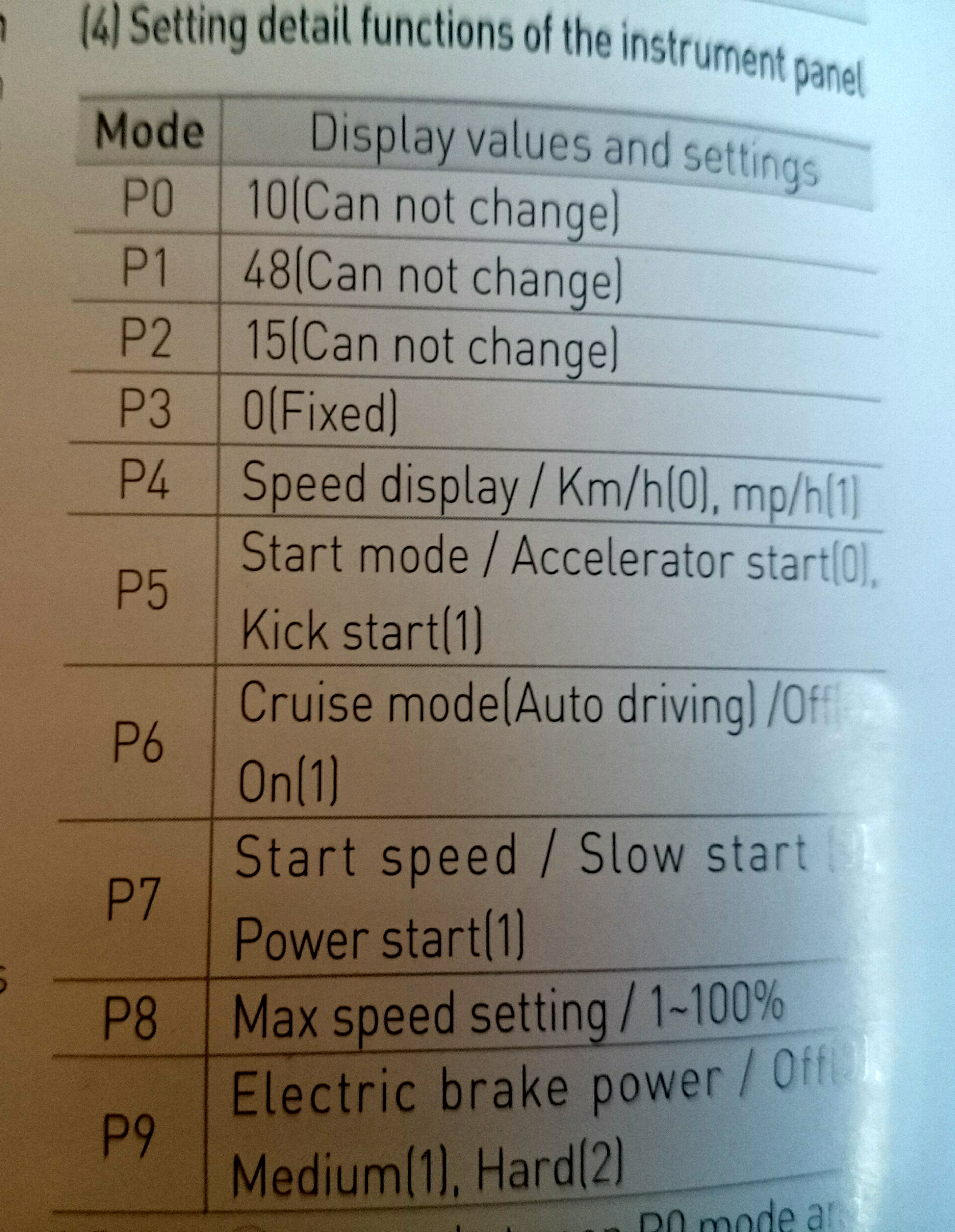

Didier.94600 Posté(e) le 29 août 2017 Partager Posté(e) le 29 août 2017 à l’instant, En_Zion_La a dit : Et P1 ? 48 ou 60 ? J'ai pas mal joué avec les valeurs je n'ai rien noté... le boulet... P1 : 48 d'après image MiniMotors Citer Lien vers le commentaire Partager sur d’autres sites More sharing options...
fred Posté(e) le 29 août 2017 Partager Posté(e) le 29 août 2017 à l’instant, En_Zion_La a dit : Et P1 ? 48 ou 60 ? J'ai pas mal joué avec les valeurs je n'ai rien noté... le boulet... 60 Citer Lien vers le commentaire Partager sur d’autres sites More sharing options...
fred Posté(e) le 29 août 2017 Partager Posté(e) le 29 août 2017 à l’instant, En_Zion_La a dit : Et P1 ? 48 ou 60 ? J'ai pas mal joué avec les valeurs je n'ai rien noté... le boulet... SUR la notice 60 par defaut et sur ma trot aussi 60 en P1 Citer Lien vers le commentaire Partager sur d’autres sites More sharing options...

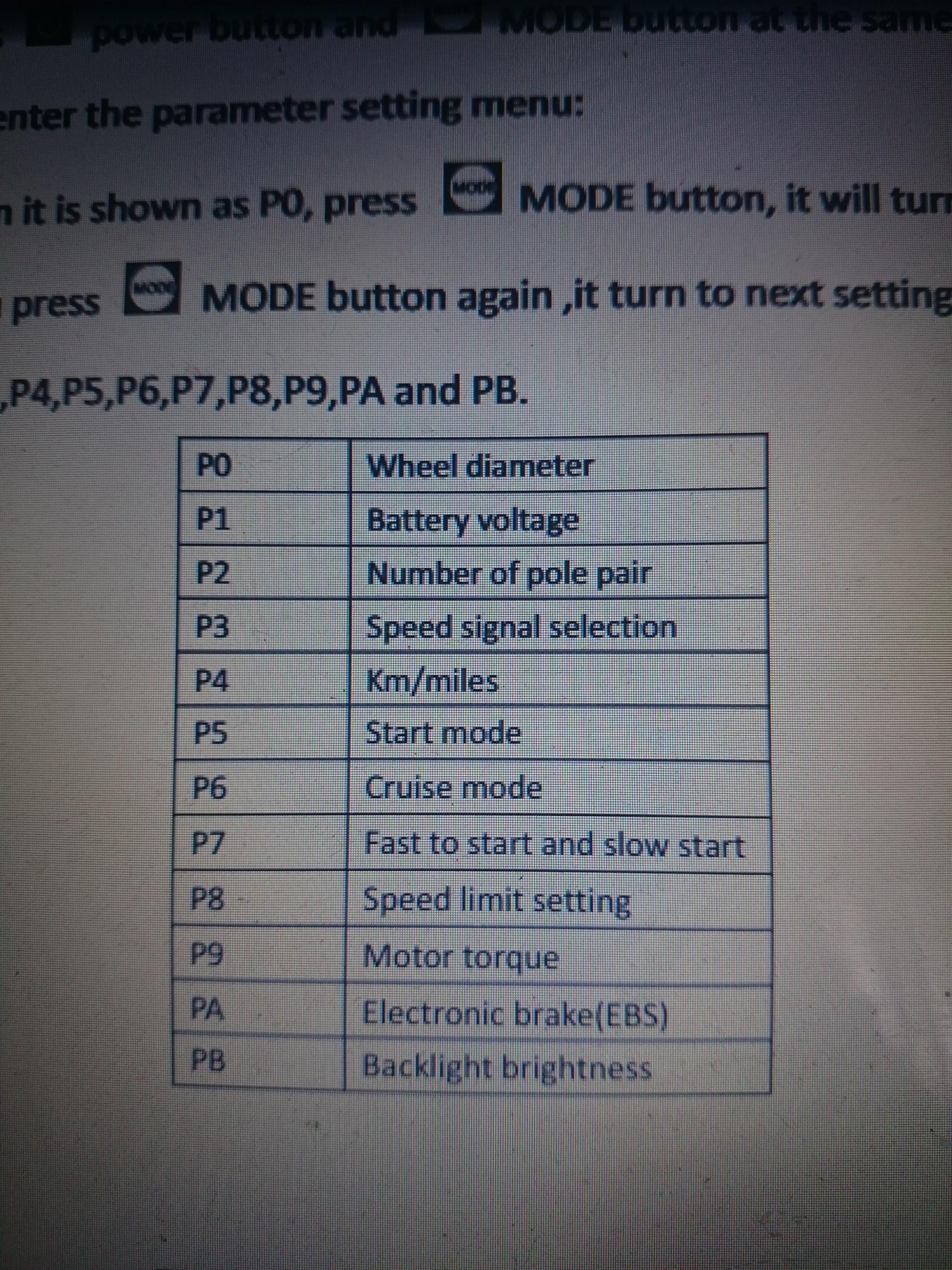

fred Posté(e) le 31 août 2017 Partager Posté(e) le 31 août 2017 à l’instant, sonkenn a dit : "Michelle" me déconseille de changer contrôleurs et LCD sur l'Ultra, si je ne change pas les moteurs...?? Vous trouvez ça cohérent? Les nouveaux contrôleurs ne fonctionneraient pas avec les anciens moteurs? Ils expliquent ça sur aliexpress depuis début aout !!!! c est vrai que ça commence à faire beaucoup!! leS nouveaux lcd on a une graduation de 0 à 5( plus de nuance) avec en plus le reglage du couple (c est bien vu la bete) et le retroeclairage du lcd reglable Citer Lien vers le commentaire Partager sur d’autres sites More sharing options...
fred Posté(e) le 31 août 2017 Partager Posté(e) le 31 août 2017 Le 29/08/2017 à 15:39, Alien a dit : Citer Lien vers le commentaire Partager sur d’autres sites More sharing options...
fred Posté(e) le 31 août 2017 Partager Posté(e) le 31 août 2017 Ancien Citer Lien vers le commentaire Partager sur d’autres sites More sharing options...
fred Posté(e) le 31 août 2017 Partager Posté(e) le 31 août 2017 NOUVEAU Citer Lien vers le commentaire Partager sur d’autres sites More sharing options...

En_Zion_La Posté(e) le 31 août 2017 Partager Posté(e) le 31 août 2017 NOUVEAUTu as Pa et Pb finalement dans tes settings ? Citer Lien vers le commentaire Partager sur d’autres sites More sharing options...
