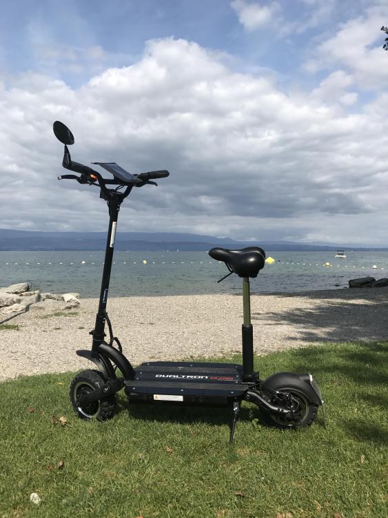

nslmanu Posté(e) le 7 septembre 2017 Partager Posté(e) le 7 septembre 2017 Le 07/09/2017 à 13:50, Alien a dit : Ou un gps TomTom si tu n a pas l application waze... Développer lol parce que tu ne fais pas confiance à Garmin ? lol un des leaders mondiaux en matière de GPS grand public ... J'ai utilisé le gps pour faire les tests des différences de vitesse , ce matin j'ai utilisé l'appli de mon casque BT : BH60 Livall : elle a une appli IOS aussi. Ces pointes de vitesse se sont faites en PENTE .. jamais à plat ... à Plat : je plafonne à 80 compteur ... donc environ 75 gps. Citer Lien vers le commentaire https://www.espritroue.fr/topic/2334-dualtron-2-ultra/page/126/#findComment-70119 Partager sur d’autres sites More sharing options...

nslmanu Posté(e) le 7 septembre 2017 Partager Posté(e) le 7 septembre 2017 Le 07/09/2017 à 14:16, Alien a dit : Oki @nslmanu j avais effectivement loupe un épisode ?? Prudence quand meme ! Et s il te plait enleve moi c 2 foutu autocollant blanc !? Développer j'ai fait graver la trot hier à Geneve pour le site Bicycode ... donc pas le choix de les laisser, c'est référencé avec le numéro de série ... Citer Lien vers le commentaire https://www.espritroue.fr/topic/2334-dualtron-2-ultra/page/126/#findComment-70127 Partager sur d’autres sites More sharing options...
En_Zion_La Posté(e) le 7 septembre 2017 Partager Posté(e) le 7 septembre 2017 Le 07/09/2017 à 14:17, nslmanu a dit : j'ai fait graver la trot hier à Geneve pour le site Bicycode ... donc pas le choix de les laisser, c'est référencé avec le numéro de série ...Le deux blancs tu peux les virer ce sont ceux de Minimotors... pour l'autre je comprends ... Citer Lien vers le commentaire https://www.espritroue.fr/topic/2334-dualtron-2-ultra/page/126/#findComment-70129 Partager sur d’autres sites More sharing options...
nslmanu Posté(e) le 7 septembre 2017 Partager Posté(e) le 7 septembre 2017 Le 07/09/2017 à 14:20, En_Zion_La a dit : Le deux blancs tu peux les virer ce sont ceux de Minimotors... pour l'autre je comprends ... Développer vla, c'est fait elle charge ds le salon ... pour le 3ieme : en fait c'est la réf de la trot, je pensais qu'il y a avait un numéro de série mais nan. Je le laisse quand meme pour la POPOLICE. J'ai reçu aussi mon bloc disk qui va parfaitement , me reste plus qu'à recevoir l'adaptateur long cable pour le bloc disk et je pourrais la laisser attachée quand je vais faire un pti truc. Elle a quand meme du couple ( quand je vais au drive récupérer mes courses dans la charette ) , elle bronche pas trop ... Citer Lien vers le commentaire https://www.espritroue.fr/topic/2334-dualtron-2-ultra/page/126/#findComment-70130 Partager sur d’autres sites More sharing options...

nslmanu Posté(e) le 7 septembre 2017 Partager Posté(e) le 7 septembre 2017 Le 07/09/2017 à 15:00, Fastkil37 a dit : Hello Manu , petite question, ton rétro, tu peux donner le lien stp ? Développer Yep c'est le rétro 3D chez Decathlon ... roulant assis ( sous le guidon ) : pas le choix que de prendre un au dessus du guidon. https://www.decathlon.fr/retroviseur-3d-id_8158024.html Il te faudra couper un peu de gomme de l'embout guidon. 1 Citer Lien vers le commentaire https://www.espritroue.fr/topic/2334-dualtron-2-ultra/page/126/#findComment-70135 Partager sur d’autres sites More sharing options...
