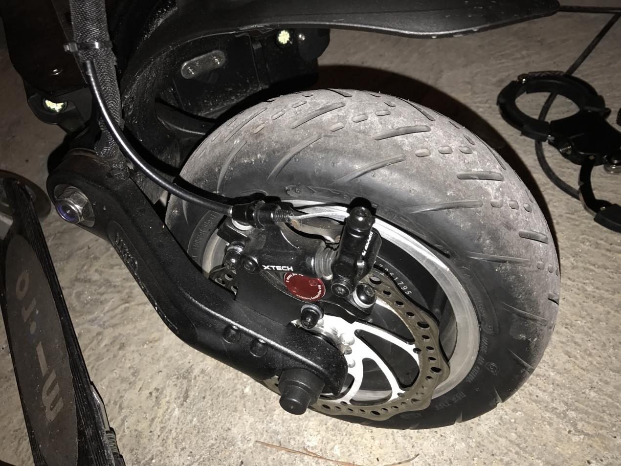

Xorred Posté(e) le 10 octobre 2017 Partager Posté(e) le 10 octobre 2017 Pour ma part, j’ai installé les étriers xtech. ils fonctionnent très bien. J’ai mis les pneus routes aussi. Cela change la vie :). La combinaison étrier + pneu route rende la conduite très sûre et plus facile je trouve. Bonne journée Xorred 1 Citer Lien vers le commentaire Partager sur d’autres sites More sharing options...
