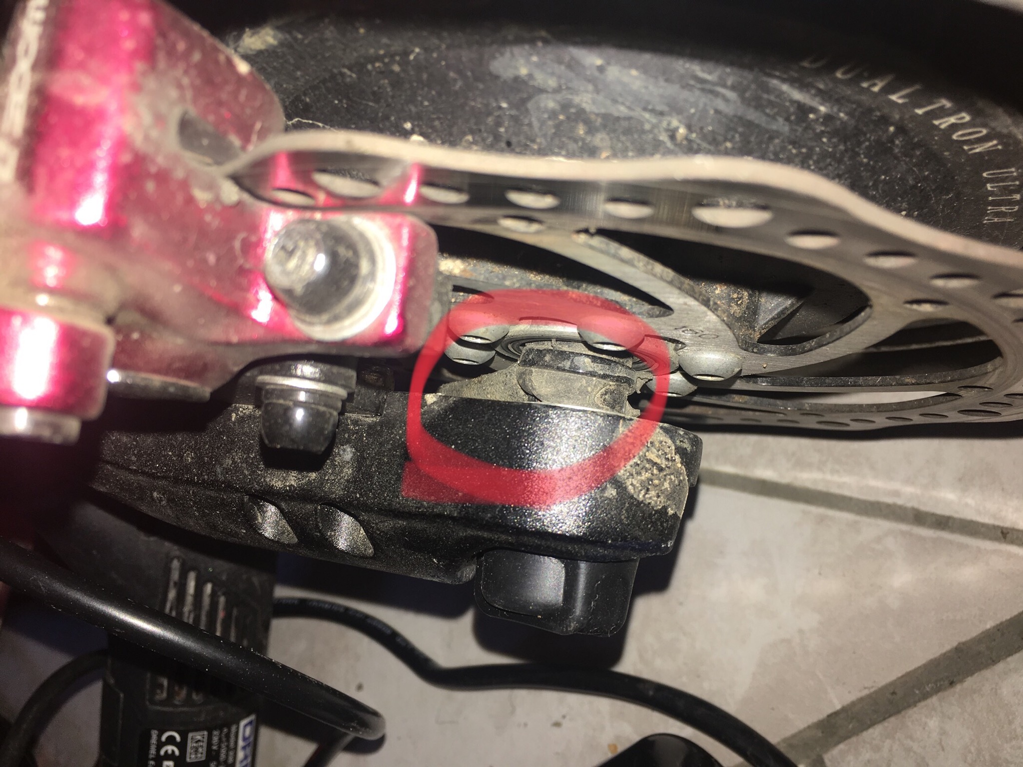

Erwanrcx Posté(e) le 13 octobre 2017 Partager Posté(e) le 13 octobre 2017 Euh... Il me semble qu’on est dans la discussion de l’Ultra... pour l’ultra ça donne ça : Ps: même chose sur les Kwheel, disque côté sortie câble... 1 Citer Lien vers le commentaire https://www.espritroue.fr/topic/2334-dualtron-2-ultra/page/139/#findComment-76078 Partager sur d’autres sites More sharing options...
RoueLibre Posté(e) le 13 octobre 2017 Partager Posté(e) le 13 octobre 2017 Mais Oui ! C'est bon à savoir. En comparant au passage c'est toujours en prenant l'Ultra comme référent. 1 Citer Lien vers le commentaire https://www.espritroue.fr/topic/2334-dualtron-2-ultra/page/139/#findComment-76085 Partager sur d’autres sites More sharing options...
