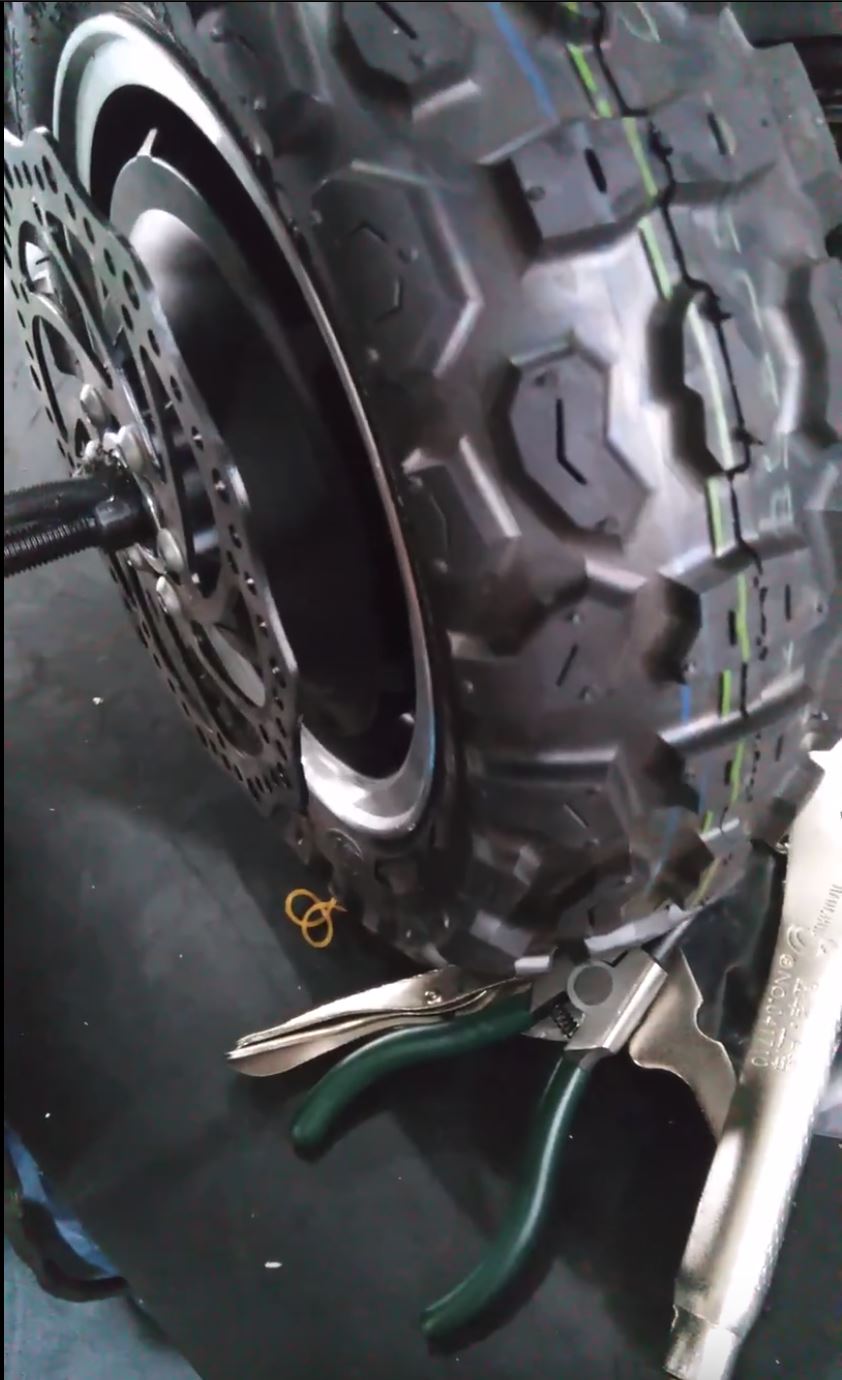

ZiNoU Posté(e) le 20 octobre 2017 Partager Posté(e) le 20 octobre 2017 Hello, j'ai reçu ma commande de DTU v2 la semaine dernière. Pour l'instant je n'ai fais qu'une petite balade de 30km avec, et avec mes enfants à vitesse modérée. Premier constat, et ayant déjà une DT2 EX+, c'est bien plus imposant, et plus lourd aussi. La pas de surprise. Globalement vraiment satisfait de l'engin, tout comme de sa petite soeur. Je n'ai pas encore testé toutes les capacités de la bête, je verrai peut-être ce week-end. J'ai directement installé des étriers Xtech. Contrairement à ce que disent certains, c'est pas tout à fait plug and play si on est manique, dans le sens ou les plaquettes sont un peu trop haute par rapport au disque (comme sur la DT2). J'ai donc commandé d'autres supports d'étriers, et des spacers également car j'ai constaté que ça allait toucher le moteur en descendant la position des étriers. Je vous tiens au courant. Un défaut notable à noter : les suspensions de cette V2 sont vraiment trop raides à l'avant, j'ai l'impression de rouler sans suspension A voir si avec le temps ça va s'assouplir comme la DT2... 1 Citer Lien vers le commentaire Partager sur d’autres sites More sharing options...

Didier.94600 Posté(e) le 21 octobre 2017 Partager Posté(e) le 21 octobre 2017 à l’instant, ZiNoU a dit : J'ai directement installé des étriers Xtech. Contrairement à ce que disent certains, c'est pas tout à fait plug and play si on est maniaque, dans le sens ou les plaquettes sont un peu trop haute par rapport au disque (comme sur la DT2). J'ai donc commandé d'autres supports d'étriers, et des spacers également car j'ai constaté que ça allait toucher le moteur en descendant la position des étriers. Hello @ZiNoU C'est étrange que tu ai besoin de poser des spacers sur ton Ultra pour monter des X-Tech, car j'ai un ami qui a posé des TRP Spyre comme moi sur sa DTU sans rajouté de spacers, alors que les TRP Spyre sont plus large que les X-Tech, et il lui reste + de 1 mm encore entre l'étrier et le moteur !!!!! Citer Lien vers le commentaire Partager sur d’autres sites More sharing options...
ZiNoU Posté(e) le 21 octobre 2017 Partager Posté(e) le 21 octobre 2017 à l’instant, Didier.94600 a dit : Hello @ZiNoU C'est étrange que tu ai besoin de poser des spacers sur ton Ultra pour monter des X-Tech, car j'ai un ami qui a posé des TRP Spyre comme moi sur sa DTU sans rajouté de spacers, alors que les TRP Spyre sont plus large que les X-Tech, et il lui reste + de 1 mm encore entre l'étrier et le moteur !!!!! Tu as peut être raison, j'ai posé les étriers très rapidement un soir en semaine, je verrai plus clair ce WE Citer Lien vers le commentaire Partager sur d’autres sites More sharing options...
Didier.94600 Posté(e) le 21 octobre 2017 Partager Posté(e) le 21 octobre 2017 à l’instant, ZiNoU a dit : Tu as peut être raison, j'ai posé les étriers très rapidement un soir en semaine, je verrai plus clair ce WE Sinon @ZiNoU il y peut-être une autre possibilité, c'est que la platine qui est fixée sur le bras de fouche qui supporte l'étrier ne soit pas bien paralléle avec ton disque (verticalement et horizontalement, je veux dire que la platine penche vers le disque, j'avais remarqué ça sur mes deux DT lors du montage de mes TRP Spyre, la platine n'était pas très // avec le disque, mais avec un petit coup de clé a molette j'ai redressé la platine pour qu'elle soit bien alignée avec le disque dans les 2 sens, comme pour dévoilé un disque) Didier Citer Lien vers le commentaire Partager sur d’autres sites More sharing options...
En_Zion_La Posté(e) le 21 octobre 2017 Partager Posté(e) le 21 octobre 2017 Il y a 1 heure, Didier.94600 a dit : Hello @ZiNoU C'est étrange que tu ai besoin de poser des spacers sur ton Ultra pour monter des X-Tech, car j'ai un ami qui a posé des TRP Spyre comme moi sur sa DTU sans rajouté de spacers, alors que les TRP Spyre sont plus large que les X-Tech, et il lui reste + de 1 mm encore entre l'étrier et le moteur !!!!! Je confirme plug and play 1 Citer Lien vers le commentaire Partager sur d’autres sites More sharing options...
ZiNoU Posté(e) le 21 octobre 2017 Partager Posté(e) le 21 octobre 2017 Bon je confirme que les étriers Xtech ne sont pas plug and play sur la DTU v2, enfin du moins si on veut que les plaquettes ne soient pas trop hautes par rapport au disque. Peut-être que les nouveaux moteurs prennent plus de place que sur la v1. Les spacers que j'ai utilisé sur la DT2 EX+ sont également trop petites pour la DTU. J'ai réussi à avoir des plaquettes parfaitement alignées de la façon suivante : - Comme sur la DT2, j'ai installé d'autres supports d'étriers : http://occabike.fr/adaptateurs/2051-adaptateur-avant-frein-a-disque-160mm-is-pm-front-160is-pm-adapter.html (apparemment plus disponible) - J'ai limé les étriers pour éviter qu'ils ne touchent pas les vis du moteurs - Il faut mettre des rondelles sur les supports pour que l'étrier soit bien centré par rapport au disque Citer Lien vers le commentaire Partager sur d’autres sites More sharing options...
ZiNoU Posté(e) le 21 octobre 2017 Partager Posté(e) le 21 octobre 2017 Ca passe au dixième de mm... Citer Lien vers le commentaire Partager sur d’autres sites More sharing options...

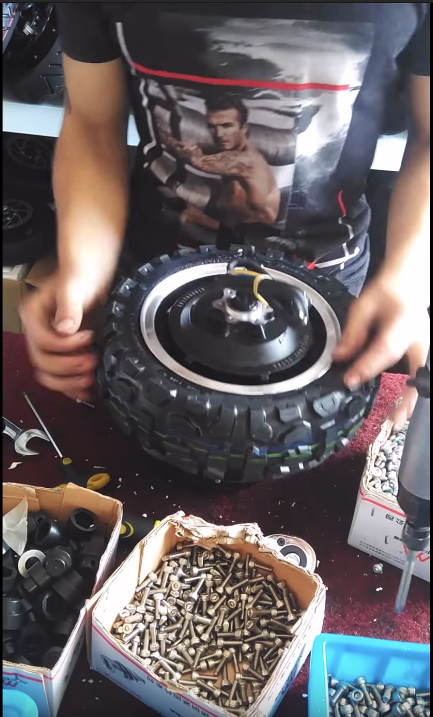

Didier.94600 Posté(e) le 21 octobre 2017 Partager Posté(e) le 21 octobre 2017 il y a 5 minutes, ZiNoU a dit : Bon je confirme que les étriers Xtech ne sont pas plug and play sur la DTU v2, enfin du moins si on veut que les plaquettes ne soient pas trop hautes par rapport au disque. Peut-être que les nouveaux moteurs prennent plus de place que sur la v1. Bonjour @ZiNoU En effet tu as raison, les nouveaux moteurs des DTU-V2 sont d'une conception différente que les moteurs de DTU-V1, et sur tes photos ont remarque bien que sur les moteurs de DTU-V2, il y a maintenant des vis du coté du disque alors qu'il n'y en avait pas sur les DTU-V1 et celles-ci dépassent du moteur, donc elles touchent les étriers, c'est une grosse galère ça !!!!! cela veux dire que n'importe quelle marque d'étrier ne passera plus du fait de ces têtes de vis sans l'aide de spacers alors !!!!! .Voir les extractions photo tirées des vidéos de Kylin ci-joint qui confirment les changements sur les moteurs de V2. Didier 1 Citer Lien vers le commentaire Partager sur d’autres sites More sharing options...
