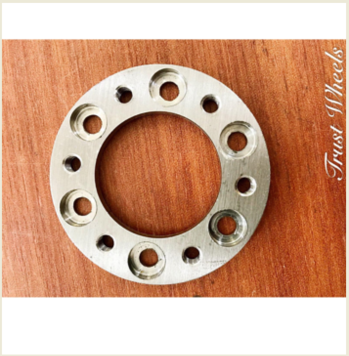

Riendautrafair Posté(e) le 5 novembre 2017 Partager Posté(e) le 5 novembre 2017 (modifié) @Didier.94600 Je pensais à une chose pour ne pas avoir à trop décaler les éléments autour du disque de frein, Si je ne me trompe pas les vis qu'on utilise pour fixer les disques sont des M5*10mm, donc en prenant des M5*8mm https://www.amazon.fr/50-pcs-Bouton-hexagonale-Boulons-inoxydable/dp/B00UWR4VCE/ref=pd_sim_60_1?_encoding=UTF8&psc=1&refRID=VZS76A1X1CZ4CS0SBFNM voir même des M5*6mm https://www.amazon.fr/sourcingmap®-filetage-complet-Bouchon-25pièces/dp/B01DIUJ68A/ref=sr_1_1?ie=UTF8&qid=1509905654&sr=8-1&keywords=vis+m5+6mm on peut déjà réduire le spacer à 6mm (M5*8) ou 5 (M5*6) mm de façon à garder au moins 2 mm d’épaisseur pour le double fond des vis du moteur et 3mm de profondeur pour qu'elles soient enfoncée dans le spacer sans faire de relief (d'après les caractéristiques elles font 9mm au total dont 6mm de pas de vis ce qui est juste niquel) Modifié le 5 novembre 2017 par Riendautrafair 1 Citer Lien vers le commentaire https://www.espritroue.fr/topic/2334-dualtron-2-ultra/page/154/#findComment-79716 Partager sur d’autres sites More sharing options...
Didier.94600 Posté(e) le 5 novembre 2017 Partager Posté(e) le 5 novembre 2017 à l’instant, Riendautrafair a dit : @Didier.94600 Je pensais à une chose pour ne pas avoir à trop décaler les éléments autour du disque de frein, Si je ne me trompe pas les vis qu'on utilise pour fixer les disques sont des M5*10mm, donc en prenant des M5*8mm https://www.amazon.fr/50-pcs-Bouton-hexagonale-Boulons-inoxydable/dp/B00UWR4VCE/ref=pd_sim_60_1?_encoding=UTF8&psc=1&refRID=VZS76A1X1CZ4CS0SBFNM voir même des M5*6mm https://www.amazon.fr/sourcingmap®-filetage-complet-Bouchon-25pièces/dp/B01DIUJ68A/ref=sr_1_1?ie=UTF8&qid=1509905654&sr=8-1&keywords=vis+m5+6mm on peut déjà réduire le spacer à 6mm (M5*8) ou 5 (M5*6) mm de façon à garder au moins 2 mm d’épaisseur pour le double fond des vis du moteur et 3mm de profondeur pour qu'elles soient enfoncée dans le spacer sans faire de relief (d'après les caractéristiques elles font 9mm au total dont 6mm de pas de vis ce qui est juste niquel) Salut @Riendautrafair C'est possible pour diminuer l'épaisseur du spacer, mais pour maintenir et centrer un disque de 160 mm avec juste 6mm ou 4mm de vissage sur les 6 vis de fixation lors du serrage !!!!! t'as pas intérré a forcé trop au serrage car tu vas foirer les filetages avec leur Aluminium de basse qualité !!! Moi quand j'ai posé mes TRP (DT1 & 2) j'ai posé des M5X14 mm en Torx, même si j'ai du retarauder sur 1 ou 2 mm les 12 filetages pour qu'elles montent, j'ai 9 mm de vissage dans les 12 filetages, et là maintenant je suis super tranquille ça bougera pas !!!!! faut savoir ce que l'on veux !!!!! Si tu as un disque qui se fait la malle, tu risque de prendre une belle gamelle, si celui-ci se bloque ou se coince entre les plaquettes !!!!! C'est juste mon avis de vieux Trotteur, mais j'aimerai pas du tout que cela m'arrive avec une Ultra ou une DT a + de 50 ou 60 km/h 2 Citer Lien vers le commentaire https://www.espritroue.fr/topic/2334-dualtron-2-ultra/page/154/#findComment-79723 Partager sur d’autres sites More sharing options...

Riendautrafair Posté(e) le 5 novembre 2017 Partager Posté(e) le 5 novembre 2017 (modifié) @Didier.94600 Je suis conscient que diminuer la longueur de filetage présente ce risque, mais je parlais du spacer fabriqué par le tourneur car j'ai commencé à discuter avec lui de la matière première et il m'a conseillé de l'alumimiun Dural utilisé en aéronautique et sur les motos par exemple pour les T de fourches donc apte à certaines contraintes même pour un taraudage et puis je lui ferait faire plusieurs pièces au fur et à mesure pour tester la résistance, je le vois cette semaine normalement pour lui donner les côtes approximatives et voir ce qu'il peut faire avec son matos (ça devrait aller, il fabrique des éléments de motos sur mesure pour des projets café racer). Je ne me serais pas amuser à reprendre celui de Singapour ^^ et je vais voir si à la fabrication il n'est pas encore mieux de poser déjà des inserts acier (c'est une bonne idée que tu as là ^^) Ta prudence est exemplaire et je vais laisser la parole à l'expérience ^^, je vais faire des tests de serrage assez poussés pour voir ce que donne la résistance de ce matériau, de toute façon j'ai bien envi de commander aussi ceux de Singapour pour voir la différence Modifié le 5 novembre 2017 par Riendautrafair 1 Citer Lien vers le commentaire https://www.espritroue.fr/topic/2334-dualtron-2-ultra/page/154/#findComment-79735 Partager sur d’autres sites More sharing options...

Didier.94600 Posté(e) le 6 novembre 2017 Partager Posté(e) le 6 novembre 2017 il y a 23 minutes, Riendautrafair a dit : @Didier.94600 Je suis conscient que diminuer la longueur de filetage présente ce risque, mais je parlais du spacer fabriqué par le tourneur car j'ai commencé à discuter avec lui de la matière première et il m'a conseillé de l'alumimiun Dural utilisé en aéronautique et sur les motos par exemple pour les T de fourches donc apte à certaines contraintes même pour un taraudage et puis je lui ferait faire plusieurs pièces au fur et à mesure pour tester la résistance, je le vois cette semaine normalement pour lui donner les côtes approximatives et voir ce qu'il peut faire avec son matos (ça devrait aller, il fabrique des éléments de motos sur mesure pour des projets café racer). Je ne me serais pas amuser à reprendre celui de Singapour ^^ et je vais voir si à la fabrication il n'est pas encore mieux de poser déjà des inserts acier (c'est une bonne idée que tu as là ^^) Ta prudence est exemplaire et je vais laisser la parole à l'expérience ^^, je vais faire des tests de serrage assez poussés pour voir ce que donne la résistance de ce matériau, de toute façon j'ai bien envi de commander aussi ceux de Singapour pour voir la différence Salut @Riendautrafair Dans ce cas pour évité d'avoir a poser des inserts après usinage, pourquoi ne pas faire directement des spacers en acier tout simplement, et ils seront bien plus solide !!!!! La photo ci-joint est a peut près a l'échelle 1/1, voici les cotes que j'ai pu récupérer en variant avec le zoom, en me basant sur le trou intérieur avec la cote de 34 a 35 mm. Diamètre intérieur : 34 a 35 mm Diamètre extérieur : 62 mm Epaisseur a déterminer : de 6 a 8 mm Lamage pour les têtes de vis ancien entraxe : de 3 a 4 mm Ancien entraxe : 44 mm Nouvel entraxe : 48 mm 1 Citer Lien vers le commentaire https://www.espritroue.fr/topic/2334-dualtron-2-ultra/page/154/#findComment-79742 Partager sur d’autres sites More sharing options...
Riendautrafair Posté(e) le 6 novembre 2017 Partager Posté(e) le 6 novembre 2017 @Didier.94600 j'ai pensé à le faire directement dans un inox de qualité mais le tourneur m'a tout de suite dit que ça allait me revenir cher en fraises car elles s'usent beaucoup plus vite et à 40€ la fraise c'est plus rentable. merci pour les côtes c'est vraiment sympa alors que tu n'en a pas besoin ^^ Citer Lien vers le commentaire https://www.espritroue.fr/topic/2334-dualtron-2-ultra/page/154/#findComment-79743 Partager sur d’autres sites More sharing options...

Wapmp Posté(e) le 6 novembre 2017 Partager Posté(e) le 6 novembre 2017 à l’instant, Didier.94600 a dit : Salut @Riendautrafair Dans ce cas pour évité d'avoir a poser des inserts après usinage, pourquoi ne pas faire directement des spacers en acier tout simplement, et ils seront bien plus solide !!!!! La photo ci-joint est a peut près a l'échelle 1/1, voici les cotes que j'ai pu récupérer en variant avec le zoom, en me basant sur le trou intérieur avec la cote de 34 a 35 mm. Diamètre intérieur : 34 a 35 mm Diamètre extérieur : 62 mm Epaisseur a déterminer : de 6 a 8 mm Lamage pour les têtes de vis ancien entraxe : de 3 a 4 mm Ancien entraxe : 44 mm Nouvel entraxe : 48 mm C'et quoi ce nouveau spacer moi suite a vos message jai commander 2mm chez chainrecycle Citer Lien vers le commentaire https://www.espritroue.fr/topic/2334-dualtron-2-ultra/page/154/#findComment-79745 Partager sur d’autres sites More sharing options...
Didier.94600 Posté(e) le 6 novembre 2017 Partager Posté(e) le 6 novembre 2017 à l’instant, Riendautrafair a dit : @Didier.94600 j'ai pensé à le faire directement dans un inox de qualité mais le tourneur m'a tout de suite dit que ça allait me revenir cher en fraises car elles s'usent beaucoup plus vite et à 40€ la fraise c'est plus rentable. merci pour les côtes c'est vraiment sympa alors que tu n'en a pas besoin ^^ Pourquoi en Inox, un petit acier de base sera dèjà très bien et assez solide je pense, et plus simple a usiner !!!!! Citer Lien vers le commentaire https://www.espritroue.fr/topic/2334-dualtron-2-ultra/page/154/#findComment-79746 Partager sur d’autres sites More sharing options...

Riendautrafair Posté(e) le 6 novembre 2017 Partager Posté(e) le 6 novembre 2017 (modifié) à l’instant, Didier.94600 a dit : Pourquoi en Inox, un petit acier de base sera dèjà très bien et assez solide je pense, et plus simple a usiner !!!!! Je ne connais pas les caractéristiques de chaque métal mais l'inox, l'alu et le titane sont les seuls que je connaissent et qui ne rouillent pas, après je n'ai pas regardé la possibilité de mettre un vernis mais si je peux éviter ce genre d'étape c'est pas plus mal Modifié le 6 novembre 2017 par Riendautrafair Citer Lien vers le commentaire https://www.espritroue.fr/topic/2334-dualtron-2-ultra/page/154/#findComment-79749 Partager sur d’autres sites More sharing options...
Didier.94600 Posté(e) le 6 novembre 2017 Partager Posté(e) le 6 novembre 2017 (modifié) à l’instant, Riendautrafair a dit : Je ne connais pas les caractéristiques de chaque métal mais l'inox, l'alu et le titane sont les seuls que je connaissent et qui ne rouillent pas, après je n'ai pas regardé la possibilité de mettre un vernis mais si je peux évite ce genre d'étapes c'est pas plus mal Ah oui c'est vrai, javais oublié ce point !!! un petit coup d'anti-rouille en bombe et ça devrait le faire !!!!! non. Sinon en bronze ou en laiton !!! Modifié le 6 novembre 2017 par Didier.94600 Citer Lien vers le commentaire https://www.espritroue.fr/topic/2334-dualtron-2-ultra/page/154/#findComment-79750 Partager sur d’autres sites More sharing options...
