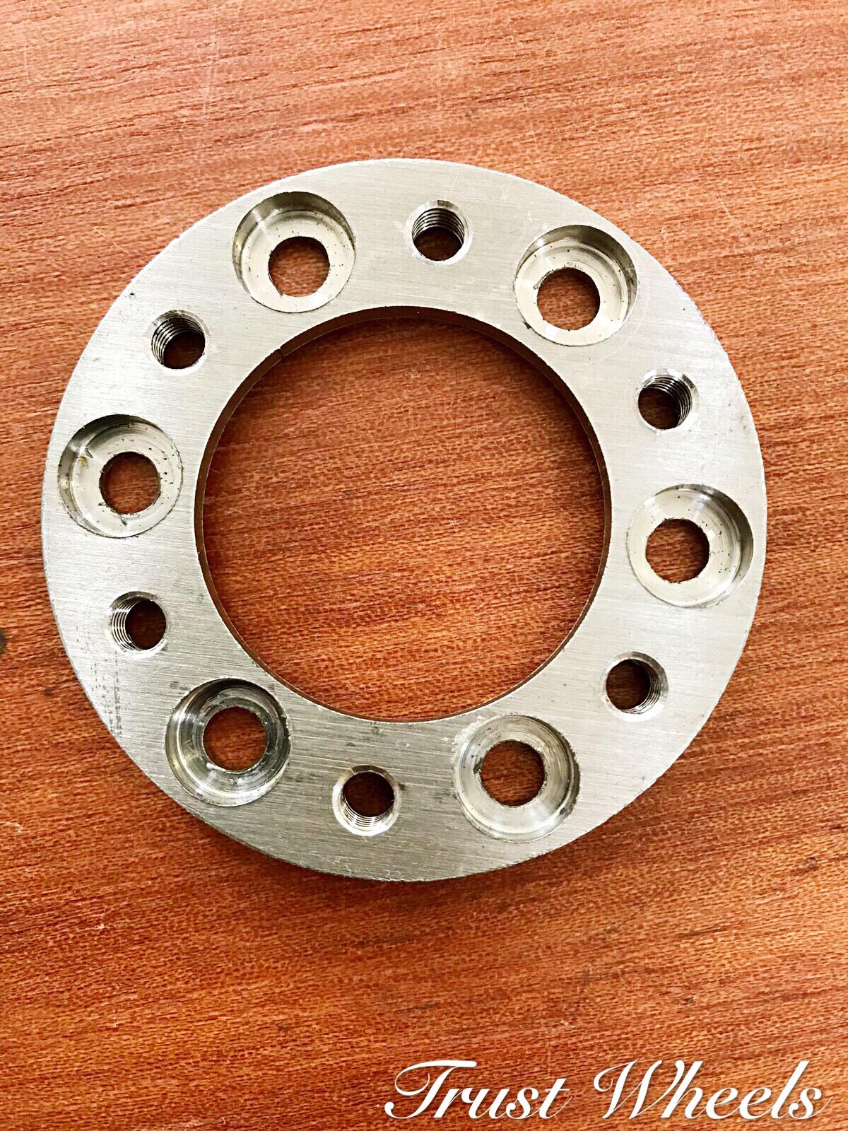

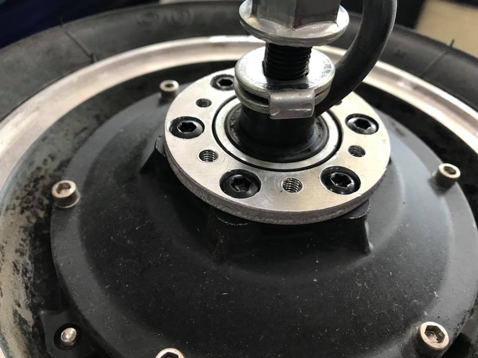

Riendautrafair Posté(e) le 6 novembre 2017 Partager Posté(e) le 6 novembre 2017 à l’instant, Wapmp a dit : Ah ils ont changer le côté des vis moteur, c'est curieux oui mais surtout l'entraxe des vis de fixation du disque de frein et c'est là que les ennuis commencent... 1 Citer Lien vers le commentaire https://www.espritroue.fr/topic/2334-dualtron-2-ultra/page/155/#findComment-79753 Partager sur d’autres sites More sharing options...

Didier.94600 Posté(e) le 6 novembre 2017 Partager Posté(e) le 6 novembre 2017 à l’instant, Riendautrafair a dit : ça tient longtemps ce genre de produit ? ça serait dommage de démonter régulièrement la roue pour faire cet entretien Ou sinon, une fois le montage du spacer sur le moteur avec les 6 vis positionnées dans l'ancien entraxe (lamage), un petit coup de covering Carbone dessus et après tu monte le disque et c'est bon (une fois le spacer et le disque monté, tu n'auras que l'extèrieur du spacer qui sera a l'air libre, les deux faces du spacer seront masquées) 1 Citer Lien vers le commentaire https://www.espritroue.fr/topic/2334-dualtron-2-ultra/page/155/#findComment-79755 Partager sur d’autres sites More sharing options...

Didier.94600 Posté(e) le 6 novembre 2017 Partager Posté(e) le 6 novembre 2017 Le 04/11/2017 à 18:01, Didier.94600 a dit : Salut @Riendautrafair En effet cette pièce (spacer) est très simple a faire, je suis un ancien tourneur-fraiseur-ajusteur-mouliste dans une fonderie d'aluminium, mais j'ai plus les machines maintenant. C'est juste une rondelle de 55 a 56 mm de diamètre extérieur avec un trou central de 34 a 35 mm et de 6 a 8 mm d'épaisseur environ, après il faut juste percer 6 trous a tarauder a M5 (nouvel entraxe) et faire 6 autres trous de 6 mm (ancien entraxe) et en dernier faire un lamage sur ces 6 trous pour les têtes de vis et c'est OK. Pour bien faire, il faut juste un tour et une perceuse a colonne et quelques tarauds et ça roule !!!!! C'est marrant, plus je regarde cette photo, plus j'ai l'impréssion qu'il est pas fait en alu ce spacer mais en acier !!!!! ça brille trop. L'Aluminium c'est plus terne !!! Citer Lien vers le commentaire https://www.espritroue.fr/topic/2334-dualtron-2-ultra/page/155/#findComment-79762 Partager sur d’autres sites More sharing options...

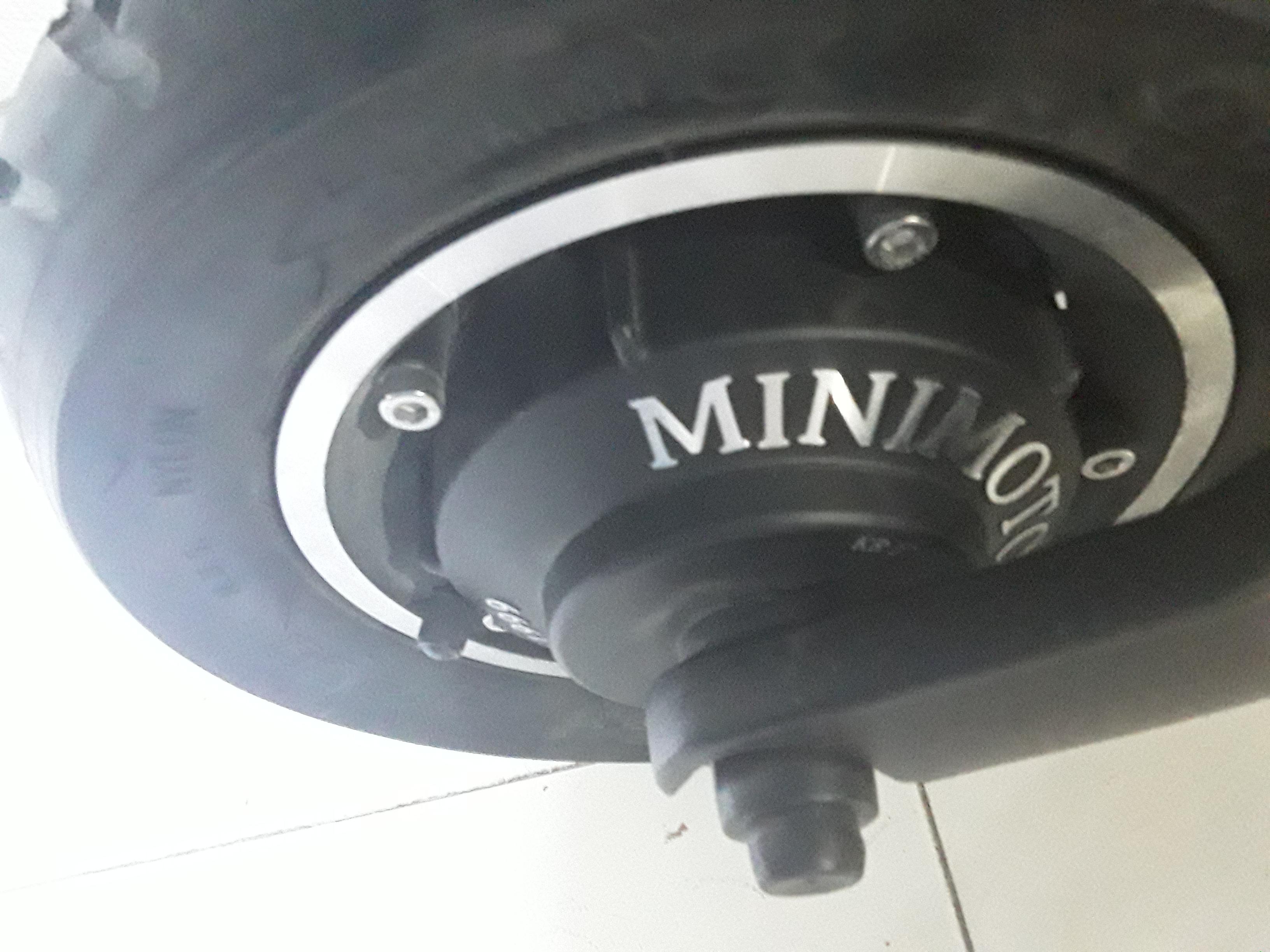

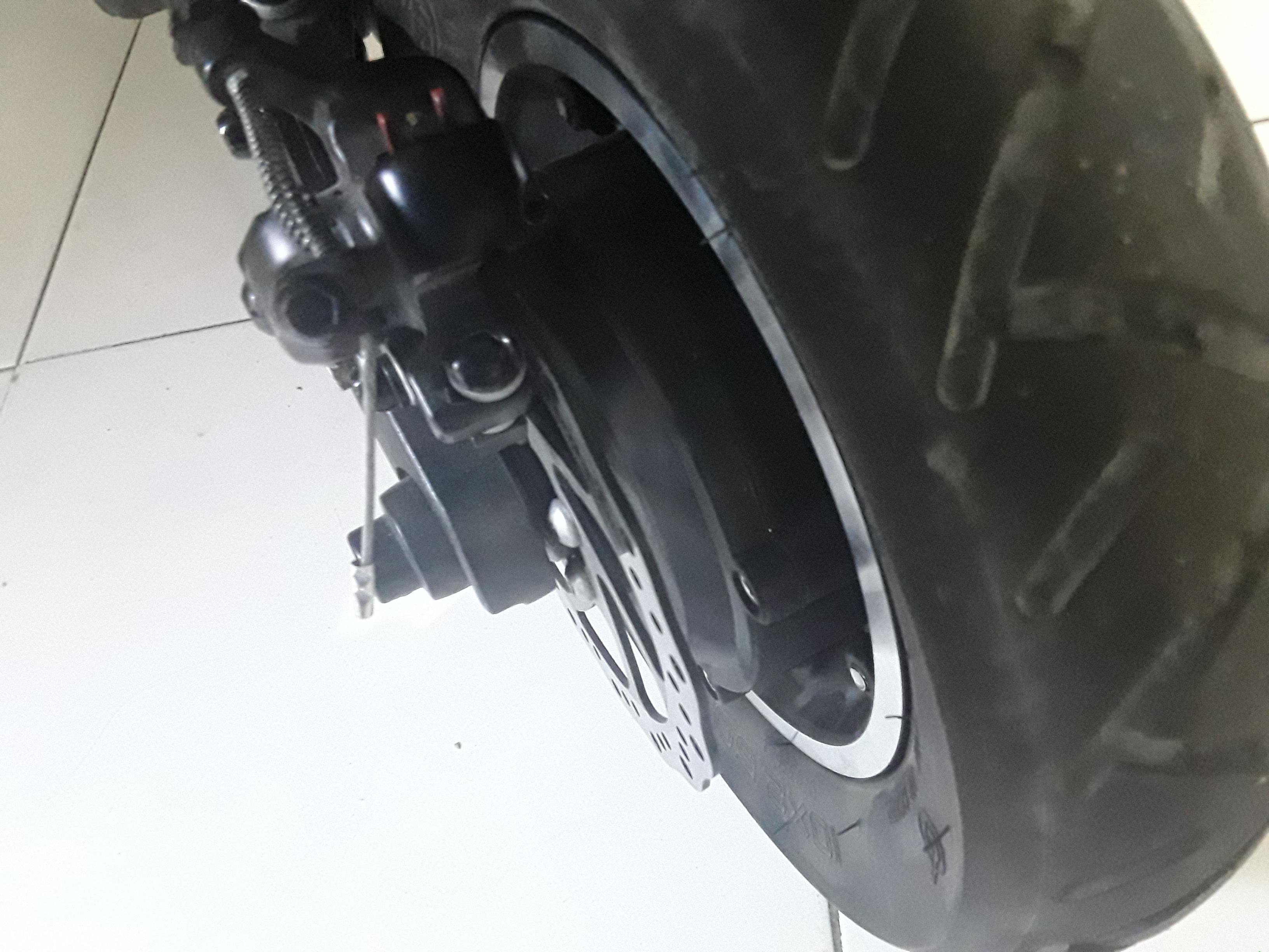

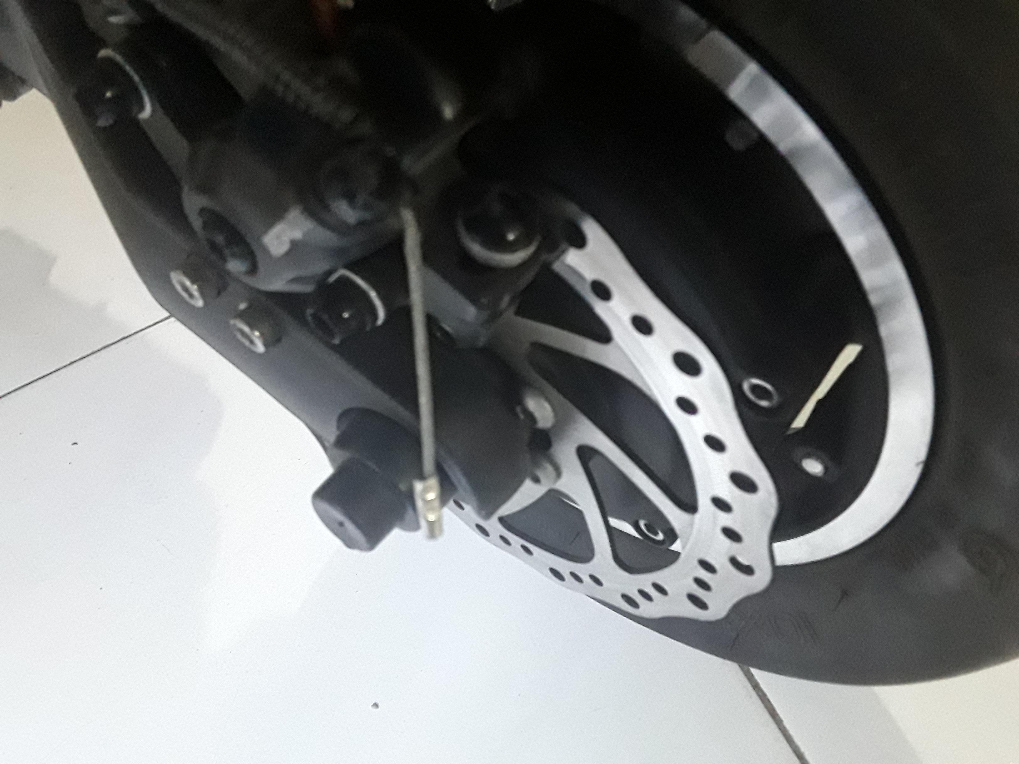

Wapmp Posté(e) le 6 novembre 2017 Partager Posté(e) le 6 novembre 2017 Et moi ça va pas poser de problème pour installer les zoom, car jai pris des spacer de 2mm voici les photo 1 Citer Lien vers le commentaire https://www.espritroue.fr/topic/2334-dualtron-2-ultra/page/155/#findComment-79852 Partager sur d’autres sites More sharing options...
