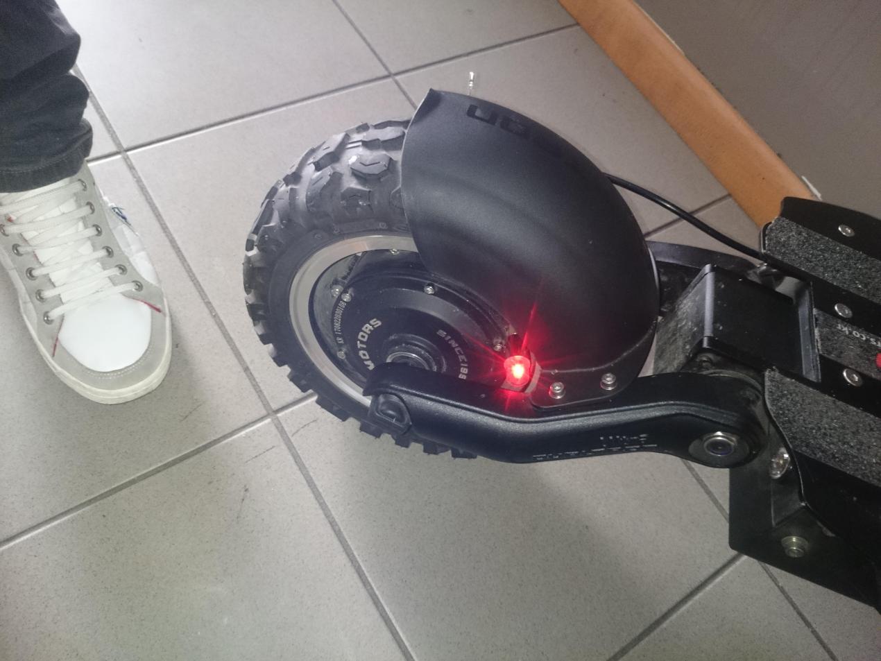

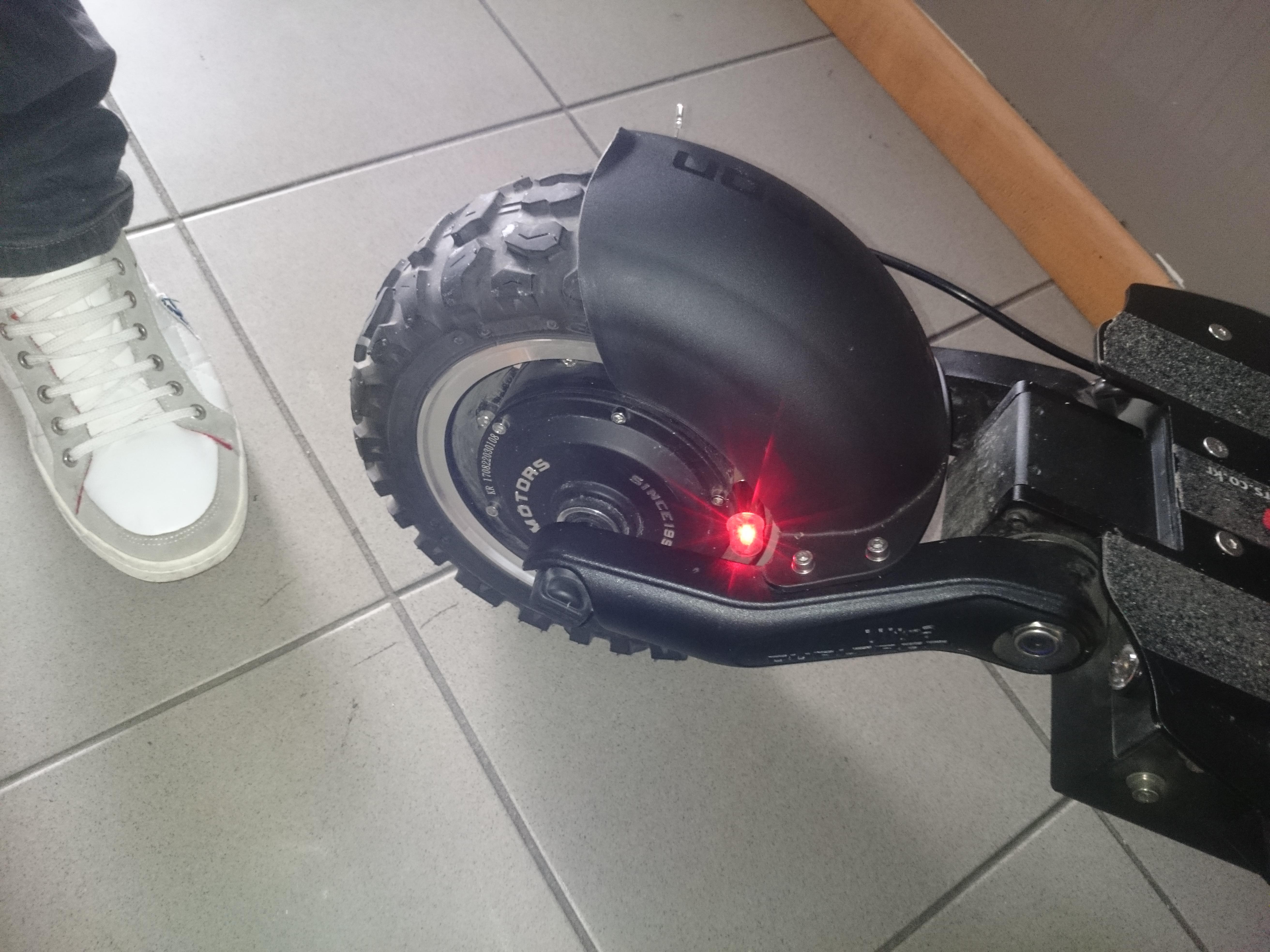

fred Posté(e) le 19 novembre 2017 Partager Posté(e) le 19 novembre 2017 je n'ai pas encore changé mes frein j'avais quand même un problème de freinage avec le frein avant tout le temps !!!!! j'ai simplement glisser un petit morceau de plastique derrière la plaquette de frein régler mon freinage électrique sur 2 je dois dire que maintenant j'ai aucun problème moi je roule pas comme un malade non plus sincèrement ce bout de plastique à fait mes affaires. Sinon j ai mis deux petits LED rouge fixé sur les valves des roues et quand tu roules ça rend vraiment bien je trouve!!! 1 1 Citer Lien vers le commentaire Partager sur d’autres sites More sharing options...
