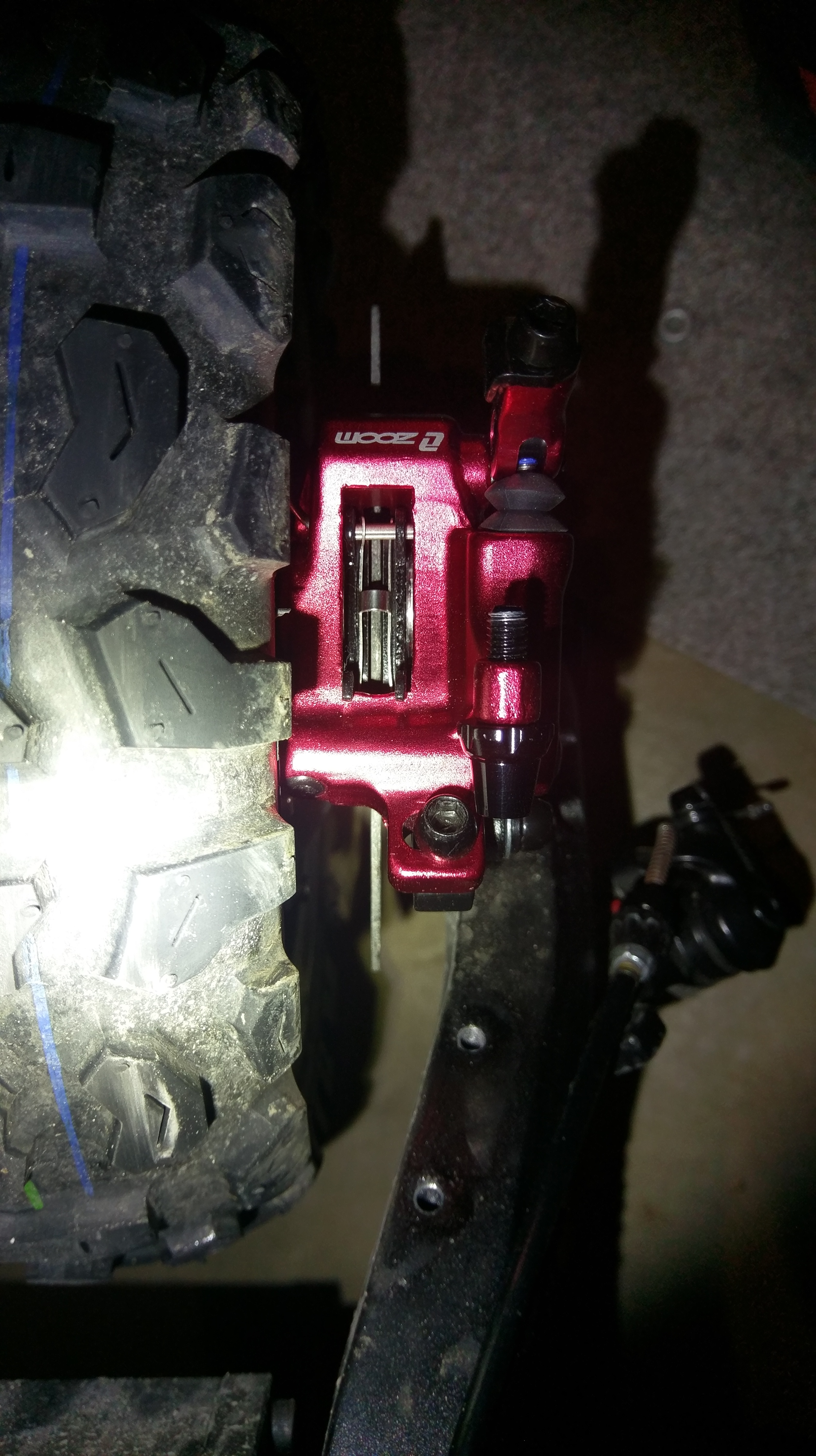

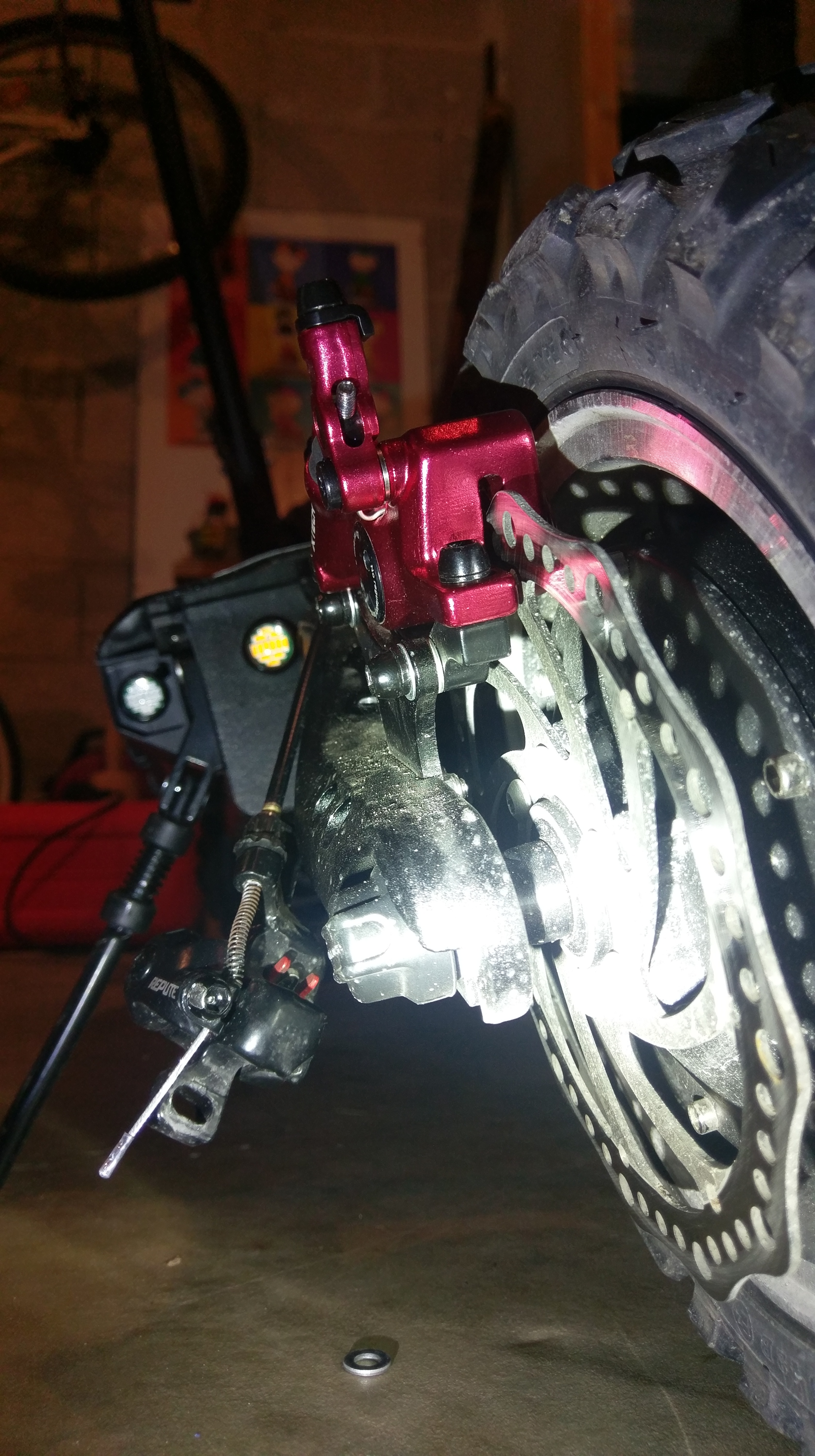

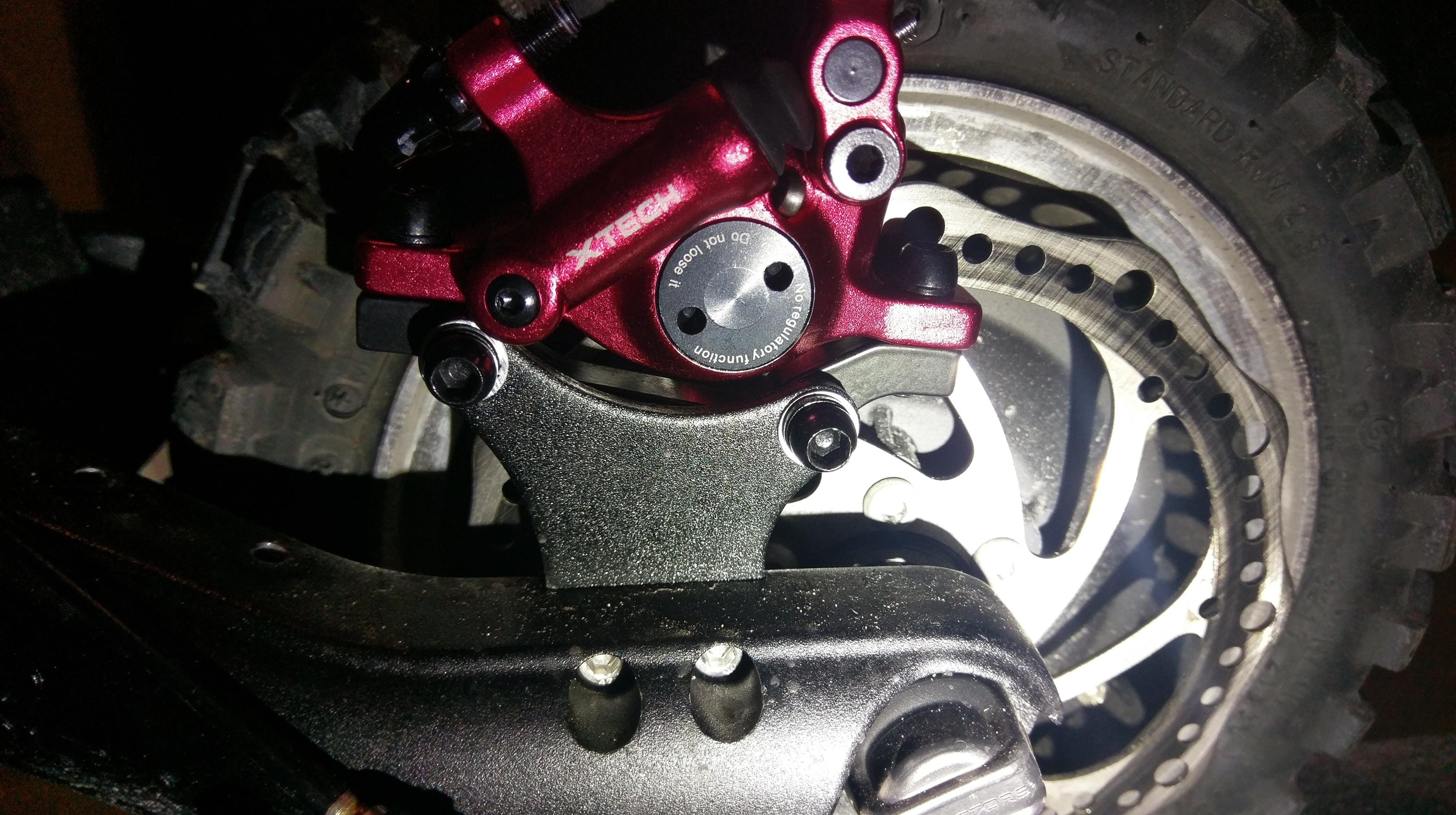

Phil Posté(e) le 1 décembre 2017 Partager Posté(e) le 1 décembre 2017 Modif X-tech sans spacer. Nikel. 2 Citer Lien vers le commentaire Partager sur d’autres sites More sharing options...
Phil Posté(e) le 1 décembre 2017 Partager Posté(e) le 1 décembre 2017 (modifié) Parfait après réglage, aucun frottement. J'ai simplement utiliser le support du "repute" d'origine et supprimé les rondelles inutiles et ajouté 2 autres pour décaler le support. Le résultat est parfait. Et encore plus simple à faire sur le frein avant car plus de place. Voilà https://youtu.be/o0b7vJIFLrM Modifié le 1 décembre 2017 par Phil 3 Citer Lien vers le commentaire Partager sur d’autres sites More sharing options...

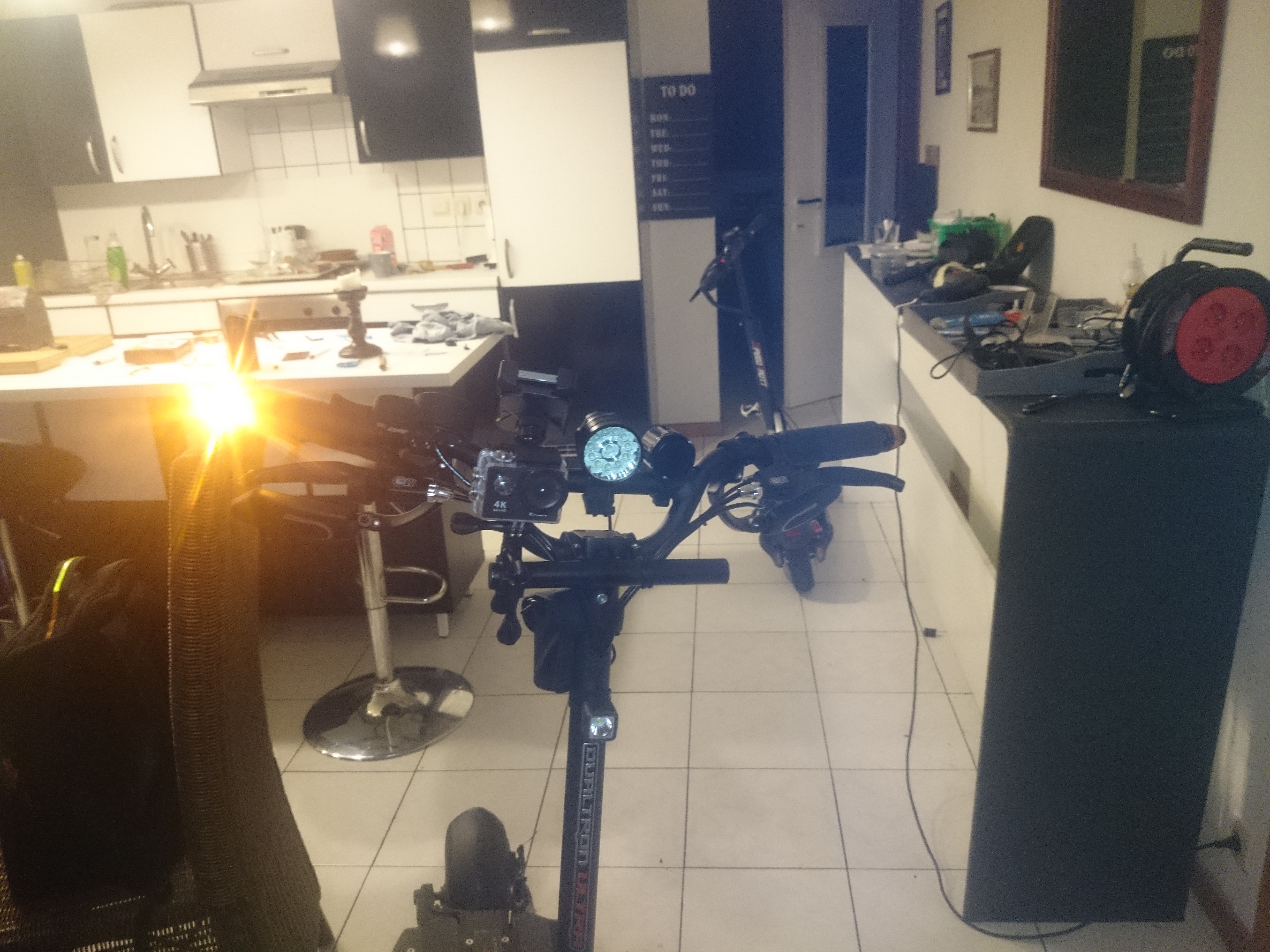

fred Posté(e) le 2 décembre 2017 Partager Posté(e) le 2 décembre 2017 Hello !!! Je viens de recevoir mes clignotants à insérer au bout des poignées je les actionne de l'auriculaire sans lâcher les poignée c'est super efficace bien visible de devant et de derrière et de plus assez discret j'ai également reçu ma caméra GoPro (je vais enfin pouvoir filmer mes petites balades). Aussi mon deuxième rétro ils m ont tout livrer en rafales j'ai plus de place sur mon guidon !!!! 6 Citer Lien vers le commentaire Partager sur d’autres sites More sharing options...

fred Posté(e) le 2 décembre 2017 Partager Posté(e) le 2 décembre 2017 hello @Didier.94600 ça roule???j les ai un peu testés(les clignots)mais pas super lon gtemps avec ce froid de canard!!!! MAIS j peux dire que je tiens toujours bien mon guidon meme en actionnant les clignots!! ça semble la solution parfaite en ce qui me concerne. merci pour le lien des plaquettes (moi j ai pas encore changé mes freins ) en attendant j ai inserer un ptit bout de plastic entre les plaquettes et l etrier afin que la course des plaquettes soit plus courte j usqu au disque et ça marche super bien je dois avouer !! je suis satisait de mon freinage actuel mais bon j vais y venir aux xtech voir au beeftech lol 1 1 Citer Lien vers le commentaire Partager sur d’autres sites More sharing options...

fred Posté(e) le 2 décembre 2017 Partager Posté(e) le 2 décembre 2017 pas d soucis @babaji !!! alors les rétros bon c est pas l ideal mais le fait est que quand je roule je penche fort vers l avant et donc les rétros en haut ça va pas j ai essayé j vois rien( il faudrait une barre qui soit 15cm devant le guidon pour y fixer les rétros mais ça fait trop moche j ai aussi essayé) et donc à l envers j trouve que c est l angle qui me permet d en voir le plus sur ces rétros qui sont plus esthetiques qu efficcace !!!lol mais ils ont de la gueule j trouve https://www.aliexpress.com/item/1Pc-Bike-Rear-View-Mirror-MTB-Road-Bicycle-Mirror-Acrylic-Cycling-Handlebar-Blind-Spot-Mirror-Flexible/32823117870.html?spm=a2g0s.9042311.0.0.LjjWnz et pour les clignosfaut découper un beau rond dans l embout de ta poignée ils étaient pas donnés 30e mais j aime vraiment bien https://www.amazon.fr/WingLights-Fixed-Clignotants-pour-Vélo/dp/B015HBC4U0/ref=pd_sbs_200_1?_encoding=UTF8&psc=1&refRID=BB60D02GJX5T558B3K7W voilà voilà à plus 2 Citer Lien vers le commentaire Partager sur d’autres sites More sharing options...
