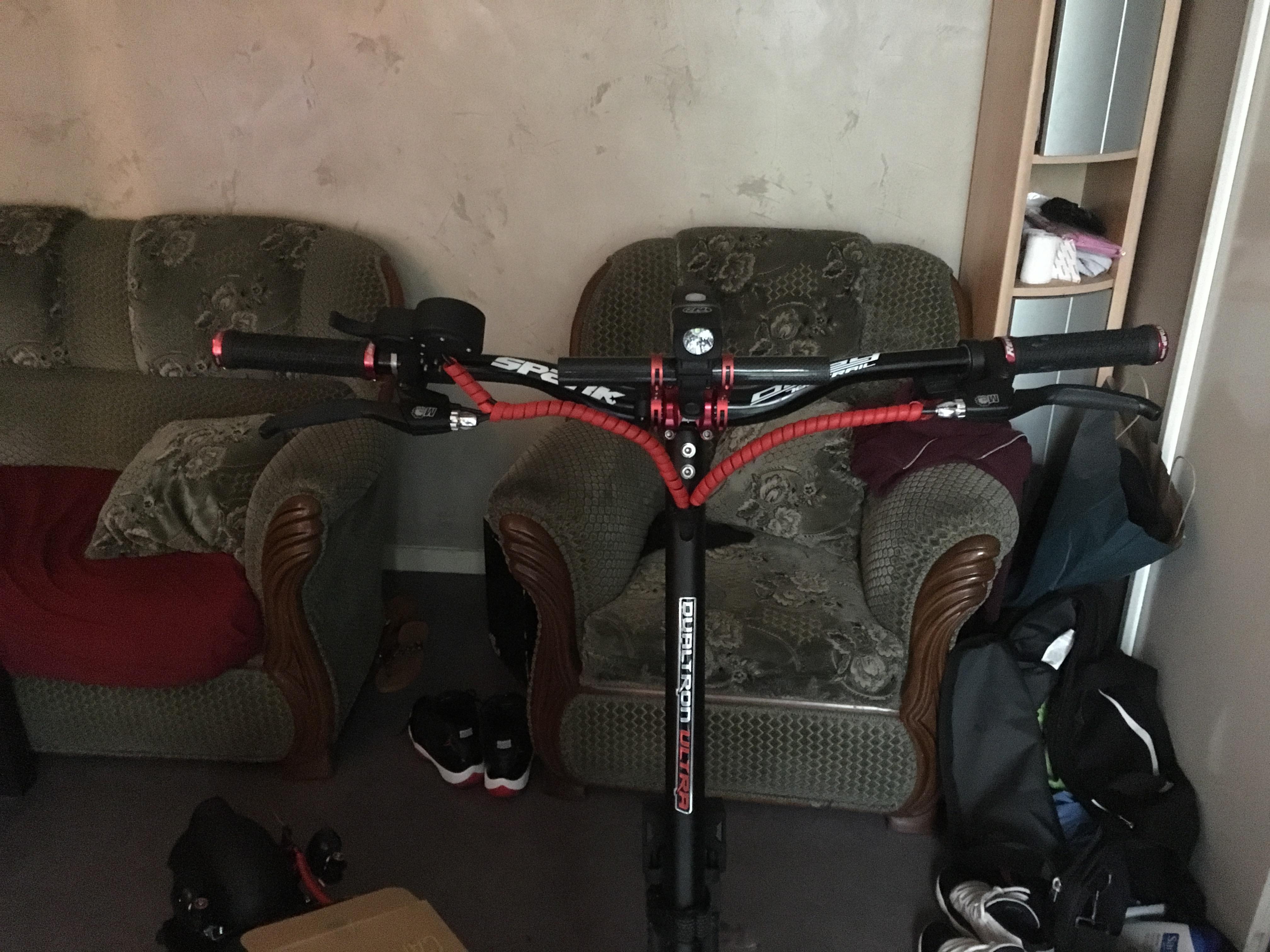

ZiNoU Posté(e) le 2 décembre 2017 Partager Posté(e) le 2 décembre 2017 (modifié) Salut à tous, Suite de mon épisode concernant le remplacement du cintre : - J'ai commandé cet adaptateur sur Carbonrevo, j'ai pris la version +50mm pour ne pas perdre en hauteur. J'y ai posé un potence SPANK POTENCE OOZY 31.8MM NOIR avec une longueur de 65mm Un SPANK CINTRE OOZY TRAIL 760 BAR VIBROCORE 31.8MM 15MM NOIR Je l'ai coupé de 20mm de chaque coté pour passer à une longueur de 720mm Ne pas dépasser les 720mm sinon les câbles de freins et du compteur sont trop courts !!! et des Grips REVERSE COMPONENTS SEISMIC ERGO J'en suis super content, j'ai fais un essai cet aprèm sur des routes dégueulasses : - Meilleur stabilité générale en conduite, meilleure prise en main - Meilleur confort (cintre "vibrocore" qui réduit les vibrations et grips en silicone), Les moins : - Même avec la découpe, c'est plus compliqué pour passer la porte de l’ascenseur (60 cm de large), mais ça passe encore. Ça va être pire vu que j'ai commandé les clignotants en bout de cintre. - La forme du cintre d’origine me permettait d'attacher mon anti-vol, maintenant c'est plus possible Modifié le 2 décembre 2017 par ZiNoU 7 Citer Lien vers le commentaire Partager sur d’autres sites More sharing options...

sidinho Posté(e) le 3 décembre 2017 Partager Posté(e) le 3 décembre 2017 Il y a 11 heures, ZiNoU a dit : Salut à tous, Suite de mon épisode concernant le remplacement du cintre : - J'ai commandé cet adaptateur sur Carbonrevo, j'ai pris la version +50mm pour ne pas perdre en hauteur. J'y ai posé un potence SPANK POTENCE OOZY 31.8MM NOIR avec une longueur de 65mm Un SPANK CINTRE OOZY TRAIL 760 BAR VIBROCORE 31.8MM 15MM NOIR Je l'ai coupé de 20mm de chaque coté pour passer à une longueur de 720mm Ne pas dépasser les 720mm sinon les câbles de freins et du compteur sont trop courts !!! et des Grips REVERSE COMPONENTS SEISMIC ERGO J'en suis super content, j'ai fais un essai cet aprèm sur des routes dégueulasses : - Meilleur stabilité générale en conduite, meilleure prise en main - Meilleur confort (cintre "vibrocore" qui réduit les vibrations et grips en silicone), Les moins : - Même avec la découpe, c'est plus compliqué pour passer la porte de l’ascenseur (60 cm de large), mais ça passe encore. Ça va être pire vu que j'ai commandé les clignotants en bout de cintre. - La forme du cintre d’origine me permettait d'attacher mon anti-vol, maintenant c'est plus possible Oh très jolie taff sinon j’ai une question concernant le garde de boue à arrière je comptais me prendre et je voulais savoir s’il faisait l’affaire car je trouve celui d’origine très laid ! Sinon me concernant c’était matin peinture sur le lettrage dualtron ultra j’ai pris l’idée d’un membre dont je me rappelle plus le nom. Le stylo de la marque edding est plus brillant que le Poscat mais je n’ai pas trouvé de rouge de cette marque sur Paris dans l’ensemble je suis plutôt fier de moi même s’il y a qu’elle que raté notamment sur l’avant avec le U en route du Ultra ?. Maintenant il me reste plus qu’à peintre mon garde boue avant avec le plastidip rouge que je me suis procuré mais je pense le faire la semaine prochaine bonne journée ? 5 Citer Lien vers le commentaire Partager sur d’autres sites More sharing options...

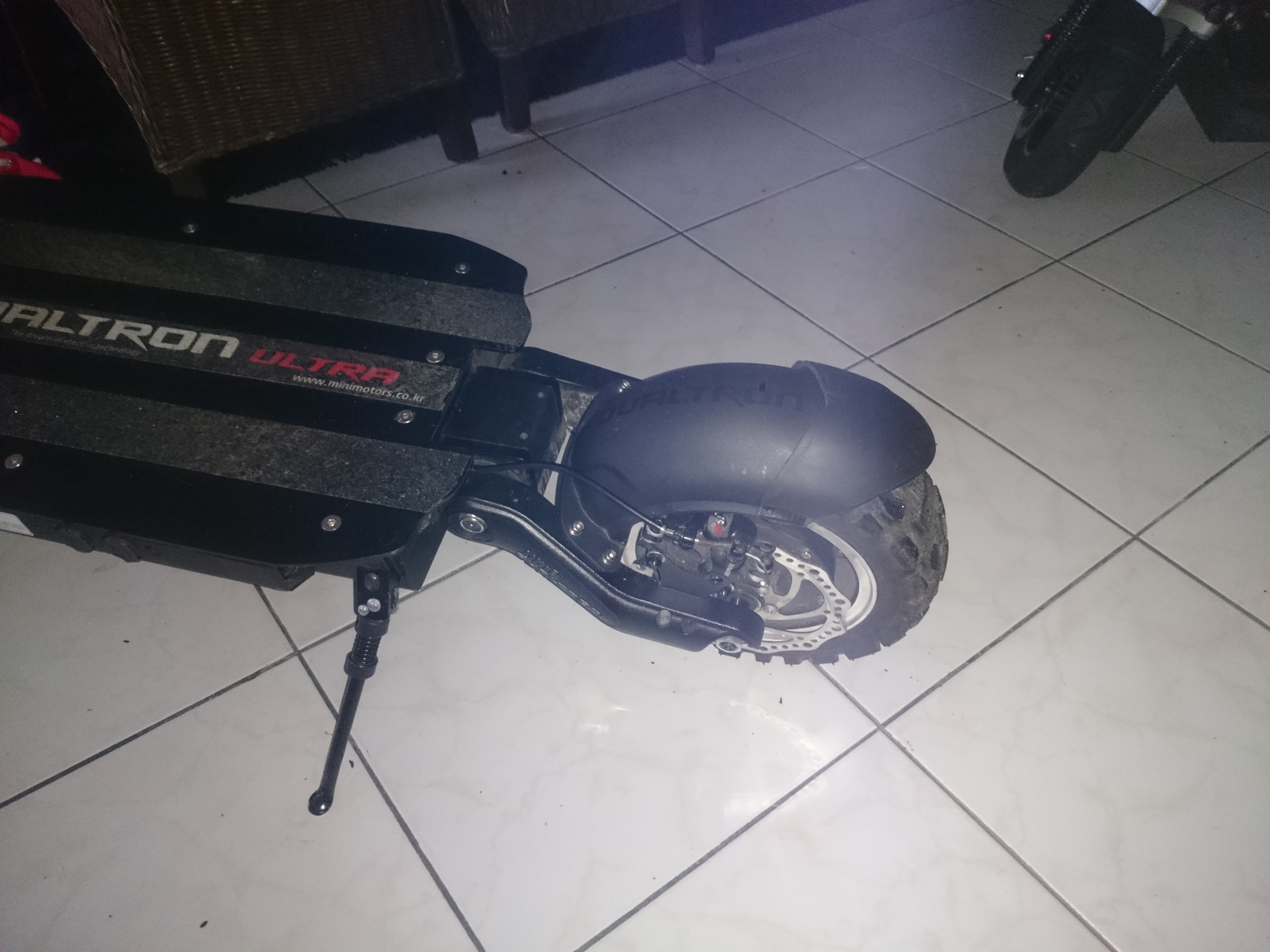

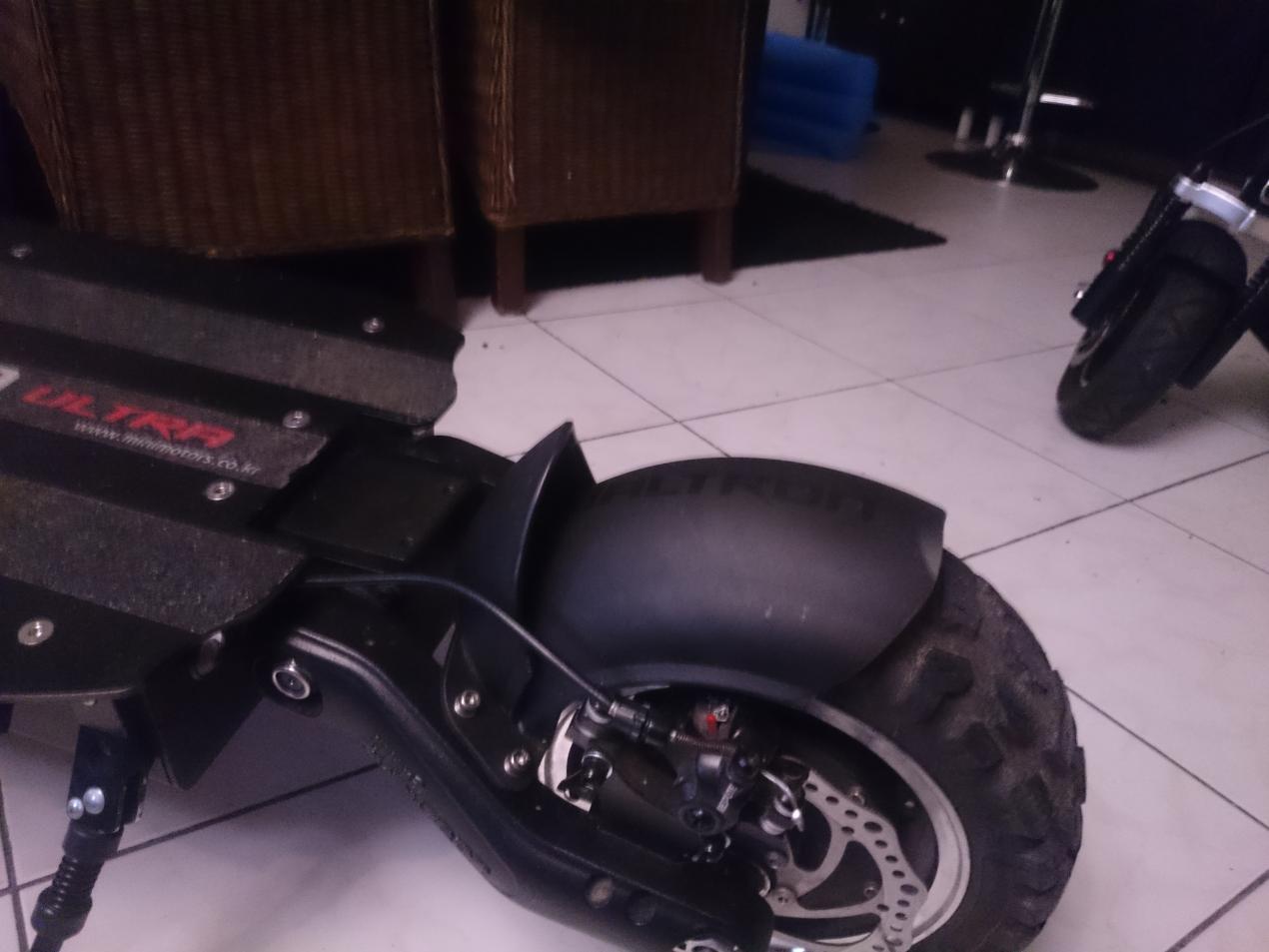

fred Posté(e) le 3 décembre 2017 Partager Posté(e) le 3 décembre 2017 Moi j ai fait ça !!!! J dois encore creuser un petit rail sur le côté du garde boue afin de faire coulisser la pièce que j'ai récupéré en le coupant vers l'arrière( parce que il faut avouer une fois coupé ton garde-boue ne sert plus à rien 3 Citer Lien vers le commentaire Partager sur d’autres sites More sharing options...
sidinho Posté(e) le 3 décembre 2017 Partager Posté(e) le 3 décembre 2017 il y a 6 minutes, fred a dit : Moi j ai fait ça !!!! J dois encore creuser un petit rail sur le côté du garde boue afin de faire coulisser la pièce que j'ai récupéré en le coupant vers l'arrière( parce que il faut avouer une fois coupé ton garde-boue ne sert plus à rien Jolie esthétiquement mais niveau protection ça doit être la cata ?. Voila pour ma mâtiné bricolage fini sur mon ultra montage de quelques pièces achetées lors du blackfriday. Manque plus que le système de klinikskuter et je serai bon niveau custom de mon ultra ?. 5 Citer Lien vers le commentaire Partager sur d’autres sites More sharing options...

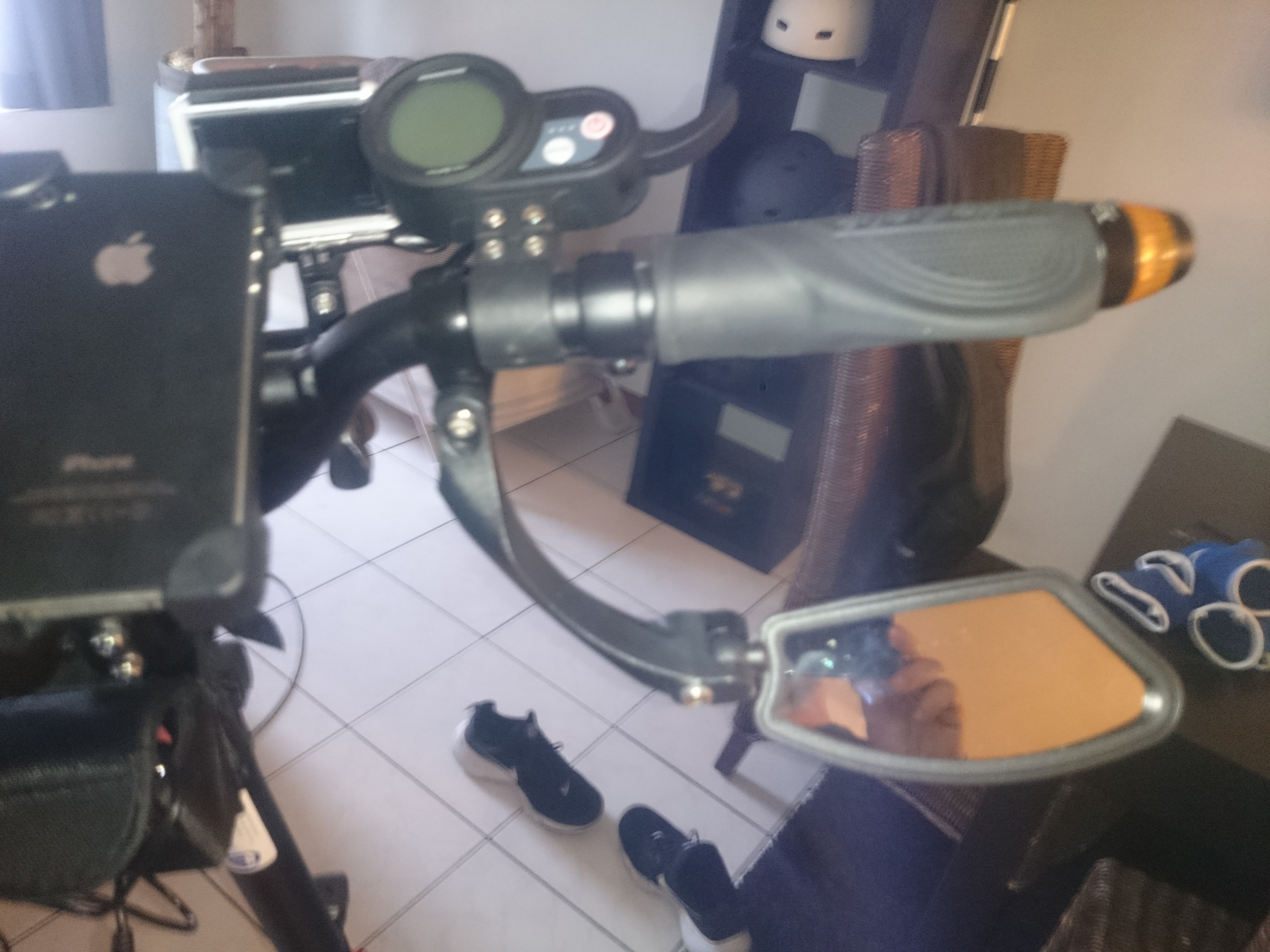

Phil Posté(e) le 3 décembre 2017 Partager Posté(e) le 3 décembre 2017 (modifié) Il y a 15 heures, fred a dit : pas d soucis @babaji !!! alors les rétros bon c est pas l ideal mais le fait est que quand je roule je penche fort vers l avant et donc les rétros en haut ça va pas j ai essayé j vois rien( il faudrait une barre qui soit 15cm devant le guidon pour y fixer les rétros mais ça fait trop moche j ai aussi essayé) et donc à l envers j trouve que c est l angle qui me permet d en voir le plus sur ces rétros qui sont plus esthetiques qu efficcace !!!lol mais ils ont de la gueule j trouve https://www.aliexpress.com/item/1Pc-Bike-Rear-View-Mirror-MTB-Road-Bicycle-Mirror-Acrylic-Cycling-Handlebar-Blind-Spot-Mirror-Flexible/32823117870.html?spm=a2g0s.9042311.0.0.LjjWnz et pour les clignosfaut découper un beau rond dans l embout de ta poignée ils étaient pas donnés 30e mais j aime vraiment bien https://www.amazon.fr/WingLights-Fixed-Clignotants-pour-Vélo/dp/B015HBC4U0/ref=pd_sbs_200_1?_encoding=UTF8&psc=1&refRID=BB60D02GJX5T558B3K7W voilà voilà à plus hello , Les retros passent nickel sur le guidon d'origine de l'Ultra ? Modifié le 3 décembre 2017 par Phil Citer Lien vers le commentaire Partager sur d’autres sites More sharing options...
fred Posté(e) le 3 décembre 2017 Partager Posté(e) le 3 décembre 2017 Il y a 1 heure, sidinho a dit : Jolie esthétiquement mais niveau protection ça doit être la cata ?. Voila pour ma mâtiné bricolage fini sur mon ultra montage de quelques pièces achetées lors du blackfriday. Manque plus que le système de klinikskuter et je serai bon niveau custom de mon ultra ?. Le but d'avoir coupé mon garde-boue c'était pour le look c'était pas pour la protection c'est certain le fait d'avoir gardé le morceau que j'avais découpé c'était pour faire une extension coulissable qui me permettrait de d'être protégé contre les éclaboussures quand même je voulais le meilleur des deux mondes une fois qu'il est comme sur la photo ça protège quand même pas mal et puis pour être honnête peu d'entre nous sortent souvent sous la pluie 1 Citer Lien vers le commentaire Partager sur d’autres sites More sharing options...

fred Posté(e) le 3 décembre 2017 Partager Posté(e) le 3 décembre 2017 Il y a 1 heure, Phil a dit : hello , Les retros passent nickel sur le guidon d'origine de l'Ultra ? Oui oui pas de problème j'ai aussi le guidon d'origine il faut juste bien positionner la bague du rétro c'est tout juste mais c'est bon sinon du côté droit le LCD Jane si jamais tu veux le mettre au-dessus du guidon c'est une des raisons qui m'ont fait le mettre à l'envers 1 1 Citer Lien vers le commentaire Partager sur d’autres sites More sharing options...

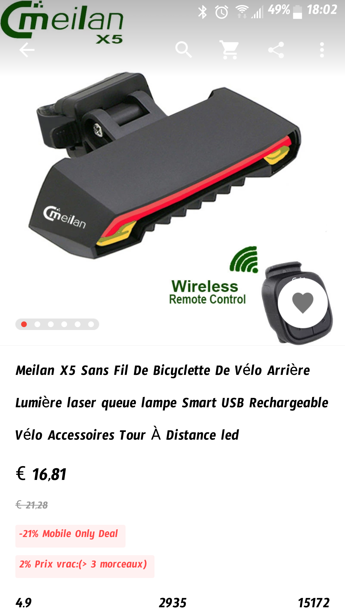

Phil Posté(e) le 3 décembre 2017 Partager Posté(e) le 3 décembre 2017 Le 02/12/2017 à 16:34, fred a dit : voici le lien https://www.amazon.fr/WingLights-Fixed-Clignotants-pour-Vélo/dp/B015HBC4U0/ref=pd_sbs_200_1?_encoding=UTF8&psc=1&refRID=BB60D02GJX5T558B3K7W moi g ça aussi, déjà sur ma 1ère trot, je ca mâche plutôt bien... 16€ sur Ali. Citer Lien vers le commentaire Partager sur d’autres sites More sharing options...
fred Posté(e) le 3 décembre 2017 Partager Posté(e) le 3 décembre 2017 @Phil https://www.amazon.fr/CYCL-Wlf-304-Blk-Clignotants-Mixte-Adulte/dp/B076CQ7VTN/ref=dp_ob_title_def voici le bon lien c est la derniere version je m étais trompé sorry!!! sinon oui j avais déjà vu ce systeme le controle est mieux adapté et c est jolie en plus enfin moi j suis bien avec mes clignos et les changements de directions sont beaucoup plus visible je trouve aux embouts du guidon (faudrait vraiment que les automobilistes soient aveugle 1 1 Citer Lien vers le commentaire Partager sur d’autres sites More sharing options...
Phil Posté(e) le 3 décembre 2017 Partager Posté(e) le 3 décembre 2017 Il y a 1 heure, fred a dit : @Phil https://www.amazon.fr/CYCL-Wlf-304-Blk-Clignotants-Mixte-Adulte/dp/B076CQ7VTN/ref=dp_ob_title_def voici le bon lien c est la derniere version je m étais trompé sorry!!! sinon oui j avais déjà vu ce systeme le controle est mieux adapté et c est jolie en plus enfin moi j suis bien avec mes clignos et les changements de directions sont beaucoup plus visible je trouve aux embouts du guidon (faudrait vraiment que les automobilistes soient aveugle Ta raison, je vous les prendre aussi, ils sont super visible contrairement aux miens qui ne ce vois que de derrière... 1 Citer Lien vers le commentaire Partager sur d’autres sites More sharing options...
