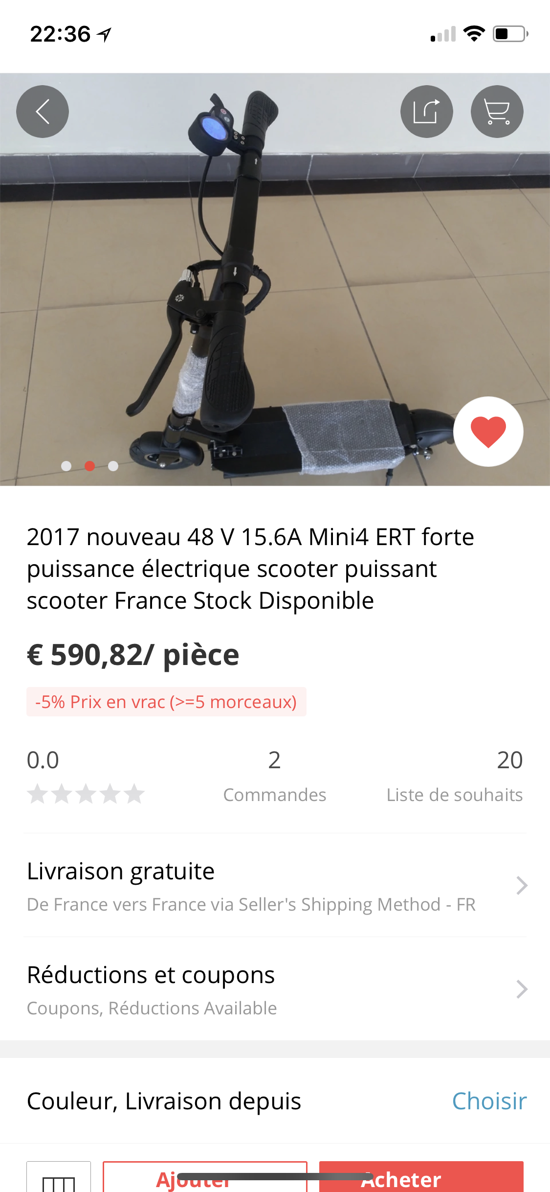

Erwanrcx Posté(e) le 9 décembre 2017 Partager Posté(e) le 9 décembre 2017 Tu as la copie de la Speedway vendue par Kylin La majeure différence est qu’elle est no name... il y a les roulettes sous le deck pour la transporter, et par contre il faut faire l’étanchéité soi même... http://s.aliexpress.com/aiEbyEZB tu peux demander à Kylin ? 1 Citer Lien vers le commentaire Partager sur d’autres sites More sharing options...
Riendautrafair Posté(e) le 9 décembre 2017 Partager Posté(e) le 9 décembre 2017 (modifié) Merci @Erwanrcx je ne l'avais pas vu celle là et je regarderai celle là, pour l'étanchéité ce n’est pas grave et je t'avoue que je n'aurai été tranquille sur la pro qu'en ayant jeté un œil donc autant le faire soi, mais par contre expédition depuis la France en 2 à 7 jours ? il a un entrepôt dans nos contrées ? Modifié le 9 décembre 2017 par Riendautrafair Citer Lien vers le commentaire Partager sur d’autres sites More sharing options...

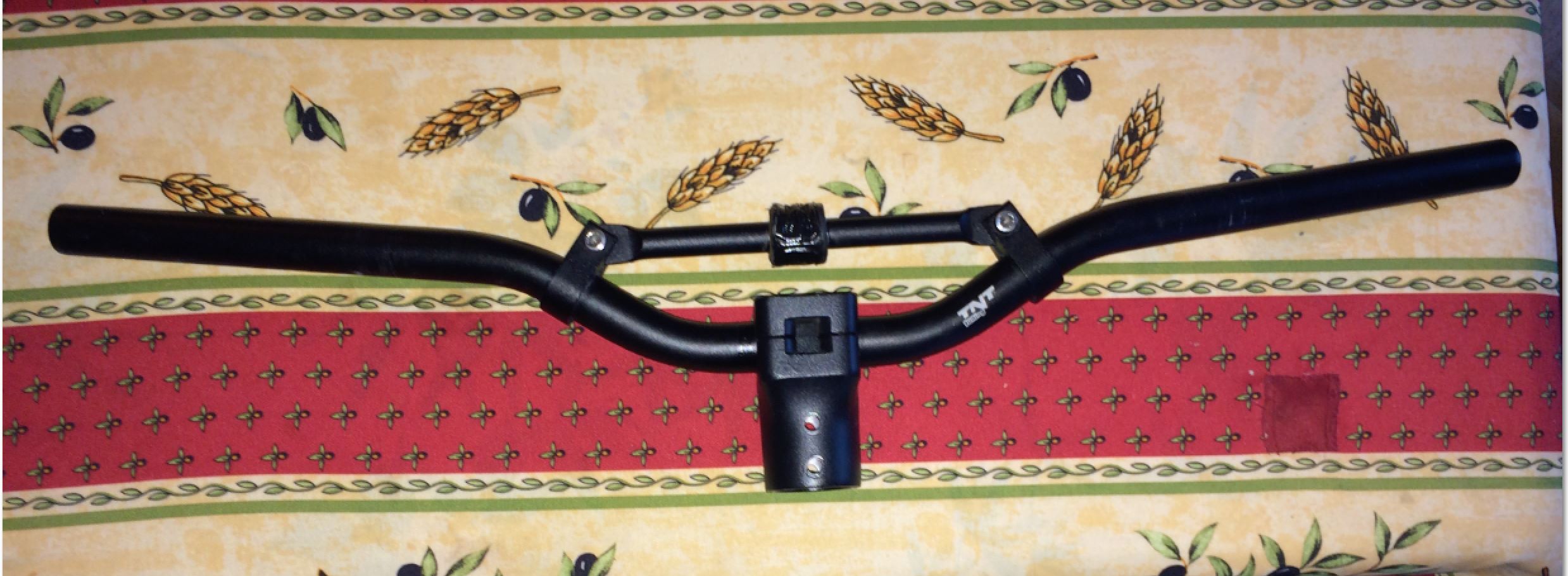

Djems la menace Posté(e) le 13 décembre 2017 Partager Posté(e) le 13 décembre 2017 Les problèmes continu j ai reçus les pièces que je viens d acheter pour faire fonctionner ma DT première installation pendant la petite pause dej.le Handle bar pour fixer mon guidon et cela ne doit pas être le bon ça ne tien pas .quel galère je commence a en avoir mare Vid_12_15_29_13_12_2017.3gp 2 Citer Lien vers le commentaire Partager sur d’autres sites More sharing options...
Carbonite Posté(e) le 13 décembre 2017 Partager Posté(e) le 13 décembre 2017 il y a 2 diametres pour la potence de dualtron chez minimotors .... la , d'après ta video , tu celle pour guidon pliable Xtasy et non pour le guidon d'origine ! j'espere t'avoir aider 3 Citer Lien vers le commentaire Partager sur d’autres sites More sharing options...
Riendautrafair Posté(e) le 13 décembre 2017 Partager Posté(e) le 13 décembre 2017 (modifié) @Djems la menace je confirme comme carbonite tu as la potence du guidon Xtasy qui a 3mm de diamètre en plus d'où l'impossibilité de serrer celui d'origine. Quelques pages avant quand je monte le mien je montre la différence entre les deux. J'espère juste que tu as l'autre Modifié le 13 décembre 2017 par Riendautrafair 2 Citer Lien vers le commentaire Partager sur d’autres sites More sharing options...

Didier.94600 Posté(e) le 13 décembre 2017 Partager Posté(e) le 13 décembre 2017 Il y a 9 heures, Djems la menace a dit : Les problèmes continu j ai reçus les pièces que je viens d acheter pour faire fonctionner ma DT première installation pendant la petite pause dej. le Handle bar pour fixer mon guidon et cela ne doit pas être le bon ça ne tien pas. quel galère je commence a en avoir mare Vid_12_15_29_13_12_2017.3gp Salut @Djems la menace Pour ton problème de diamètre de cintre et de ta potence, il existe des réducteurs de 25,4 mm a 22,2 mm voici un lien !!!!! https://www.lecyclo.com/velo/confort/potence-guidon/potence/adaptateur-de-potence-pour-guidon-de-velo-de-25-4mm-a-22-2mm.html?gclid=EAIaIQobChMI0r6ogvSH2AIVwRbTCh0EsQlzEAQYBCABEgI8o_D_BwE 2 Citer Lien vers le commentaire Partager sur d’autres sites More sharing options...

Didier.94600 Posté(e) le 14 décembre 2017 Partager Posté(e) le 14 décembre 2017 (modifié) Il y a 4 heures, sidinho a dit : @Djems la menace Si tu es de paris il me semble que j’ai gardé la mienne que j’avais démonté à l’arrivé de mon ultra. Je peux te la filler si tu désires ! Hello @Djems la menace moi aussi j'ai une tête de potence dispo en 22,2 mm + guidon TNT en 630 mm ou MiniMotors neuf en 580 mm (c'est KDO) suite au changement de celle-ci pour un adaptateur + potence CarbonRevo, si cela peut t'aider !!! Envois-moi un MP si tu es intérressé !!! Didier Modifié le 14 décembre 2017 par Didier.94600 2 2 Citer Lien vers le commentaire Partager sur d’autres sites More sharing options...
