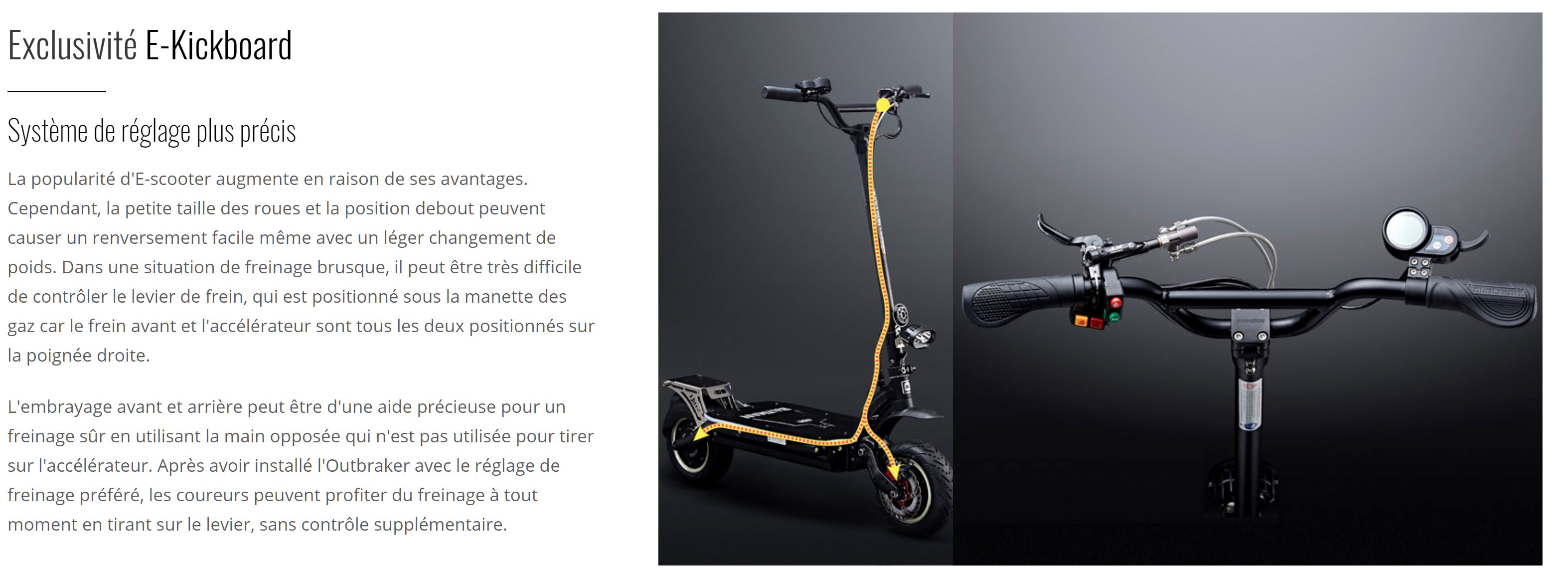

Didier.94600 Posté(e) le 17 décembre 2017 Partager Posté(e) le 17 décembre 2017 Le 17/12/2017 à 01:37, elac310 a dit : Non, un siège est exclu mais le principe du cale pied (probablement sous forme de mini porte-malette ou porte bagage) m'intéresse beaucoup. Développer Comme ça le porte bagage @elac310, j'avais le même sur ma DT1-EX+, tu le trouveras sur PassionGadgets et le Pélicase chez Pearl https://www.passiongadgets.com/dualtron-rear-bracket-box-mount-for-pelican-nanuk-wonderful-scooter-rear-box/ https://www.pearl.fr/article/NC5342/valise-technique-etanche-protector-590-1 Citer Lien vers le commentaire https://www.espritroue.fr/topic/2334-dualtron-2-ultra/page/174/#findComment-86654 Partager sur d’autres sites More sharing options...
elac310 Posté(e) le 17 décembre 2017 Partager Posté(e) le 17 décembre 2017 (modifié) Merci pour ton retour, @Riendautrafair C'est toi qui a installé un freinage couplé à manette unique pour les deux roues ? j'ai vu un post intéressant à ce sujet récemment, peut-être le tien... Je verrai le freinage le moment venu, après avoir bien testé la "bête" quitte à la porter chez un spécialiste du vélo de compétition qui pourra me faire les transformations nécessaires sans que je doive m'y reprendre à 10 fois avant de trouver ce qui s'adapte bien. Eventuellement, ce sera de l'hydraulique. Mais il semble que la combinaison frein électrique (position intermédiaire) et frein mécanique soit déjà redoutable, à ce que j'ai lu. Modifié le 17 décembre 2017 par elac310 Citer Lien vers le commentaire https://www.espritroue.fr/topic/2334-dualtron-2-ultra/page/174/#findComment-86655 Partager sur d’autres sites More sharing options...
elac310 Posté(e) le 17 décembre 2017 Partager Posté(e) le 17 décembre 2017 Le 17/12/2017 à 01:49, Didier.94600 a dit : Comme ça le porte bagage @elac310, j'avais le même sur ma DT1-EX+, tu le trouveras sur PassionGadgets et le Pélicase chez Pearl https://www.passiongadgets.com/dualtron-rear-bracket-box-mount-for-pelican-nanuk-wonderful-scooter-rear-box/ https://www.pearl.fr/article/NC5342/valise-technique-etanche-protector-590-1 Développer Oui, soit ce modèle (mais en ajoutant des entretoises pour donner un appui au pied arrière), soir le modèle vendu par Kylin, qui n'aurait pas besoin d'être adapté et qui donne déjà un bon appui je pense. Citer Lien vers le commentaire https://www.espritroue.fr/topic/2334-dualtron-2-ultra/page/174/#findComment-86656 Partager sur d’autres sites More sharing options...
Didier.94600 Posté(e) le 17 décembre 2017 Partager Posté(e) le 17 décembre 2017 (modifié) Le 17/12/2017 à 01:51, elac310 a dit : Merci pour ton retour, @Riendautrafair C'est toi qui a installé un freinage couplé à manette unique pour les deux roues ? j'ai vu un post intéressant à ce sujet récemment, peut-être le tien... Je verrai le freinage le moment venu, après avoir bien testé la "bête" quitte à la porter chez un spécialiste du vélo de compétition qui pourra me faire les transformations nécessaires sans que je doive m'y reprendre à 10 fois avant de trouver ce qui s'adapte bien. Eventuellement, ce sera de l'hydraulique. Mais il semble que la combinaison frein électrique (position intermédiaire) et frein mécanique soit déjà redoutable, à ce que j'ai lu. Développer Non c'est moi qui avait lancé le sujet il y a plusieurs mois, mais le système est pas donné et adaptable sur Ultra @elac310 je te remet le lien. http://tannustires.com/product/outbraker-one-lever/ http://www.outbraker.eu/outbraker/ Modifié le 17 décembre 2017 par Didier.94600 1 Citer Lien vers le commentaire https://www.espritroue.fr/topic/2334-dualtron-2-ultra/page/174/#findComment-86657 Partager sur d’autres sites More sharing options...
Riendautrafair Posté(e) le 17 décembre 2017 Partager Posté(e) le 17 décembre 2017 (modifié) Non ce n'est pas moi (DIdier qui d'autre ^^)mais le frein joue déjà sur les deux et d'après le schéma électrique que j'avais posté juste avant les câbles des contacteurs se rejoignent juste avant le contrôleur donc sur ma (nouvelle version) Ultra ça se produit d'origine. Par contre je dis ça pour le système d'origine pas pour un kit hydraulique mais un répartiteur est pas mal aussi et moins cher mais probablement moins efficace. Je te confirme que le frein électrique est très fort mais malheureusement relatif à ta vitesse donc pour te stopper totalement tu ne peux compter que sur les freins mécaniques (l'électrique reste une assistance et ils ont très peu de progressivité, en balade sport en entrée de virage je préfère stopper l'accélération que de toucher au frein car il est trop brutal avec l'assistance et pas suffisant sans... Si tu vas chez un spécialiste facilite lui le travail une fois que vous aurez choisi quel modèle tu veux mettre (je te conseil un qui comporte déjà des contacteurs électriques pour ne pas avoir à les adapter c'est beaucoup plus de boulot et il faut une certaine connaissance pour ça. Donc pour l'aider ouvre toutes les gaines et enlève déjà les câbles et leviers d'origine comme ça il a juste à passer les durites, les couper et installer les leviers avec une bonne purge, prends un système à huile minérale ya moins d'entretien car moins corrosive. Mais déjà ça devrait te couter au moins 400€ entre les pièces et la main d’œuvre, enfin pour moi c'est quasi obligatoire selon l'utilisation et puis même un freinage puissant est toujours rassurant même sans t'en servir. Modifié le 17 décembre 2017 par Riendautrafair 1 Citer Lien vers le commentaire https://www.espritroue.fr/topic/2334-dualtron-2-ultra/page/174/#findComment-86659 Partager sur d’autres sites More sharing options...

Didier.94600 Posté(e) le 17 décembre 2017 Partager Posté(e) le 17 décembre 2017 (modifié) Le 17/12/2017 à 02:09, elac310 a dit : Merci à tous les deux pour vos tuyaux. J'habite dans les collines et la trot va servir pour aller crapahuter avec le chien dans un premier temps. Mais j'irai bien évidemment faire joujou sur la route aussi, et là c'est clair qu'il me faudra un bon freinage. Personne n'a une adresse pour le pneu à profil mixte ? Développer Pour les pneus ils sont pas facile a trouvé chez nous, mais voila !!! https://www.la-becanerie.com/scooter/partie-cycle/pneus/pneu-vee-rubber-vrm217-9065-r65-tl.html?gclid=EAIaIQobChMI4vajvP6P2AIVSjobCh3n7gIbEAQYASABEgKkZ_D_BwE https://www.amazon.fr/Copertone-65-R6-5-Radial-Tubeless-Mod-VRM217/dp/B019Y9M726 https://www.rueducommerce.fr/produit/new-motorz-pneu-pocket-bike-90-65-6-5-28934884%23moid:MO-FA270M69963810%26xtor%3DSEC-803-GOO-[Auto]-[{ifdyn%3Adyn}{ifpe%3Ape}{ifpla%3Apla}]-[MO-FA270M69963810]-{adwords_producttargetid}?gclid=EAIaIQobChMI4vajvP6P2AIVSjobCh3n7gIbEAQYBSABEgKTkPD_BwE&gclsrc=aw.ds https://www.la-becanerie.com/moto/partie-cycle/pneus/chambre-a-air-9065-65-pocket.html?gclid=EAIaIQobChMI4vajvP6P2AIVSjobCh3n7gIbEAQYBCABEgK3j_D_BwE Et le système OutBraker, c'est le Top du Top pour les freins hydrauliques Modifié le 17 décembre 2017 par Didier.94600 2 Citer Lien vers le commentaire https://www.espritroue.fr/topic/2334-dualtron-2-ultra/page/174/#findComment-86662 Partager sur d’autres sites More sharing options...
elac310 Posté(e) le 17 décembre 2017 Partager Posté(e) le 17 décembre 2017 Intéressant ce système de freinage. Pour les pneus mixtes (alternative aux deux options généralement offertes sur l'Ultra), je viens de trouver une piste - reste à voir si un meilleur tarif existe https://fr.aliexpress.com/store/product/Electric-Scooter-Tires-Ninebot-Mini-Tire-Vacuum-Tubeless-Wide-Big-Tire-DIY-Off-Road-All-Terrain/2406013_32773712040.html Citer Lien vers le commentaire https://www.espritroue.fr/topic/2334-dualtron-2-ultra/page/174/#findComment-86664 Partager sur d’autres sites More sharing options...
