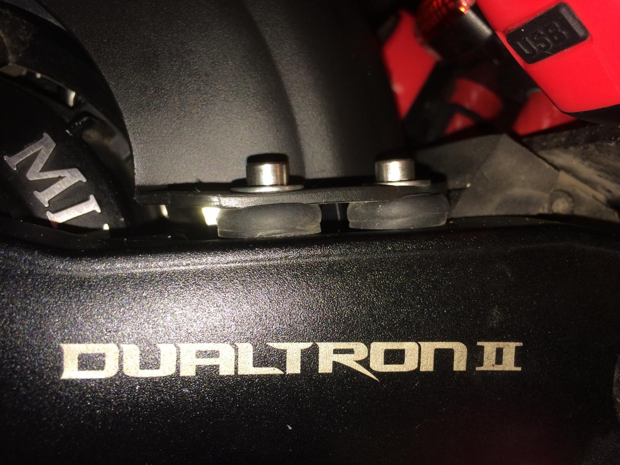

nikoo Posté(e) le 5 janvier 2018 Partager Posté(e) le 5 janvier 2018 (modifié) hello ! Dites sur votre garde boue AR sur vos ultra, il est monté avec des cales pour le rehausser un peu ( j avais ça de base sur ma dt2) ? Parce que la du coup je n'ai pas de cales et dans certains cas vers les 80km/h ça frotte !! ça vous le fait aussi ?? c'est chaud ça me l'a fait 2 fois. Je sentais une vibration de l'ar vers les 80km/h et ça faisait comme un limiteur de vitesse (tu m'étonnes avec le frottement). La j'ai même des traces de torsion sur le plastique au niveau des fixations qui a blanchis un peu sous la contrainte engendrée !! Modifié le 5 janvier 2018 par nikoo 1 Citer Lien vers le commentaire https://www.espritroue.fr/topic/2334-dualtron-2-ultra/page/183/#findComment-90167 Partager sur d’autres sites More sharing options...
Didier.94600 Posté(e) le 6 janvier 2018 Partager Posté(e) le 6 janvier 2018 Il y a 5 heures, nikoo a dit : hello ! Dites sur votre garde boue AR sur vos ultra, il est monté avec des cales pour le rehausser un peu ( j avais ça de base sur ma dt2) ? Parce que la du coup je n'ai pas de cales et dans certains cas vers les 80km/h ça frotte !! ça vous le fait aussi ?? c'est chaud ça me l'a fait 2 fois. Je sentais une vibration de l'ar vers les 80km/h et ça faisait comme un limiteur de vitesse (tu m'étonnes avec le frottement). Hello @nikoo Moi aussi je le trouvai bien trop bas sur ma DT2 et il vibrait aussi, donc j'ai posé 2 joints de robinet en 16X6 mm avec un trou de 4 mm sur les 4 vis avec des BTR de 5X25 mm et c'est nickel maintenant !!! Didier 4 1 Citer Lien vers le commentaire https://www.espritroue.fr/topic/2334-dualtron-2-ultra/page/183/#findComment-90199 Partager sur d’autres sites More sharing options...
nikoo Posté(e) le 6 janvier 2018 Partager Posté(e) le 6 janvier 2018 (modifié) Il y a 5 heures, Didier.94600 a dit : Hello @nikoo Moi aussi je le trouvai bien trop bas sur ma DT2 et il vibrait aussi, donc j'ai posé 2 joints de robinet en 16X6 mm avec un trou de 4 mm sur les 4 vis avec des BTR de 5X25 mm et c'est nickel maintenant !!! Didier haha pareil, j'avais des joints de robinets qui trainaient... j'ai fait a peu prêt pareil si ce n'est que j'ai mis un joint plus petit coté deck pour donner un peu d'angle, ça va ça à l'air nickel maintenant Modifié le 6 janvier 2018 par nikoo 2 Citer Lien vers le commentaire https://www.espritroue.fr/topic/2334-dualtron-2-ultra/page/183/#findComment-90224 Partager sur d’autres sites More sharing options...
