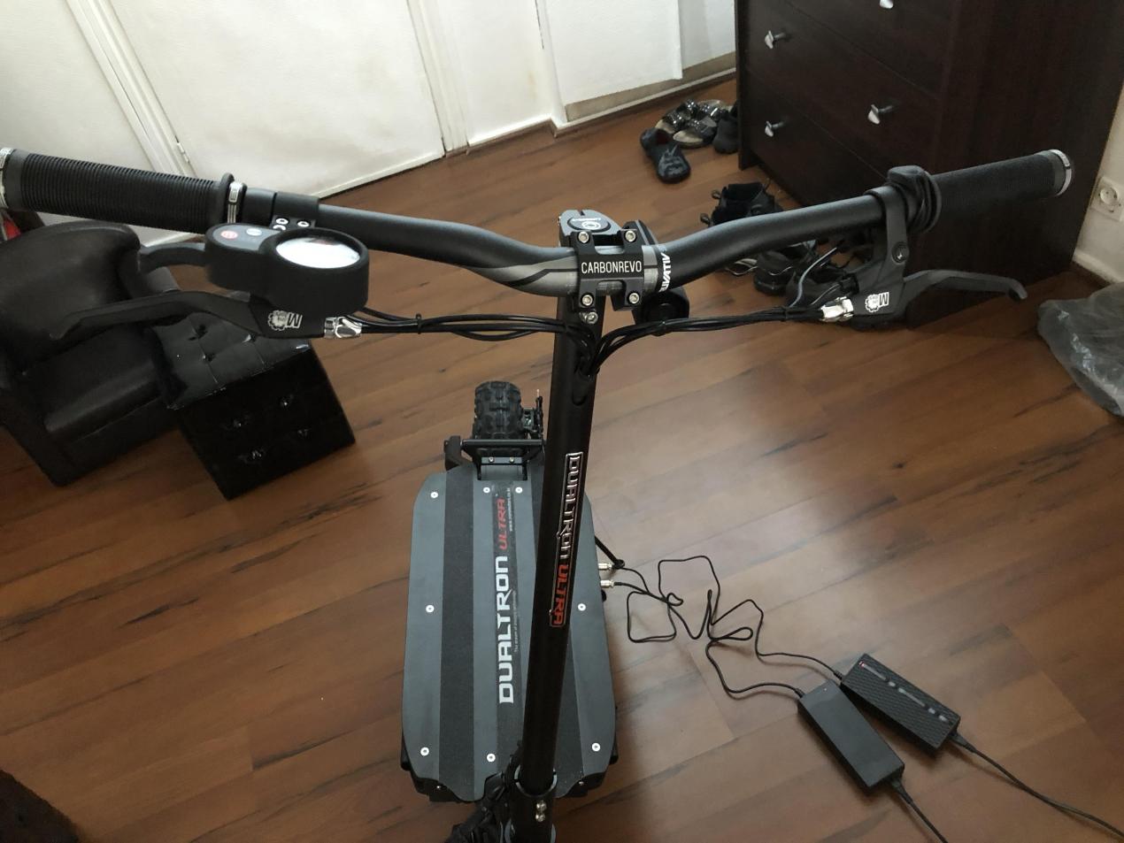

Carbonite Posté(e) le 10 janvier 2018 Partager Posté(e) le 10 janvier 2018 J’oubliais une chose importante.... le cintre de VTT ça change la vie également ❤️ Moins pratique que le xtasy mais beaucoup plus fiable car le xtasy vieilli très mal .... Je l’ai pris en 680 mm et c’est Juste la modification à faire pour un grand confort de conduite et une gueule d’enfer ? merci @Didier.94600 pour tes conseils sur le sujet ? 3 Citer Lien vers le commentaire Partager sur d’autres sites More sharing options...
Didier.94600 Posté(e) le 10 janvier 2018 Partager Posté(e) le 10 janvier 2018 (modifié) il y a 15 minutes, Carbonite a dit : Je l’ai pris en 680 mm et c’est Juste la modification à faire pour un grand confort de conduite et une gueule d’enfer ? merci @Didier.94600 pour tes conseils sur le sujet ? De rien @Carbonite en effet moi aussi !!! je suis très satisfait de mon nouveau cintre en 725 mm qui se trouve positionné 5 cm plus haut et j'adore le confort et la position de conduite, car avant avec le StreetBike en 630 mm au bout d'un moment j'avais des crampes dans les mains et maintenant avec celui-là c'est terminé !!!!! c'est trop de la Balle, et ça lui fait une "Gueule d'Enfer" en plus !!! Modifié le 10 janvier 2018 par Didier.94600 correction 3 Citer Lien vers le commentaire Partager sur d’autres sites More sharing options...
