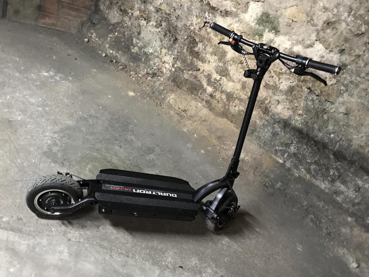

Carbonite Posté(e) le 13 janvier 2018 Partager Posté(e) le 13 janvier 2018 Il y a 2 heures, nikoo a dit : j'adore ta config ^^ (j prefere encore plus avec les pneus route) moi je la trouve trop belle cette ultra comme ça... je crois que je vais faire comme toi. Je garde le mudGuard carbonRevo pour rouler sous la pluie Merci à toi ?? J’ai un train de pneus route en stock également ? je voulais juste essayer les off road ? 1 Citer Lien vers le commentaire https://www.espritroue.fr/topic/2334-dualtron-2-ultra/page/191/#findComment-91783 Partager sur d’autres sites More sharing options...
nikoo Posté(e) le 13 janvier 2018 Partager Posté(e) le 13 janvier 2018 il y a 11 minutes, sonkenn a dit : excellent @nikoo! Bon courage pour le montage. merci !! les durites apparemment sont pas trop galères à recouper et pour les passer dans les gaines je pense m'aider avec les câbles des réputes. Je déconnecte les câbles des réputes au niveau des freins puis je m'en sert pour tirer la durite des magura ... ça devrait aller. Le détecteur de freins, j'ai juste a couper le fil du capteur des répute a la sortie du guidon puis souder avec celui des magura, et mètre une gaine thermo par dessus, la aussi c'est pas compliqué vu que les magura ont déjà le bon capteur ;). Mais je verrais ça plus tard, vu que la trott est en "debug" pour mon problème de perf, je ne touche qu'a ce que me demande faire Kylin pour l'instant. 2 Citer Lien vers le commentaire https://www.espritroue.fr/topic/2334-dualtron-2-ultra/page/191/#findComment-91785 Partager sur d’autres sites More sharing options...
nikoo Posté(e) le 13 janvier 2018 Partager Posté(e) le 13 janvier 2018 il y a 2 minutes, Carbonite a dit : Merci à toi ?? J’ai un train de pneus route en stock également ? je voulais juste essayer les off road ? Le grip est top sur les pneu route, sur le sec tu peux mettre pleins gaz en courbe et te pencher comme un fou c'est juste jouissif !!! Les gens qui voient ça écarquillent les yeux façon " houlala et la c'est le drame". Me suis fait des petits enchaînements à + de 70km/h c'était bien trippant. 3 Citer Lien vers le commentaire https://www.espritroue.fr/topic/2334-dualtron-2-ultra/page/191/#findComment-91786 Partager sur d’autres sites More sharing options...
Carbonite Posté(e) le 13 janvier 2018 Partager Posté(e) le 13 janvier 2018 Il y a 1 heure, Oliv’ a dit : Merci à vous tous pour les compliments ça fait toujours plaisir. @Carbonite je reconnais que le garde-boue arrière ce n'est pas ce que je préfère enfin c'est toujours mieux que celui d'origine par contre je suis d'accord avec toi elle est beaucoup plus belle sans rien !!! par contre au niveau sécurité je ne sais pas trop ce que ça donne... l'avantage de ta poignée c'est que du coup tu te retrouve avec une butée est un repère pour les pieds ce qui solutionne en grande partie le risque de poser le pied sur la roue, qui a mon avis a grande vitesse ne doit pas pardonner ???moi c'est plutôt avec cette dernière que j'ai un souci j'ai longtemps hésité à la prendre, car je trouve qu'elle casse la ligne de la Trott, par contre c'est indéniable pour le portage c'est beaucoup mieux et je pense que je vais devoir y venir aussi. Concernant le garde-boue de la Raptor ben je crois que je vais continuer à faire mon travail de copieur? parce qu'il donne beaucoup mieux que ce grand appendice que possède la Ultra. Enfin voilà c'est ce que j'aime le plus sur ce forum c'est tous ces échanges d'idées l' accès à toutes ces images et de surcroît j'adore l'esprit bon enfant qui règne sur le forum encore merci à tous... C’est pourquoi je partage mes modifications ? j’aime la sobriété et le fait que ce ne soit pas trop chargé.... la petite poignée est juste indispensable pour la Ultra .... hyper pratique et sécurisant pour moi qui roule toujours sans garde boue arrière ? apres , je ne roule jamais sous la flotte avec .... elle n’est pas faite pour ... 1 Citer Lien vers le commentaire https://www.espritroue.fr/topic/2334-dualtron-2-ultra/page/191/#findComment-91787 Partager sur d’autres sites More sharing options...
Carbonite Posté(e) le 13 janvier 2018 Partager Posté(e) le 13 janvier 2018 il y a 38 minutes, nikoo a dit : Arrivage des petits cadeaux ce matin Les magura ont l'air toooooooooooop !!! Les disques aussi rien a voir avec l'origine, la ils sont bien costaud, et le toucher de frein hmmm ca a l'air "perfect". Je confirme qu'il faut obligatoirement des spacers pour les monter. Déçu par le garde boue carbonRevo, je ne le voyais pas aussi grand pour l'ultra et pensais qu'il se fixait autrement sur la trott. Je l'ai mis pour regarder ... affreux !! Attention c'est une tres belle pièce seule, superbe fabrication mais pour moi ça va pas du tout avec les lignes de la trott. ou alors il faudrait refaire le deck et le garde boue avant pour aller avec. Bref du coup je le mets en vente ^^ 50€ pour qui veut venir le chercher sur Paris Je monte pas les freins pour le moment, de toute facon je vais laisser l'ultra au "parking" le temps qu'elle retrouve sa santée avec un nouveau moteur ou nouveau controller AR a mon avis ... en attendant DT2 EX ça ira bien !! Top les magura ?? En revanche , je partage ton avis sur la planche à pain ? Carbonrevo ? chelou quand même ton histoire de moteur arrière ? 3 Citer Lien vers le commentaire https://www.espritroue.fr/topic/2334-dualtron-2-ultra/page/191/#findComment-91788 Partager sur d’autres sites More sharing options...
Carbonite Posté(e) le 13 janvier 2018 Partager Posté(e) le 13 janvier 2018 il y a 7 minutes, nikoo a dit : Le grip est top sur les pneu route, sur le sec tu peux mettre pleins gaz en courbe et te pencher comme un fou c'est juste jouissif !!! Les gens qui voient ça écarquillent les yeux façon " houlala et la c'est le drame". Me suis fait des petits enchaînements à + de 70km/h c'était bien trippant. Oui c’est toute à fait ça ?? Mais j’aime bien le délire des off road également même si ils sont bien moins stable sur le bitume ? ma ultra V1 ? 3 Citer Lien vers le commentaire https://www.espritroue.fr/topic/2334-dualtron-2-ultra/page/191/#findComment-91791 Partager sur d’autres sites More sharing options...
